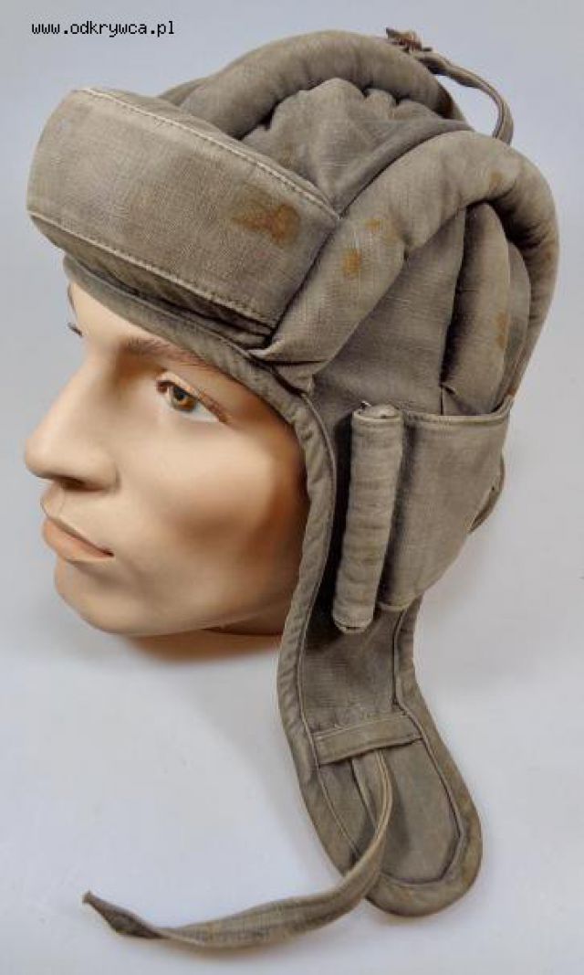

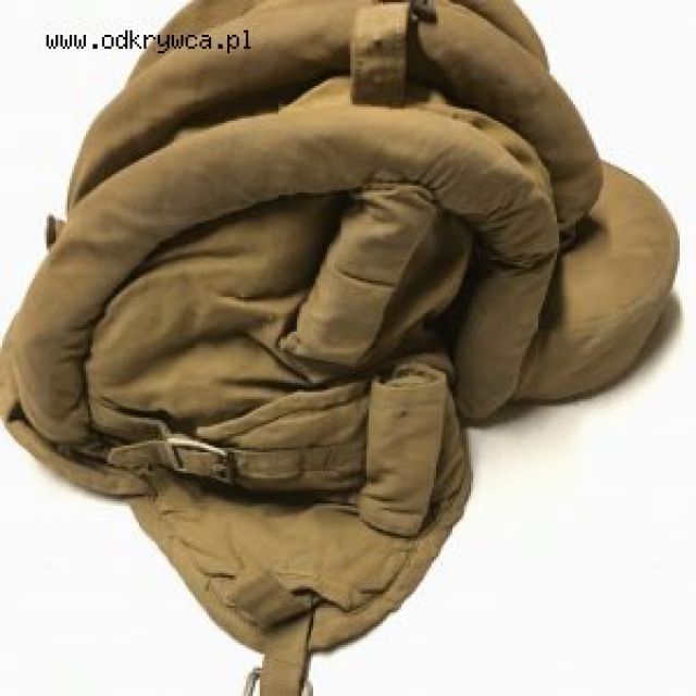

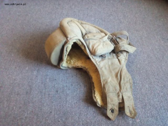

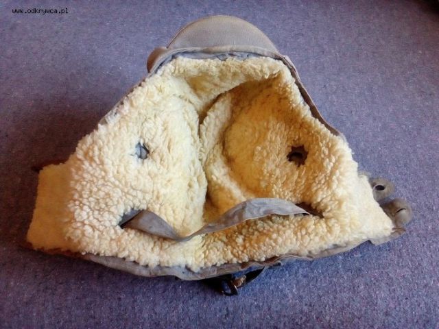

Edmundo Napisano 13 Maj 2018 Napisano 13 Maj 2018 Jak mniemam (ale 100% pewności nie mam) drugowojenny płócienny (bo brezentem nazwać tejże tkaniny nie można) hełmofon RKKA w wersji zimowej. Brak śladów jakichkolwiek sygnatur, ewentualnie metki producenta, podpisów itp. Użytkowany na pewno w WP w okresie powojennym. Ciekawostką jest to że ma fabrycznie zaszytą od wewnątrz prawą kieszeń na słuchawkę, czyżby była to jakaś wojenna wersja oszczędnościowa ? Chyba własnie tego typu hełmofon (oczywiście pomijając tą zaszytą kieszeń na słuchawkę) miał niejaki Czereśniak z serialu Czterej pancerni i pies".
Edmundo Napisano 14 Maj 2018 Napisano 14 Maj 2018 Na powyższych fotografiach jest najprawdopodobniej (na 99 %) hełmofon czołgowy wprowadzony do wyposażenia Armii Czerwonej w 1936 r.(танковых шлемофонов образца 1936 года). Ale tu nasuwa się pytanie jaką to nazwę miał tenże model w WP w okresie powojennym i czy był produkowany w Polsce (ewentualnie modyfikowany) a jak wspomniałem wcześniej wzór ten używany był w WP do lat siedemdziesiątych.

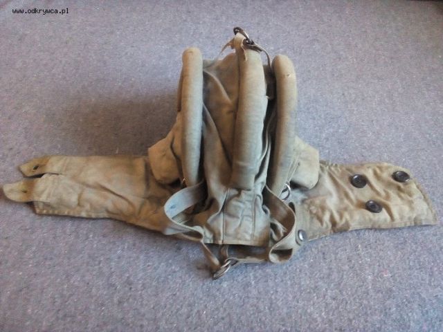

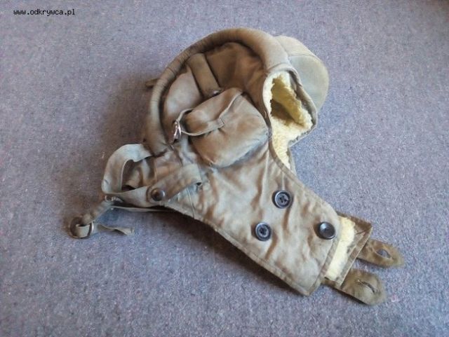

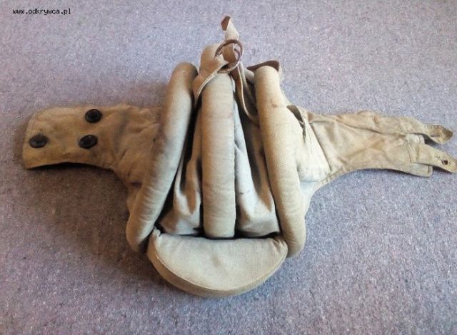

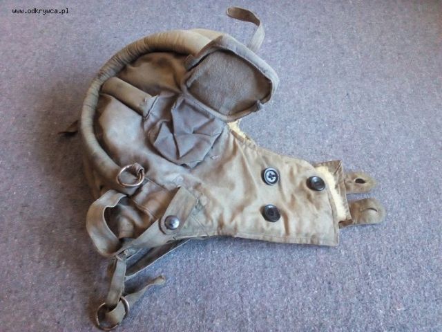

kacper28 Napisano 15 Maj 2018 Autor Napisano 15 Maj 2018 Mam kilka zdjec jeszcze co do hełmofonu ze zdjęcia ale maja inna zapine pod brode.. (Ten opisany na stronie jako Chiński hełmofon z 1950")
kacper28 Napisano 15 Maj 2018 Autor Napisano 15 Maj 2018 Ten nie mial opisu ale wydaje sie ze to ten sam..
kacper28 Napisano 15 Maj 2018 Autor Napisano 15 Maj 2018 Znow wydaje sie ze ten sam i znow bez opisu..

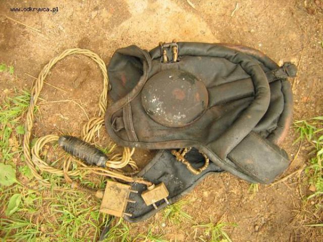

kubulek Napisano 17 Maj 2018 Napisano 17 Maj 2018 Prosto z czołgu Т-34-76 Смелый". 7 maja 2009 r Małachowo Rosja.
