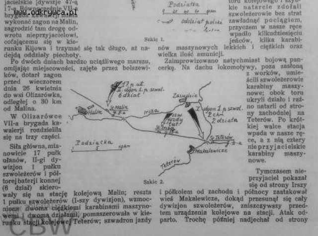

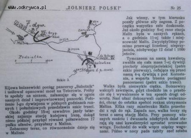

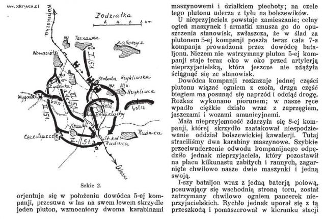

formoza58 Napisano 26 Maj 2018 Autor Napisano 26 Maj 2018 Z zarysu historii wojennej 36 Pułku Piechoty Legii Akademickiej...

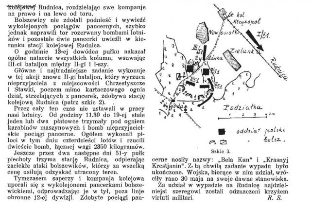

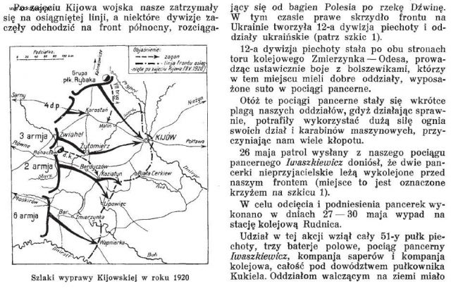

formoza58 Napisano 29 Maj 2018 Autor Napisano 29 Maj 2018 Sowiecki PP nr.156 Biela Kuna".Czy mógłby to być jeden z dwóch zdobytych w wypadzie, czy to kolejny imiennik z okresu międzywojnia?
Krzysztof115 Napisano 29 Maj 2018 Napisano 29 Maj 2018 Nie został zdobyty w tym wypadzie sowiecki PP nr.156 Bela Kuna". Jaki to był pociąg pancerny-trudno powiedzieć, mógł to być to być zdobyczny, np.denikinowski, lub któryś z ciężkich sowieckich typu sormowskiego" lub iżorskiego".Jest taka informacja, że Bela Kun" wypadł z toru i się wykoleił i spadł z nasypu kilkumetrowego a nie było go czym podnieść. Natomiast drugi sowiecki pociąg pancerny BP No 46 Krasnyj Krestjanin" ( 1 parowóz półpancerny oraz 2 wagony bojowe opancerzone blachą) został przejęty, ale nie bez trudu, albowiem jeden wagon bojowy był wykolejony. Wagon ten został ponownie podniesiony i ustawiony na torze.

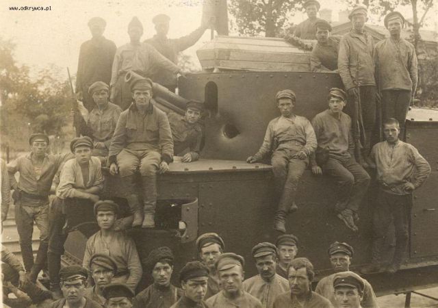

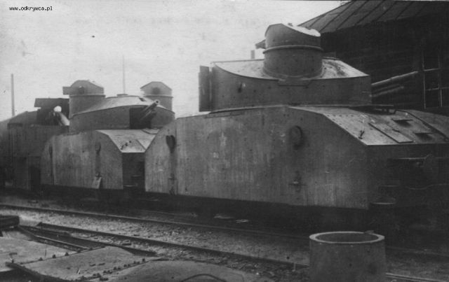

formoza58 Napisano 1 Czerwiec 2018 Autor Napisano 1 Czerwiec 2018 Rzadko wrzucam fotografie nie dotyczące PPP, ale to jest dosyć intrygujące. Zapewne przy okazji pogrzebu na pokładzie rosyjskiego pociągu jednego z członków załogi. Zwraca uwagę otwór po trafieniu pocisku w wieżę artyleryjską.

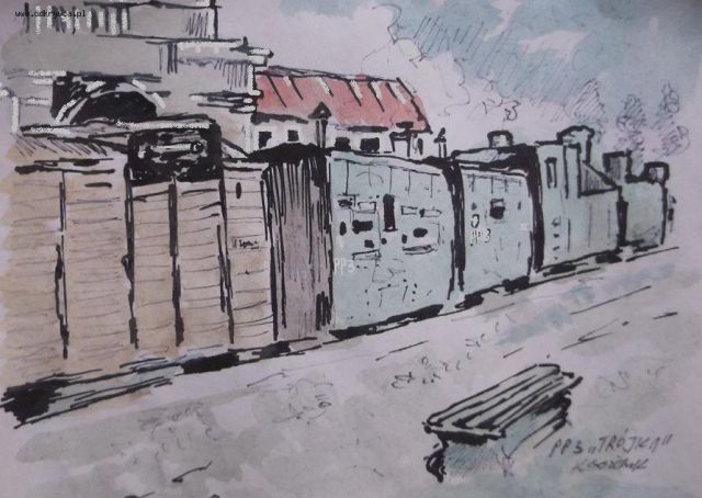

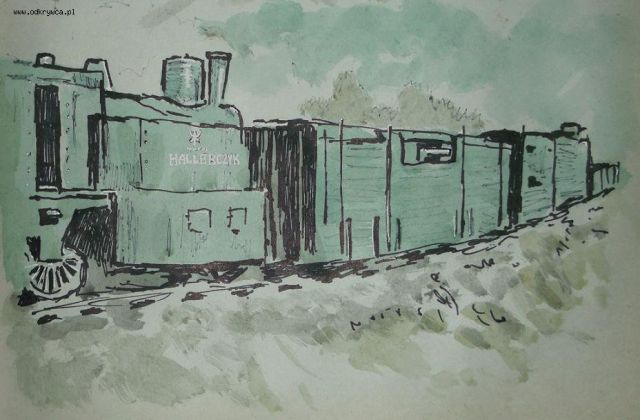

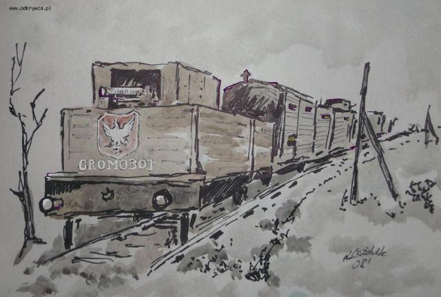

formoza58 Napisano 2 Czerwiec 2018 Autor Napisano 2 Czerwiec 2018 Z moich bazgrołków", dawnych lat...
formoza58 Napisano 2 Czerwiec 2018 Autor Napisano 2 Czerwiec 2018 Kiedyś, kiedy się bawiłem w temacie PP, materiału było mało. Dzięki wycieczkom po antykwariatów, trafiało się to, co teraz jest w necie.I na bazie tych zdobytych tam zdjęć prasowych, powstawały takie rysunki, czasem dalekie od doskonałości. A teraz na ironię, kiedy materiału ikonograficznego jest opór",trochę się rozleniwiłem...

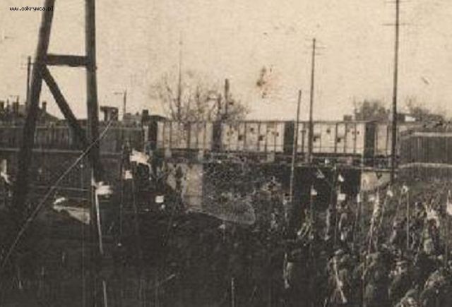

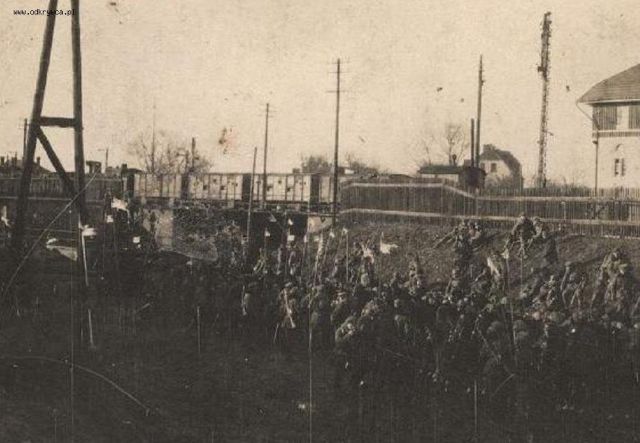

formoza58 Napisano 3 Czerwiec 2018 Autor Napisano 3 Czerwiec 2018 Szwadron 1 Pułku Ułanów Krechowieckich w Toruniu, w lutym 1920. A w głębi... Chyba nasz Wilczek"?
Krzysztof115 Napisano 4 Czerwiec 2018 Napisano 4 Czerwiec 2018 Awaria sieci-byłem bez internetu. Byłem bardzo zdziwiony, że nie ma zdjęć z uczestnictwa pociągów pancernych w zajmowaniu Pomorza w styczniu/lutym 1920 r. A ty jednak takie cudo! Dziękuję. Jest to Wilk"(eks Rozwadowczyk"), ale sprawdzę.
