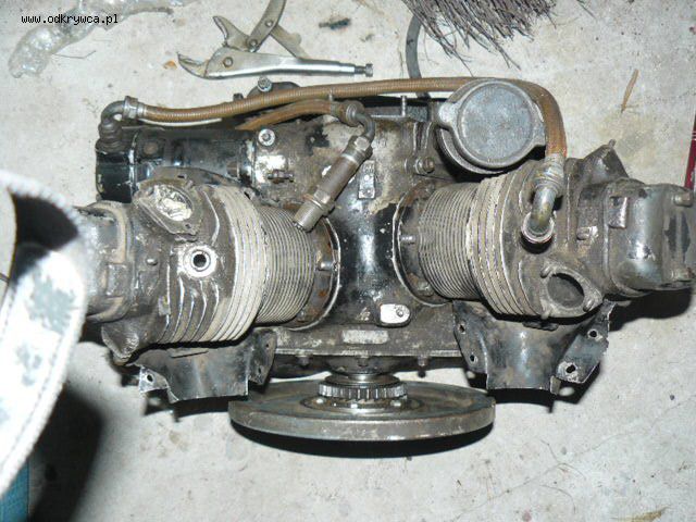

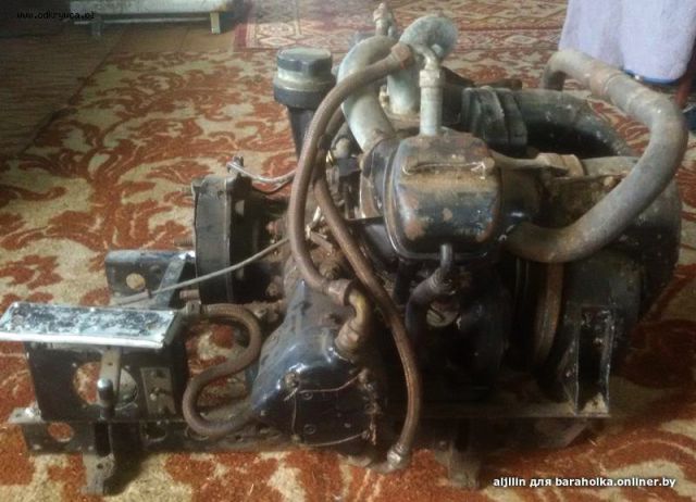

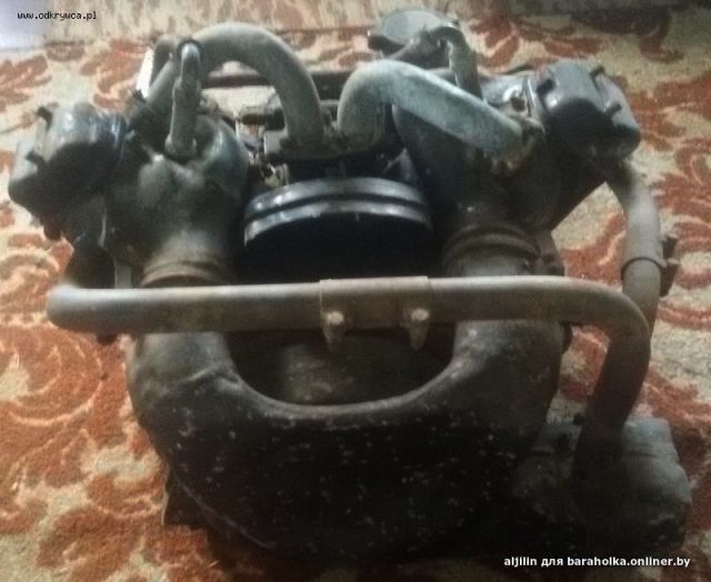

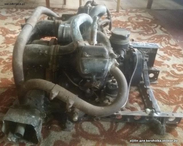

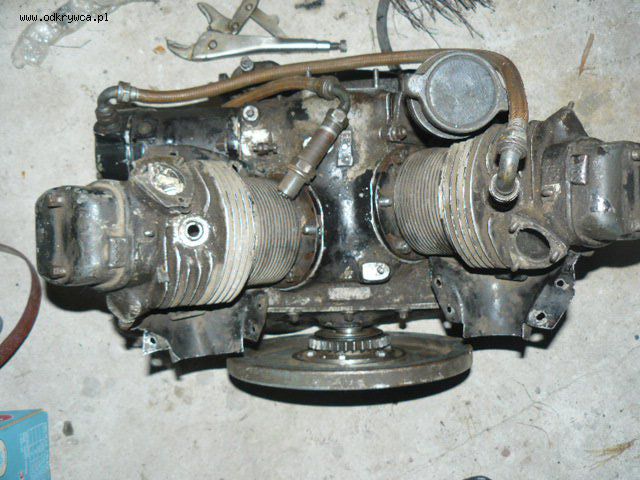

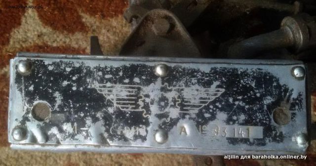

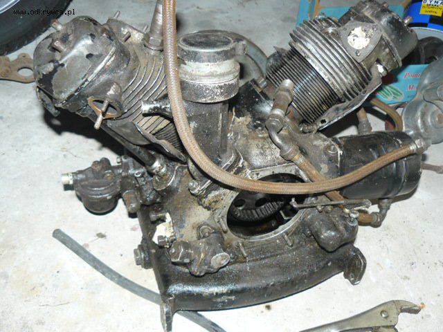

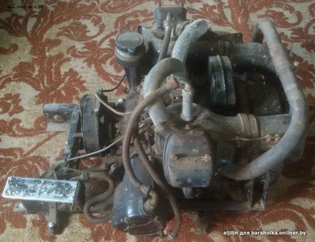

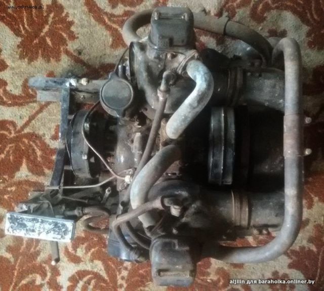

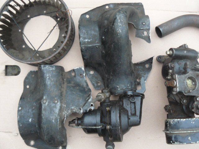

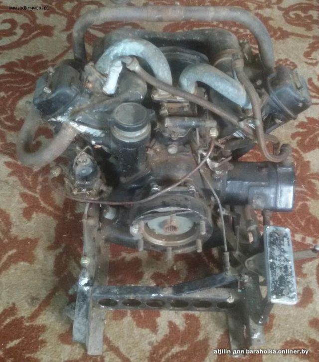

lorus1 Napisano 7 Grudzień 2017 Autor Napisano 7 Grudzień 2017 Witam, dość niedawno dostałem zdjęcia silnika(czas jakiś temu przyjechał z za wschodniej granicy) który został zdemontowany z Tu-4 i był w tym samolocie wykorzystywany do napędu działa takie informacje otrzymałem od właściciela. Proszę o informacje na ten temat czy to są bajki czy prawda.Jeśli bajki to od czego ten silnik pochodzi albo w czym był wykorzystywany.

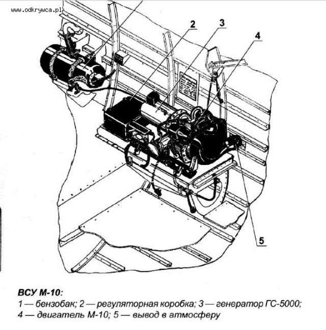

Speedy Napisano 15 Grudzień 2017 Napisano 15 Grudzień 2017 Nie dam głowy jak było w rosyjskim Tu-4, ale oryginalny amerykański B-29 miał taki silniczek w tylnej części kadłuba - 2-cyl. V lub płaski - służący do napędu pomocniczego generatora prądotwórczego (tzw. APU - Auxillary Power Unit). Uruchamiany był on na ziemi i dostarczał energii do rozruchu tych głównych silników samolotu (w czasie lotu energii dostarczały generatory napędzane od silników głównych). Tak, że przypuszczam że to o to chodzi. Nie był to silnik od działa" :) w każdym razie. Wieżyczki strzeleckie obracane były silnikami elektrycznymi.
lorus1 Napisano 21 Grudzień 2017 Autor Napisano 21 Grudzień 2017 Dzięki noto fajnie że się rozwiązała zagatka muszę tylko sprawdzić czy są jakieś napisy cyrylicą czy po amerykańsku.

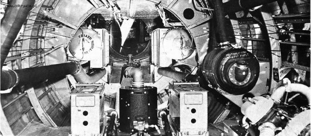

Woodhaven Napisano 6 Luty 2018 Napisano 6 Luty 2018 B-29 APU w prawym dolnym rogu.Lawrence Model 20A - Bokser lub Andover ( cylindry zabudowane pod katem 90* )
Woodhaven Napisano 6 Luty 2018 Napisano 6 Luty 2018 Andover 32 http://www.youtube.com/watch?v=M-QV1vC-4kk&t=228shttp://www.youtube.com/watch?v=q7aSEErZUaghttp://www.youtube.com/watch?v=Dr-l2hGo11Ihttp://www.youtube.com/watch?v=XK2SE9AdcaQ&t=427s... B-29 24V... Tu-4 28V
Jedburgh_Ops Napisano 6 Luty 2018 Napisano 6 Luty 2018 Temat zabrzmiał, jak gdyby to było o samolocie AC-130H Spectre... :-)A to tylko poczciwe APU.
