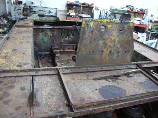

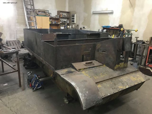

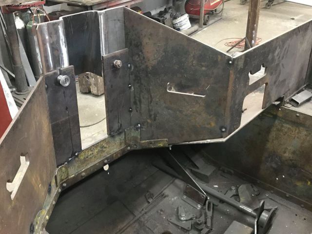

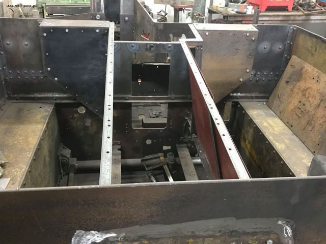

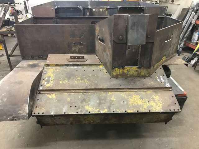

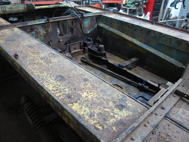

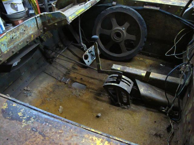

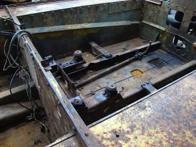

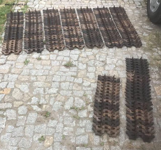

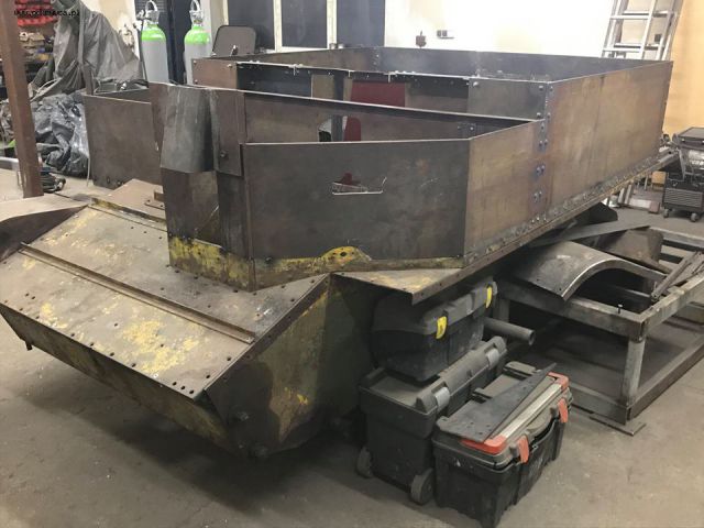

awno nie przekazywaliśmy żadnych wieści z postępu prac przy UC. Niestety działania były dość ograniczone ze względu na brak wolnych mocy przerobowych". Spowodowało to pewne opóźnienia w stosunku do harmonogramu przyjętego dla tego projektu, ale i tak prace posunęły się. Dzięki naszym przyjaciołom z Holandii oraz Francji mamy już 236 ogniw do gąsienic oraz udało się odtworzyć płyty przedniego pancerza. Na razie są tylko pochwytane" celem sprawdzenia poprawności geometrii i układu w stosunku do wcześniej założonych elementów. Czekamy jeszcze na nową kompletną płytę czołową oraz na pełne zwymiarowanie kątowników łączących poszczególne płyty i osłonę na kolumnę kierowniczą. Wykorzystujemy wszystkie oryginalne posiadane fragmenty ( na pancerzu widać kawałek kątownika, który będzie wykorzystany podczas odtwarzania reszty elementów łączących). Obecnie odbudowujemy obudowę silnika, konstrukcję siedzeń kierowcy i strzelca oraz skrzynkę na akumulatory do radiostacji WS 19. Powoli przygotowujemy się mentalnie i fizycznie do dalszego nitowania...
