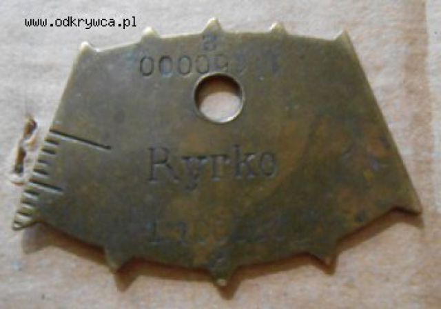

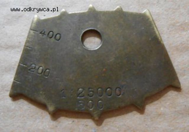

allegrowicz67 Napisano 3 Sierpień 2017 Autor Napisano 3 Sierpień 2017 Jak ten przedmiot się nazywa i do czego służył?Z jakich lat pochodzi?
allegrowicz67 Napisano 5 Sierpień 2017 Autor Napisano 5 Sierpień 2017 Szukając pod hasłem skalówka" znalazłem tylko to: http://odkrywca.pl/pokaz_watek.php?id=661470#944891, jednak nie ma tam informacji o zastosowaniu przedmiotu.
mietek Napisano 5 Sierpień 2017 Napisano 5 Sierpień 2017 Bierzesz mape, sprawdzasz jaka ma skale.Na uzadzeniu patrzysz ktora skala jest podana, pomiedzy zabkami jakie sa na urzadzeniu masz odleglosc, czyli mierzysz na mapie odleglosci w danej skali.Tutaj lepiej widac:http://www.bunkermilitaria.com/Merchant2/merchant.mvc?Screen=PROD&Store_Code=BM&Product_Code=26180&Category_Code=C6Zasada ta sama.Dziala jak linijka.Tyle is mniej zajmuje miejsca.
Erih Napisano 5 Sierpień 2017 Napisano 5 Sierpień 2017 I umożliwia szacowanie odległości nie koniecznie po prostej.Sądzę że oznaczenia nad szeregami ząbków odpowiadają skali mapy do których dany rządek jest przypisany.
