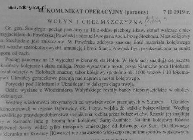

Krzysztof115 Napisano 11 Wrzesień 2017 Napisano 11 Wrzesień 2017 Proszę porównać z komunikatem 7.02.19
formoza58 Napisano 11 Wrzesień 2017 Autor Napisano 11 Wrzesień 2017 O właśnie, o to mi chodziło. Fakt, o niebo" rzetelniejsze. No i wiemy, o jaki pociąg pancerny chodzi. Tyle, że z wrzuconym przeze mnie komunikacie wiemy, że zdarzenie miało miejsce, z Twojego natomiast jaki to pociąg i szczegółowe rozwinięcie.Powinieneś zamieszczać...

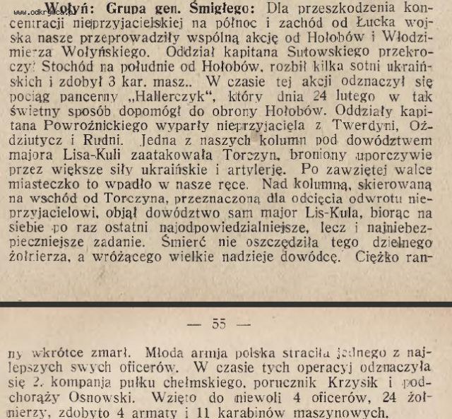

Krzysztof115 Napisano 11 Wrzesień 2017 Napisano 11 Wrzesień 2017 Tak na szybko, ale porównaj dwa komunikaty z 8.III.1919 r.
formoza58 Napisano 11 Wrzesień 2017 Autor Napisano 11 Wrzesień 2017 A jak na dzień 8 marca przedstawiony jest grupa Śmigłego na Wołyniu i akcja Hallerczyka" ?
Krzysztof115 Napisano 11 Wrzesień 2017 Napisano 11 Wrzesień 2017 Na szybko 8 marca1919 r. Komunikat operacyjny (poranny), zachował się także wieczorny z tego dnia.

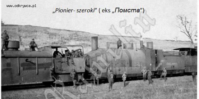

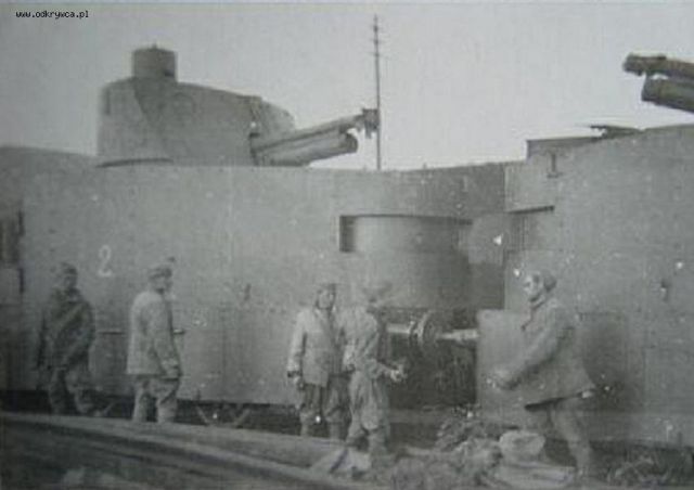

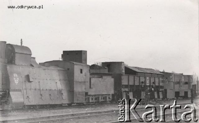

formoza58 Napisano 11 Wrzesień 2017 Autor Napisano 11 Wrzesień 2017 Dwa zdjęcia ( z albumu Semper Fidelis") do identyfikacji...
Krzysztof115 Napisano 12 Wrzesień 2017 Napisano 12 Wrzesień 2017 Pierwsze:lwowski Lis-Kula" (eks Trójka"), natomiast drugie: szerokotorowy P.P.10 Pionier-szeroki" (eks Pomsta"). Analogicznie, skoro istniał Piłsudczyk-szeroki", Śmiały-szeroki", Poznańczyk-szeroki", Kaniów-szeroki" to istniał także Pionier-szeroki", czego dowodem jest to drugie zdjęcie.Jest zdjęcie, jest problem.
formoza58 Napisano 12 Wrzesień 2017 Autor Napisano 12 Wrzesień 2017 No właśnie... Z tym zdjęciem był problem wcześniej w tym wątku. Ty zamieściłeś je 3 sierpnia jako Pionier szeroki", ja w odpowiedzi...

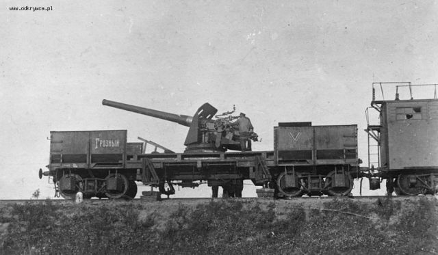

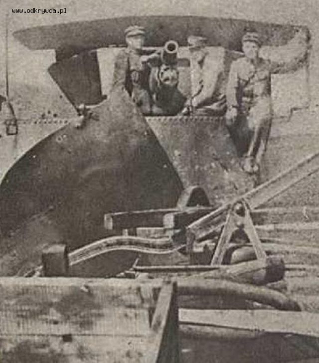

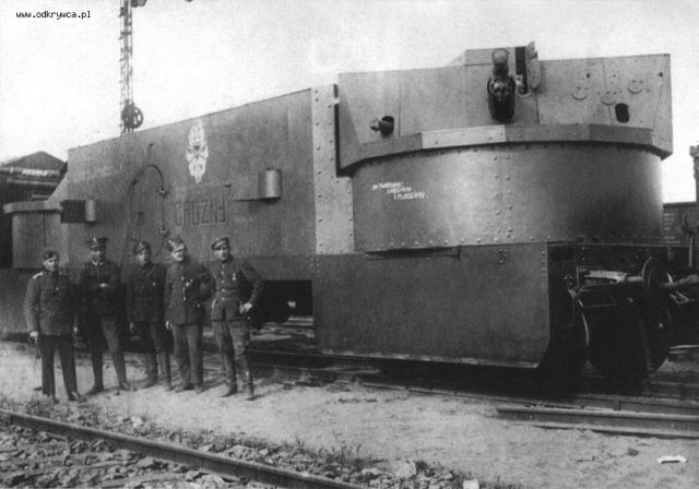

wa1aw Napisano 12 Wrzesień 2017 Napisano 12 Wrzesień 2017 W trakcie poszukiwań materiałów do tematu Polskie pociągi szpitalne i sanitarne" znalazłem ciekawy obrazek. Wagon znajomy. Napis cyrylicą na burcie: Groźny". ???Data wykonania zdjęcia: 21 January 1920.Zdjęcie pochodzi z Library of Congress Online Catalog.Zdjęcie wykonane zostało przez pracowników American Red Cross, którzy w tym okresie aktywnie działali na terenach Polski ale również i Rosji. Oryginał zdjęcia wykonano na szklanym negatywie.
Krzysztof115 Napisano 12 Wrzesień 2017 Napisano 12 Wrzesień 2017 Zamieszczone zdjęcie przez Kolegę przedstawia szerokotorowy pociąg pancerny Białych Rosjan" (Groźny").Natomiast Polacy zdobyli sowiecki BP No 45 część ciężka, która otrzymała nazwę Generał Śmigły-Rydz". Na zdjęciu wagon z rosyjską armatą morską 15 cm.
Krzysztof115 Napisano 12 Wrzesień 2017 Napisano 12 Wrzesień 2017 Tak wyglądał pociąg pancerny P.P.22 Groźny" jesienią 1920 roku. Bo jak wyglądał w 1919 roku to jak na razie brak jest zdjęć!
formoza58 Napisano 12 Wrzesień 2017 Autor Napisano 12 Wrzesień 2017 Wagon artyleryjski Grożnego". Do kompletu...

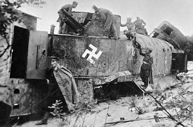

wa1aw Napisano 12 Wrzesień 2017 Napisano 12 Wrzesień 2017 Dziękuję Kolegom formoza58 i Krzysztof115 za informacje. Jak już wspominałem, poświęcam dużo czasu na poszukiwania informacji do tematu Polskie pociągi szpitalne i sanitarne". Przy okazji znajduję różne inne zdjęcia, których dotąd nie publikowałem. Mam nadzieję, że Koledzy jako moderatorzy tematu o pociągach pancernych nie będą przeciwni mojej inicjatywie zamieszczania treści zdjęć pociągów pancernych. Nie znam się na nich, lecz wyrażam nadzieję, że moje znaleziska okażą się w jakimkolwiek stopniu przydatne.Tym razem zdjęcie znalezione na Alamy – Stock Photos z następującym opisem: Red Army soldiers looking at the destroyed Nazi armored train Gomel Byelorussia. Wydaje się, że ten pociąg ma polski rodowód. ???
formoza58 Napisano 12 Wrzesień 2017 Autor Napisano 12 Wrzesień 2017 Wagon artyleryjski z PP. 53 Śmiały" ? Jeśli tak to w tym przypadku zamknęło się koło". Wzięty w 1939 roku przez Sowietów, w 1941 roku przejęli Niemcy, tutaj widać, że Sowieci go ( przynajmniej jeden z wagonów artyleryjskich) dopadli.

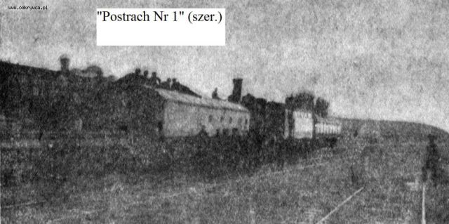

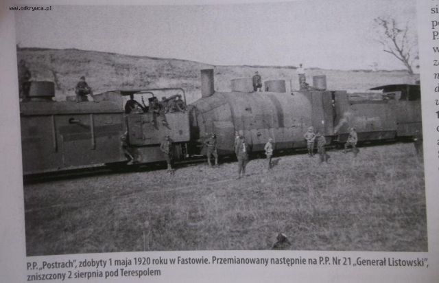

Krzysztof115 Napisano 12 Wrzesień 2017 Napisano 12 Wrzesień 2017 Jest zdjęcie to jest jest problem- polski szerokotorowy pociąg pancerny Postrach Nr 1" ( zdobyty w sierpniu 1919 roku w Równem ).

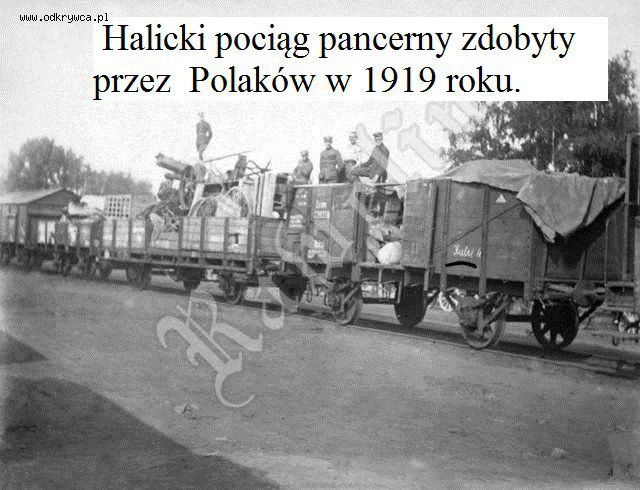

Krzysztof115 Napisano 12 Wrzesień 2017 Napisano 12 Wrzesień 2017 Wszystkie pociągi pancerne Ukraińskiej Armii Halickiej ( lepszej lub gorszej konstrukcji ) zostały zdobyte przez oddziały Wojska Polskiego.

formoza58 Napisano 12 Wrzesień 2017 Autor Napisano 12 Wrzesień 2017 Kolego Ma 1aw, serdecznie witam w tym wątku. Bardzo się cieszę na dołączenie nowej Bratniej Duszy" do naszej kompanii. Nowy zastrzyk sił"... Bezcenny! ;-)Odnośnie dołączonej fotografii z Alamy...", Tutaj dwa wagony artyleryjskie Śmiałego" po przeróbkach, w sowieckiej służbie w 1940 roku.

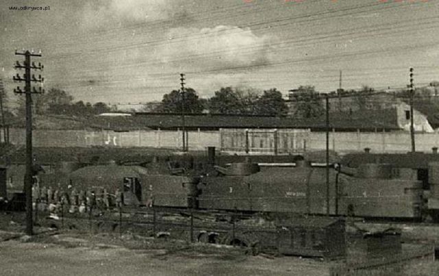

formoza58 Napisano 12 Wrzesień 2017 Autor Napisano 12 Wrzesień 2017 I ex Śmiały" zdobyty przez Niemców we Lwowie, w 1941 roku.
