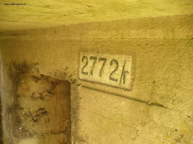

paczes Posted July 21, 2017 Author Posted July 21, 2017 Witam. Czy posiada ktoś wiedzę na temat powojennego (ewentualnie okupacyjnego) spisu obiektów fortyfikacyjnych - chodzi stricte o schrony na ckm z 1939 roku (linia Warty-Widawki)?O te pytam gdyż na tych obiektach są namalowane numery. Chyba właśnie inwentarzowe [fot.] co pozwala sądzić, że istnieje jakiś inwentarz. Jeśli ktoś wie cokolwiek na ten temat - gdzie go szukać, co to za spis czy gdzie szukać jakichkolwiek innych informacji związanych z tematem tej numeracji proszę o podzielenie się wiedzą. Od jakiegoś czasu szukam o tym czegoś i niczego nie znalazłem, a nurtuje mnie to od kilku lat. Pozdrawiam
dolek2 Posted July 21, 2017 Posted July 21, 2017 Wszelkie informacje na ten temat znajdziesz w CAW - Centralnym Archiwum Wojskowym w Warszawie Rembertowie

brodaamor Posted July 28, 2017 Posted July 28, 2017 Obiekty po wojnie przejęło wojsko, a każdy obiekt wojskowy musiał być w ewidencji. To są właśnie numery ewidencyjne. Co do mieszkania w schronach, to schron w Lubcu, ten podwójny tradytor, zamieszkały był po dwutysięcznym roku, był nawet piecyk.Swoją drogą nazywanie tych schronów urbanami" jest strasznie debilne.
Edmundo Posted August 8, 2017 Posted August 8, 2017 Obiekty od lat pięćdziesiątych były nadzorowane przez Terenową Obronę Przeciwlotniczą (TOPL) czyli ówczesną Obronę Cywilną i być możliwe że są to numery ewidencyjne tejże formacji.
