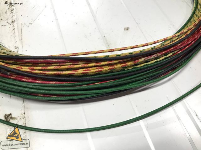

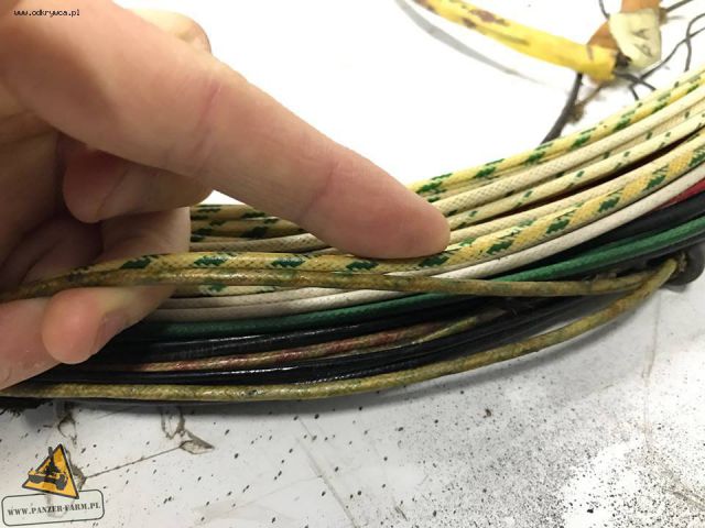

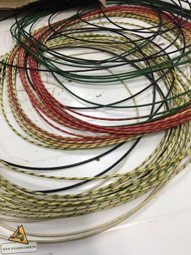

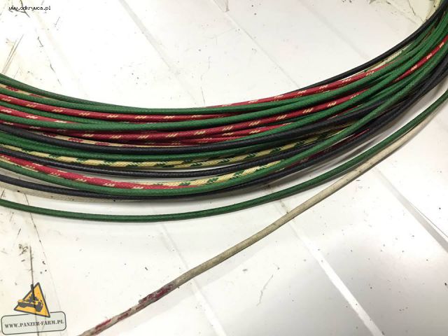

Prezentujemy Państwu kable w oplocie z PRAWDZIWEJ bawełny. Słowo prawdziwa" ma tu kluczowe znaczenie. Okazuje się, że większość (jeśli nie wszystkie) kabli na rynku, które rzekomo są w oplocie bawełnianym", w rzeczywistości są przewodami z tradycyjną izolacją, pokryte tanią nicią poliestrową (sztuczną). Nasze kable pokryte są naturalną 100% bawełną! Oplot wykonywany jest technologią niemal identyczną do tej wykorzystywanej podczas II Wojny Światowej. Zgodnie ze sztuką, na wysokiej jakości miedziany kabel z cienką izolacją, nanoszony jest 100% bawełniany oplot, a na koniec cienka wierzchnia warstwa izolująca.
Pierwszym sprzętem, w którym wykorzystamy nasze przewody w oplocie bawełnianym będzie Sd.Kfz. 250. Instalacja wykonana w ten sposób jest najbardziej zbliżona do oryginału i będzie odróżniała ten pojazd od większości odrestaurowanych egzemplarzy na świecie. Należy wspomnieć, że koszt wykonania takich kabli jest kilkukrotnie wyższy. Jednak biorąc pod uwagę, że remontujemy sprzęty unikatowe, można przymknąć oko i sprawić, że instalacja elektryczna będzie odrestaurowana o klasę wyżej :) Kable będziemy wykonywać w wielu różnych kolorach i przekrojach. Zainteresowanych podniesieniem jakości renowacji swoich pojazdów zachęcamy do kontaktu w prywatnej wiadomości ;)

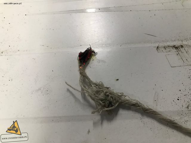

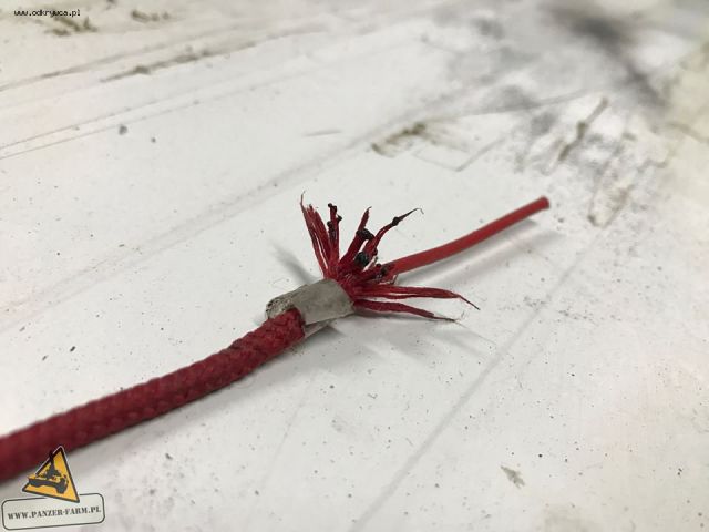

PS: W bardzo prosty sposób można odróżnić oplot bawełniany od poliestrowego. Należy przypalić końcówkę kabla zapalniczką. Kable w oplocie poliestrowym zaczną się topić, natomiast w oplocie bawełnianym zwęglą się zostawiając pył. Wszystko widoczne jest na ostatnich dwóch zdjęciach.

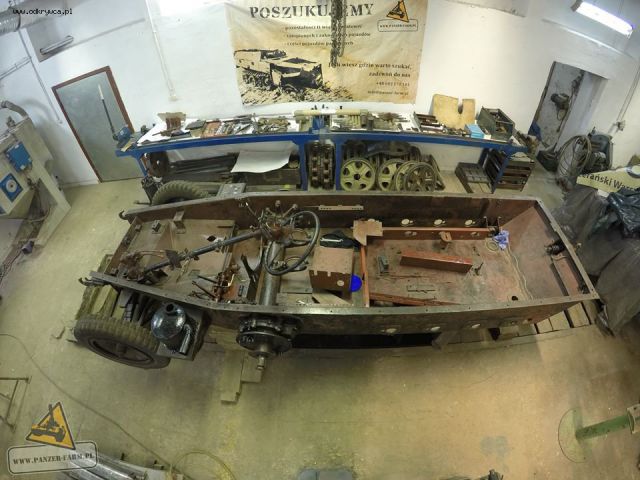

Nareszcie rozpoczęliśmy montaż wanny do Sd.Kfz. 250! Planujemy zmontować film z całego procesu kompletacji pojazdu. Poniżej przedstawiamy kadr z kamery obserwującej nasze zmagania :-) W kilku następnych postach postaramy się nadrobić zaległości w aktualizowaniu zdjęć z prac nad Sd.Kfz. 250 wydobytym z Pilicy

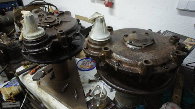

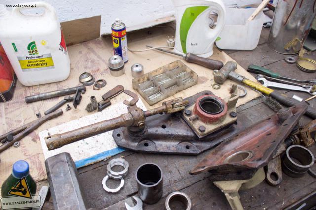

Zdjęcia przedstawiające nasze działania przy konserwacji zwolnic Sd.Kfz. 250, wydobytego z Pilicy. Prace polegały głównie na oczyszczeniu i konserwacji lakieru. Wymieniliśmy jedno łożysko na wałku atakującym i jedno na wałku wyjściowym. Bieżnie tych dwóch łożysk zwyczajnie skorodowały. Ponadto wymieniliśmy uszczelniacze oraz podkładki zabezpieczające nakrętki. Zwolnice są już zamontowane i gotowe do instalacji układu hamulcowego. Prace nad zwolnicami wykonali Tomasz Zieliński oraz Jacek Sienkiewicz
