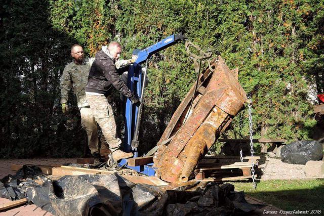

Gratulacje dla wszystkich wydobywców! W szczególności gratulacje dla Covoxa za wytropienie sprawy! Uważam że jest to odkrycie absolutnie wyjątkowe, wyprodukowano ich 100 szt , o ile pamiętam to w Elblągu.

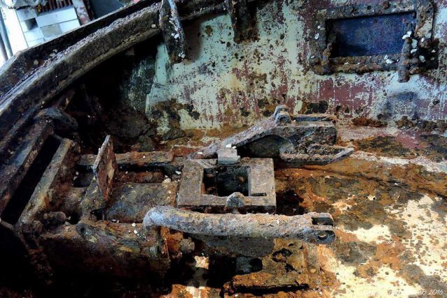

Sądzę że bardzo cenna jest powłoka malarska, zachowana łącznie z napisami. I będzie to główny problem jak ją zachować. Zwróćcie uwagę, że już pomiędzy momentem wydobycia a końcem czyszczenia trochę tej farby ubyło. Zróbcie bardzo dokładną dokumentację napisów (najlepiej z przyłożoną linijką z podziałką ) - niestety jest moim zdaniem duże ryzyko że farby nie uda się Wam zachować.
Sądzę, że ekspozycja wieży na świeżym powietrzu i zachowanie farby to sprzeczność - albo zachowana farba pod dachem w klimatyzowanym pomieszczeniu, albo dobrze zakonserwowane przeciwkorozyjnie na zewnątrz.
Przydałaby się pomoc kogoś kto zna się na konserwacji metalu, i profesjonalnie to zrobi - może uda mu się pogodzić te 2 rzeczy. W obecnym momencie Kęszyccy konserwują Sdkfzta z Pilicy, chyba udało się im zakonserwować rdzę z zachowaniem farby występującej tuż obok - nie jest to rzecz prosta.
Trzeba się spieszyć, bo bez konserwacji za pół roku z farby obecnie widocznej zostanie połowa, reszta podejdzie rdzą i odpadnie.

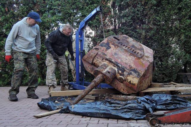

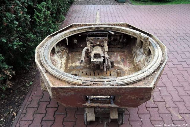

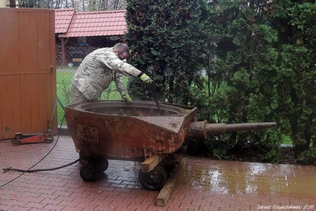

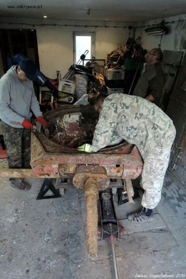

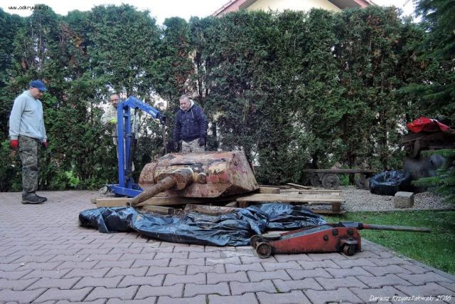

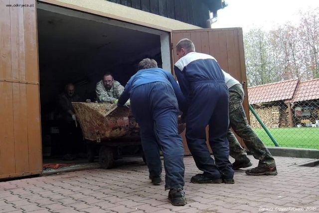

Wczoraj wieża zyskała nowe podwozie ;-) i trafiła do garażu gdzie rozpoczęliśmy żmudny proces czyszczenia. Są pierwsze efekty, jedna z klapek zaczęła się już ruszać, a plan na najbliższe dni to próba demondażu lufy aby łatwiej konserwować poszczególne elementy.

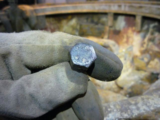

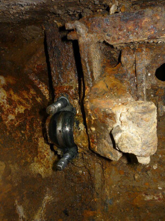

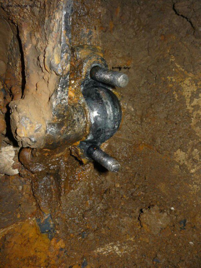

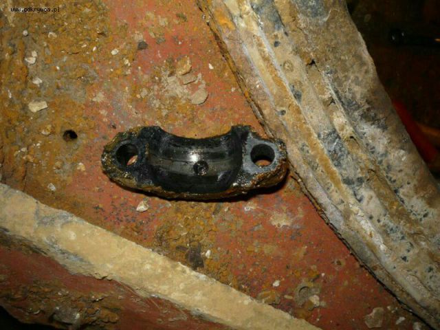

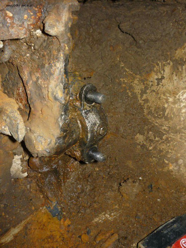

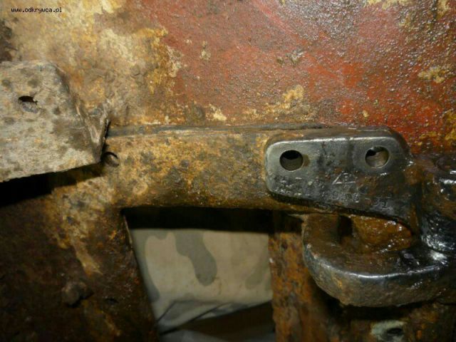

Śruby mocujące jarzmo moczą się w środkach luzujących śruby, powoli demontujemy pierwsze elementy, wychodzą również oznaczenia elementów spod rdzy.

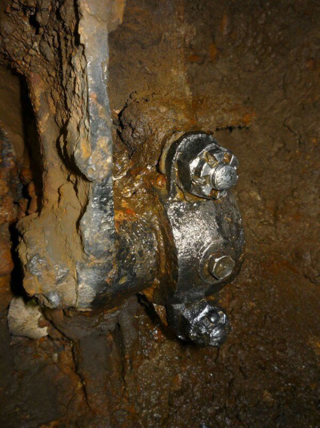

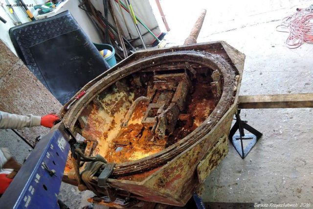

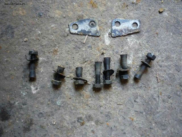

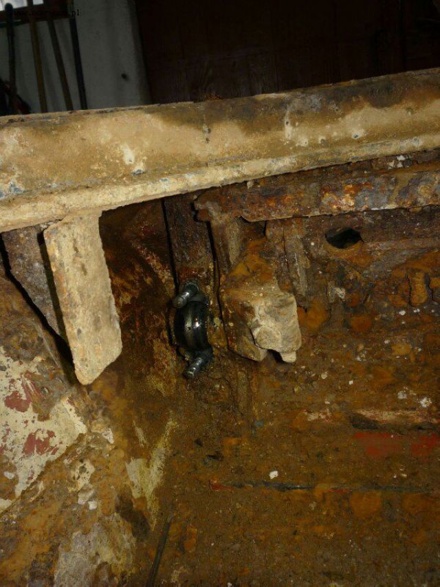

Prac nad demontażem wieży ciąg dalszy. Udało się odkrecić śruby mocujące jarzmo, a jutro będziemy próbować je zdemontować. Udało się również odkręcić osłonę żaluzji.

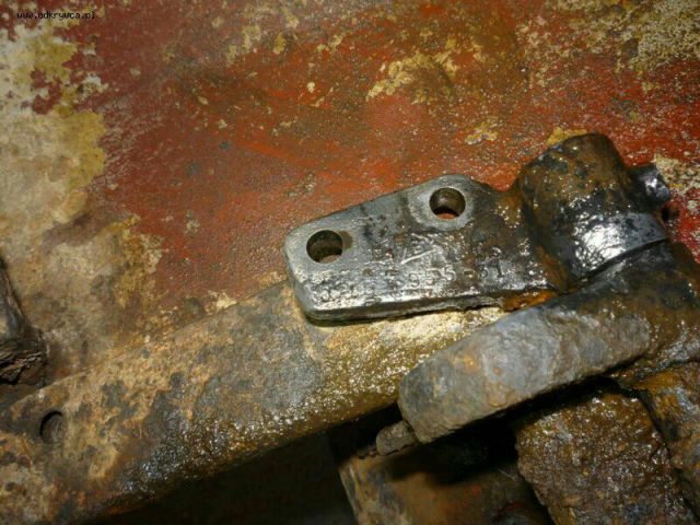

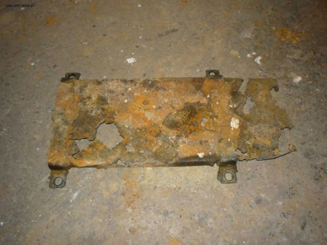

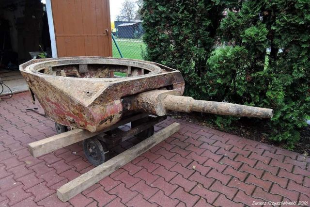

Mimo mało sprzyjającej pogody kontynuowaliśmy prace nad demontażem elementów wieży. Dziś duże osiągnięcie, pomimo sporych trudności udało się w końcu zdemontować jarzmo, do tego do końca rozebrana żaluzja. Z etapem demontażu powoli zbliżamy się do końca.
