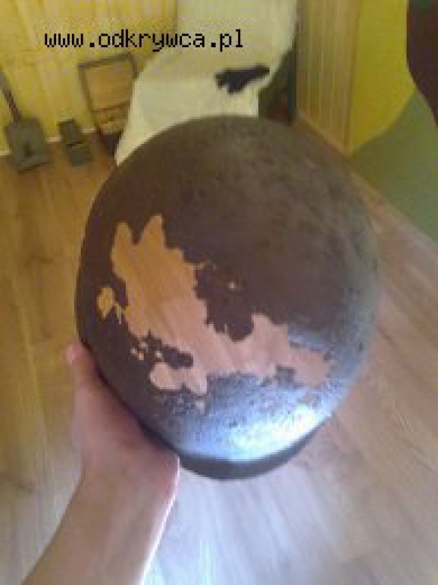

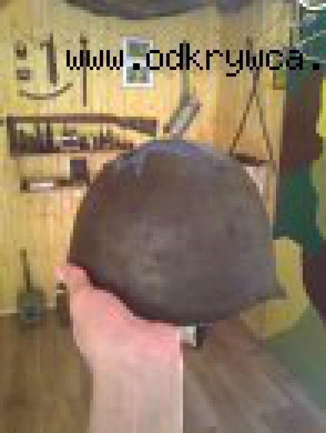

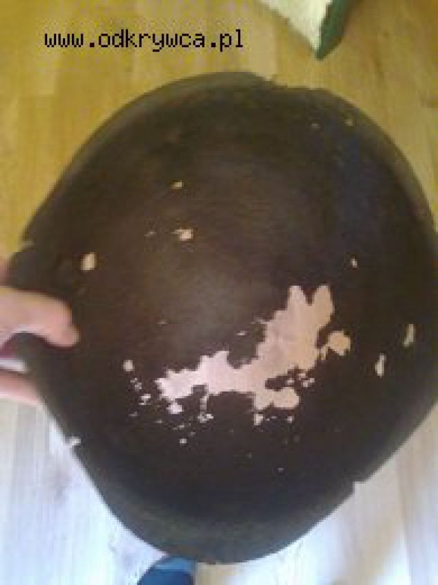

kampania wrześniowa Napisano 9 Lipiec 2016 Autor Napisano 9 Lipiec 2016 Wrzucam fotki sami oceńcie czy warto go tak czyścić.
kampania wrześniowa Napisano 9 Lipiec 2016 Autor Napisano 9 Lipiec 2016 Żeby ktoś się nie czepiał to co wisi to sama kolba, a w tyle stoją tylko puste skorupy
Dragon125 Napisano 9 Lipiec 2016 Napisano 9 Lipiec 2016 Czyścić zawsze warto. Chociażby dla praktyki. A na czym eksperymentować jak nie właśnie na takim hełmie? Rób eletrolizę tak jak radzili Ci koledzy wyżej. Na przyszłość wrzucaj znaaacznie większe zdjęcia.Pozdrawiam.
