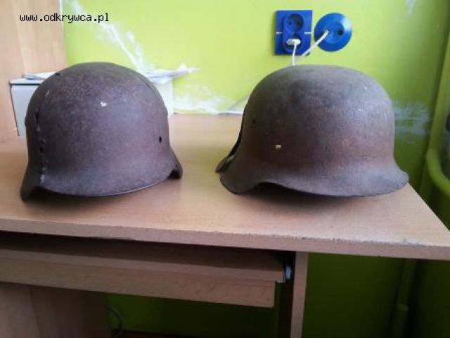

kubatarn Napisano 3 Maj 2016 Autor Napisano 3 Maj 2016 Witam! Posiadam dwa hełmy niemieckie (nie wiem czy różnią się tylko wielkością, czy modelem) i chciałbym je zakonserwować. Jak najlepiej się za to zabrać: dokonać elektrolizy, a potem ręcznie doczyścić? Z góry dzięki za pomoc.

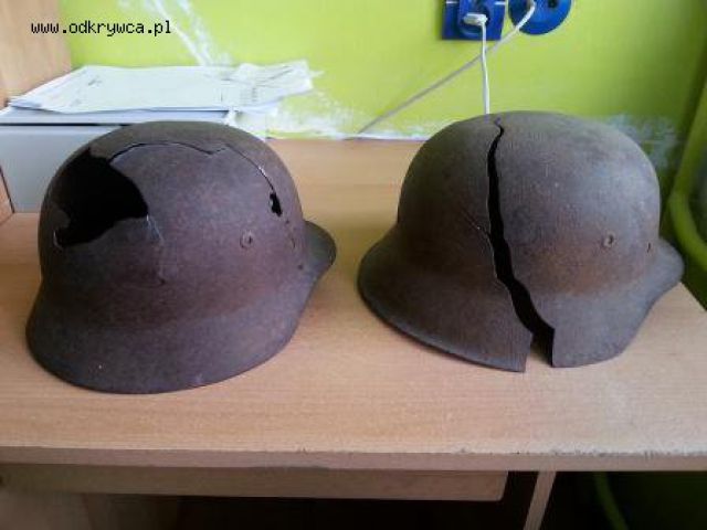

Kriczer Napisano 3 Maj 2016 Napisano 3 Maj 2016 Generalnie one w tym stanie mają swój klimat i osobiście bym ich nie ruszał. Jeżeli chcesz czyścić to tylko elektroliza, tego bez ubytku można od środka podkleić(nie spawać!) jakąś spoiną i będzie fajnie wyglądał na półce.

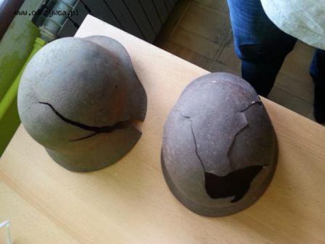

Kriczer Napisano 5 Maj 2016 Napisano 5 Maj 2016 Klej typu spawanie na zimno", ostatnio kupiłem i jest naprawdę konkretny i trzyma na metalu (cx 80 auto weld) albo jakiś jego zamiennik. Garnek sprężynuje i tu będzie mały problem. Ścisk i go złapać na rancie, nie wiem czy będzie idealnie równo, jak nie wypali to kombinować z czymś podobnym. Co do samej podklejki" to wydaje mi się, że z grubej skóry by można było wyciąć taki pasek i podkleić na pęknięciu. Po elektrolizie, podklejeniu i konserwacji może wyjść naprawdę fajnie wyglądający garneczek,zresztą dużo nie tracisz :)Co do lutowania to nie wiem ale widziałem garnek spawany i to była kompletna tragedia.
esterendensen Napisano 28 Maj 2016 Napisano 28 Maj 2016 Witam.Oba hełmy nadają się do pospawania i od tego bym zaczynał.Ten pęknięty bez ubytków to zdaje się M 42.Bułka z masłem,spawać punktowo,ale tylko magiem.Drugi wygląda na M 35,ale słabe zdjęcie i nie gwarantuję.Tutaj zdecydowanie trzeba by kombinować,bo jest zdeformowany.Też bym się podjął pospawania,ale trza by go też podgrzewać gdzieniegdzie palnikiem.Nie takie wynalazki się spawało,ktoś,kto ma doświadczenie bez problemu to pospawa.Oczywiście wszystko punktowo,aby go nie pokręciło,ciągły spaw by je zdeformował.Kwestia wprawy.Magik od spawania tłumików da radę.Osobiście bym się pokusił,bo mam odpowiedni sprzęt.
