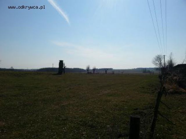

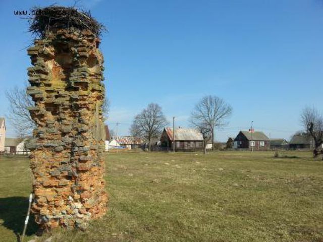

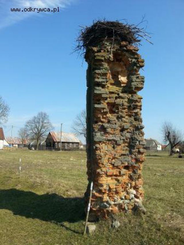

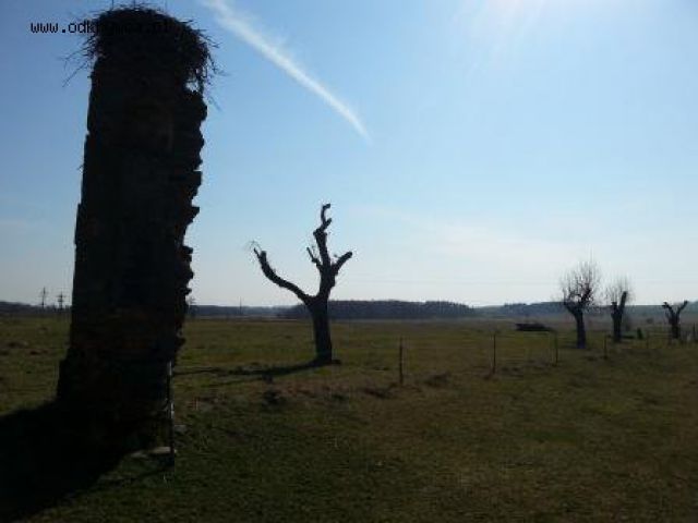

kubatarn Napisano 31 Marzec 2016 Autor Napisano 31 Marzec 2016 Witam! W mojej gminie znajduję się (jak się niedawno dowiedziałem) kapliczka z około 1770 roku. Jak powiedzieli mi mieszkańcy wsi podobno została ona postawiona w tym miejscu po którejś z epidemii. Obiekt jest w bardzo złym stanie i w ciągu kilku lat pewnie się przewróci. Nie ma na nim żadnych oznaczeń, podobno na krzyżu znajdującym się na wysokości ok. 3 m napisany jest rok budowy kapliczki. Miejscowi mówią też, że dawniej prowadziła do niej (lub przebiegała przy niej) droga. Chciałbym się dowiedzieć jak można uratować ten zabytek. Czy można pozyskać jakieś dofinansowanie i jak się za to zabrać, ponieważ gmina nie kwapi się podjęcia jakichkolwiek działań, mimo, że sprawa była im kilkukrotnie zgłaszana, to ich interwencja ograniczała się do zdjęcia bocianiego gniazda z kapliczki. Z góry dziękuję za pomoc. Poniżej kilka zdjęć.
damian. Napisano 31 Marzec 2016 Napisano 31 Marzec 2016 Po pierwsze sprawdź czy jest wpisana do rejestru zabytków. (Choć jak sądzę po stanie zachowania to prędzej jest wykreślona z rejestru...)Następnie sprawy własnościowe, czyli na czyim gruncie.Opieka nad zabytkami należy do zadań własnych gminy, to po pierwsze. Pożądane byłoby, aby z inicjatywą wyszli sami mieszkańcy,czy lokalne stowarzyszenie. Wtedy to, dodatkowo stowarzyszenie może wystąpić do właściwego urzędu marszałkowskiego bądź UOZ z wnioskiem o dofinansowanie, ale tu konieczny jest wpis do rejestru zabytków ruchomych. Inne środki to, składka, fundusz sołecki, konkursy typu Fundusz inicjatyw Lokalnych, zbiórka publiczna itp.
kubatarn Napisano 31 Marzec 2016 Autor Napisano 31 Marzec 2016 Dziękuję za odpowiedź. Kapliczka nie jest wpisana do rejestru zabytków, co do własności to postaram się dowiedzieć, na pewno stoi na granicy dwóch działek, ponieważ przebiega przy niej pastuch elektryczny.
Swiety82 Napisano 4 Kwiecień 2016 Napisano 4 Kwiecień 2016 Mówiąc szczerze nie wiem czy cokolwiek uda się uratować z pierwotnej kapliczki, jest nieźle naruszona przez warunki atmosferyczne. Będzie na to potrzebny duzy pieniądz jeśli sprawą będzie kierował konserwator. W takich przypadkach pewnie przemurowanie z uzupełnieniem historycznej cegły było by najwłaściwszą formą zachowania, uzupełnienie cegły zaprawą raczej punktowo wchodzi w grę. Wszelkie konserwowanie materiału, późniejsze fugowanie czy hydrofobizacja równiez będą kosztowne.
IdeL Napisano 8 Kwiecień 2016 Napisano 8 Kwiecień 2016 Sądzę, że zanim zacznie się cokolwiek robić w tym temacie, warto rozejrzeć się za starymi zdjęciami, na których występowałaby ta kapliczka w nieco lepszym stanie. Generalnie, jest ona w tak złej formie, że odbudowa jej bez jakichkolwiek materiałów źródłowych zmuszałaby odtwórców do wykazania się fantazją i inwencją twórczą. A to, niestety niewiele miałoby wspólnego z przywróceniem jej do stanu (mniej więcej) pierwotnego. Równie dobrze, w takim przypadku można by postawić sobie zupełnie nową kapliczkę, w formie - wg własnego uznania.Dlatego najlepiej poszukać czegoś, z czego można jednoznacznie określić jak obiekt wyglądał choćby kilkadziesiąt lat temu, a dopiero później czynić jakieś ruchy w zakresie odbudowy. Wydaje mi się, że koszt samego doprowadzenia obiektu, na podstawie zdjęć czy rycin do właściwego stanu nie powinien być zbyt wysoki. No, bo co do tego potrzeba? Trochę wapna, cegieł, chęci i umiejętności.Figurę też można sobie w drewnie lipowym wyrzeźbić.
Swiety82 Napisano 9 Kwiecień 2016 Napisano 9 Kwiecień 2016 Ciekawe efekty daje wymurowanie z normalnej-dostępnej w handlu cegły - i późniejsze piaskowanie, co nadaje nieco zabytkowy charakter. Co prawda jest to juz rzeźba (a więc nie ma mowy o historycznej substancji) ale jakieś wyjście to jest. Wiem z doświadczenia ze szukanie zwykłej historycznej cegły (określony wzór) jest niby proste, ale jednak nie tak łatwo dostać ządany materiał. Kapliczka to nie jest zadna finezja tradycyjnej sztuki budowlanej, niemniej tak jak do wszystkiego trzeba podejść z głową i oszacować najpierw koszty, zeby później nie być zawiedziony efektem.
