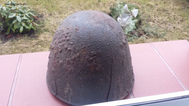

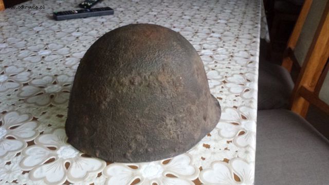

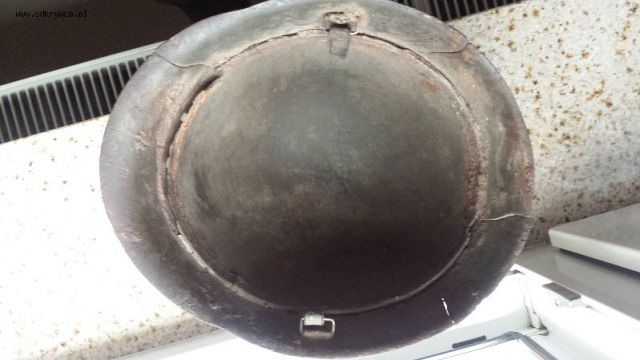

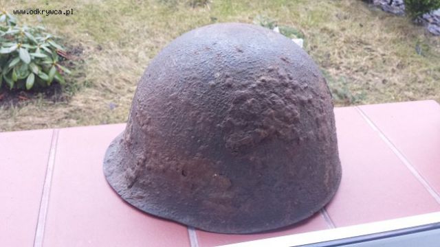

pawlikos16 Napisano 15 Luty 2016 Autor Napisano 15 Luty 2016 Proszę o pomoc w konserwacji.Hełm posiadam już dłuższy czas, chciałbym w końcu doprowadzić go do porządku, zależy mi na uzyskaniu dobrego efektu.Przede wszystkim usunięciu korozji i zabezpieczeniu na dalsze lata.Zależy mi na zachowaniu jak największej ilości farby, gdyż widoczny jest jeszcze rozmiar i LUDWIKÓW w środku.z góry podziękował

pawlikos16 Napisano 15 Luty 2016 Autor Napisano 15 Luty 2016 czytałem ten wątek, bardzo ładny efekt końcowy, tylko stan przed nie ma nic wspólnego z moim hełmem. Także w moim przypadku doprowadzenie do stanu ekspozycji muszę prowadzić w inny sposób ale informacje podawane tam bardzo przydatne.
