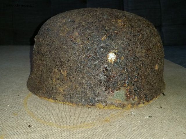

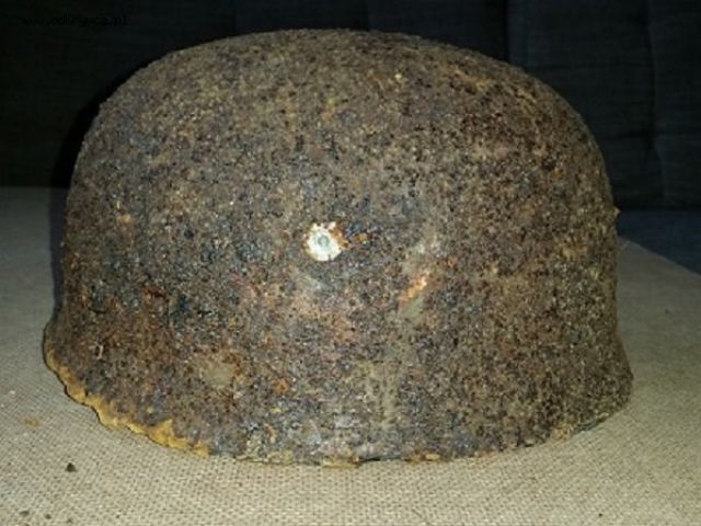

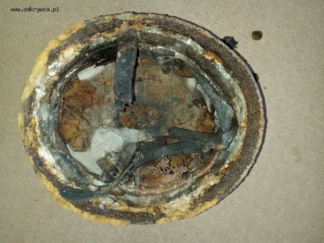

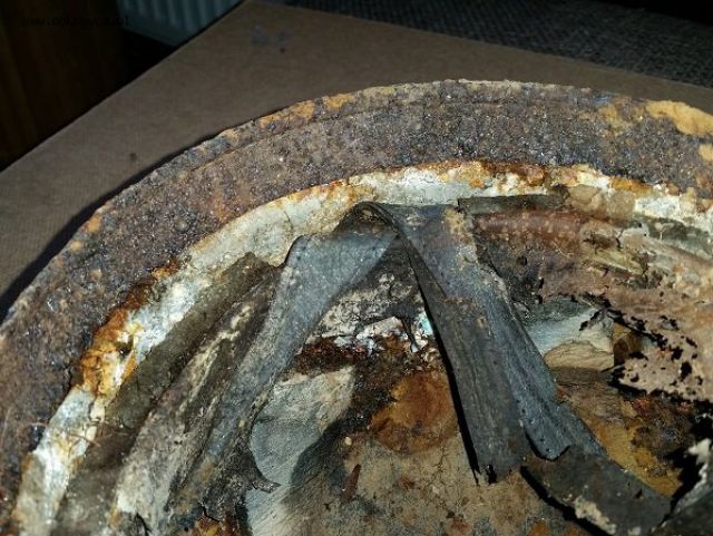

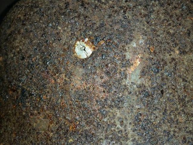

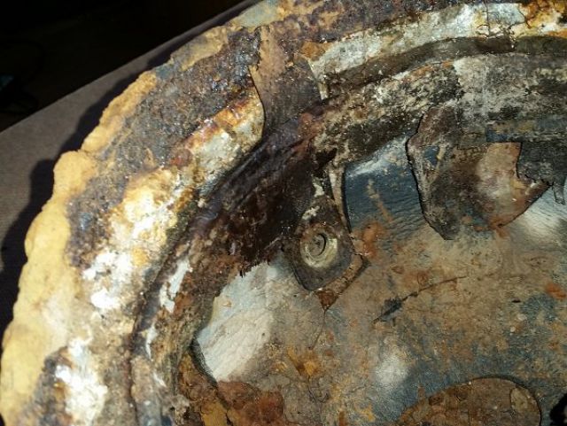

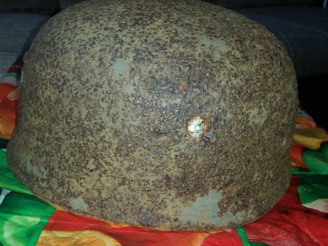

RAF23 Napisano 15 Grudzień 2015 Autor Napisano 15 Grudzień 2015 witam jak wyczyścić hełm z rdzy nie niszcząc kalkomani
agnar11 Napisano 15 Grudzień 2015 Napisano 15 Grudzień 2015 Jedni mówią: szczaw, inni fosol. Mnie się fosol spodobał ale roboty sporo, wstaw zdjęcia to się pomyśli.
RAF23 Napisano 16 Grudzień 2015 Autor Napisano 16 Grudzień 2015 oto parę zdjęć najbardziej chodzi mi o kalkomanię ktura jest widoczna
RAF23 Napisano 16 Grudzień 2015 Autor Napisano 16 Grudzień 2015 1https://forum.odkrywca.pl/uploads/forum_old/photos/picsforum27/20151216_113853_copy.jpg
RAF23 Napisano 16 Grudzień 2015 Autor Napisano 16 Grudzień 2015 https://forum.odkrywca.pl/uploads/forum_old/photos/picsforum27/20151216_113927_copy.jpg
RAF23 Napisano 16 Grudzień 2015 Autor Napisano 16 Grudzień 2015 https://forum.odkrywca.pl/uploads/forum_old/photos/picsforum27/20151216_114007_copy.jpg
RAF23 Napisano 16 Grudzień 2015 Autor Napisano 16 Grudzień 2015 https://forum.odkrywca.pl/uploads/forum_old/photos/picsforum27/20151216_114135_copy.jpg
RAF23 Napisano 16 Grudzień 2015 Autor Napisano 16 Grudzień 2015 https://forum.odkrywca.pl/uploads/forum_old/photos/picsforum27/20151216_114155_copy.jpg
RAF23 Napisano 16 Grudzień 2015 Autor Napisano 16 Grudzień 2015 https://forum.odkrywca.pl/uploads/forum_old/photos/picsforum27/20151216_114226_copy.jpg
RAF23 Napisano 16 Grudzień 2015 Autor Napisano 16 Grudzień 2015 a i czy nie zniszczy tego co w środku czyli tej gąbki itp.

spetsnaz Napisano 16 Grudzień 2015 Napisano 16 Grudzień 2015 Elektroliza, fosol też ma swoje ograniczone możliwości.
vis1939 Napisano 16 Grudzień 2015 Napisano 16 Grudzień 2015 Niestety przedmówcy dobrze prawią,nie ma fizycznej możliwości żeby taki przypadek przetrwał katusze zupełnego dyletanta w temacie konserwy:)
Prałat Napisano 17 Grudzień 2015 Napisano 17 Grudzień 2015 Fosol nie jest takim znowu tragicznym pomysłem, jeśli chcesz się w to bawić sam. To kup parę butli fosolu (w sklepach z chemią dostaniesz). Ja bym zaczął garnek moczyć od zewnątrz,obciążył hałer czymś w środku żeby się ładnie zanurzył i co jakiś czas wyciągał obserwował efekty. Fosol jest dość mocnym środkiem więc należy pamiętać żeby nie zostawić fanta na kilka dni a potem oglądać efekty. Na pewno szorowanie mechaniczne bardziej zniszczy farbę niż kąpiel w fosolu, który z moich doświadczeń jakoś farby nie tykał.ps: nie radziłem zalania całości, bo jak fosol na skórę działa tego nie wiem

RAF23 Napisano 17 Grudzień 2015 Autor Napisano 17 Grudzień 2015 panowie dzieki za te komentarze wczoraj wyczyściłem go ta metoda podaną przez sylwester 45 fakt efekt jest widoczny na plus zrobię pare fotek dla porównania

RAF23 Napisano 17 Grudzień 2015 Autor Napisano 17 Grudzień 2015 no i teraz co dalej. wcześnie czyściłem jeden m40 szczawiem , a drugi elektrolizą tylko że tam mogłem sobie pozwolić na doświadczenia bo były w owiele gorszym stanie niż ten . z tąd też moje pytania bo szkoda tej oryginalnej farby i fasunku a poza tym to nie będzie używane na co dzień tylko konserwacja i na półkę dla oka
vis1939 Napisano 17 Grudzień 2015 Napisano 17 Grudzień 2015 Druciak to poroniony pomysł,bo ściorasz/porysujesz farbę i ukochaną gapke" tak samo jak rdze.Po elektrolizie do gołej blachy jak najbardziej.Kup ten fosol i nacieraj pędzlem przez ok 10min,potem spłucz i przetrzyj PLASTIKOWĄ szczotką z płynem do naczyń - powtarzać do skutku.Środek na razie zostaw w spokoju,bo bez wyjęcia wkładki nic się tam nie zrobi.I nie tykaj tego żadnymi stalowymi szczotami,papierami ściernymi itp druciakami bo spierniczysz,a stan miły i kupa farby.http://www.google.pl/search?q=Fosol&source=lnms&tbm=isch&sa=X&ved=0ahUKEwjW7uj05eLJAhUlp3IKHUB8BZ8Q_AUIBygB&biw=1280&bih=666
