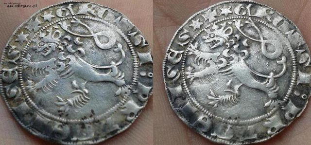

viator01 Napisano 10 Grudzień 2015 Napisano 10 Grudzień 2015 Kiedyś na forum Lipek napisał:Cytryna, kwasy, elektroliza? To jakieś forum morderców monet?:)Cytryna nadaje się do herbaty, a nie do konserwacji! Czy zdajecie sobie sprawę, że większość znajdowanych przez nas sreberek ma w sobie dużą domieszkę miedzi (a w przypadku srebra bilonowego jet jej większośc)? Kwasek cytrynowy spowoduje wytrącanie się miedzi z obiektu - powstaną brzydkie, rdzawe purchle. Oczywiscie nie stanie się to od razu, ale po jakimś czasie. Cytrynę jest później bardzo trudno wyprowadzić z obiektu. Do czyszczenia monet srebrnych używamy winianu sodowo-potasowego. Rozrabia się go w 10% rozworze z NaOH. W takiej mieszance moczymy nasze monety - czasami wystarczy kilka godzin, a czasami kilka dni. Zależy od stanu zabrudzenia. Co jakiś czas wyjmujemy obiekty i delikatnie oczyszczamy szczoteczką do zębów pod bieżącą wodą.Po tych zabiegach monety należy wygotować w wodzie destylowanej i pozostawić na kilka dni. Następnie oczyścić w acetonie i zabezpieczyć przed korozją i ewentualnymi zabrudzeniami. W tym celu stosujemy preparat o nazwie benzotriazol (inhibitor korozji). Po pokryciu obiektu benzotriazolem nakładamy paraloid B44 lub B72. Chroni on obiekt przez czynnikami zewnętrznymi. Dla zmatowienia i lepszego zabezpieczenia obiektu możemy go również pokryć cienką warstwą cosmoloidu (wosku mikrokrystalicznego). Po takich zabiegach możemy monety brać w łapska, lizać, całować i co tam kto lubi:) Mamy też pewność, że za kilka lat nam się nie rozpadną. Co jest nieuniknione w przypadku stosowania takich wynalazków jak kwasek cytrynowy czy amoniak."Czyli Kriczer musi chyba po herbatę skoczyć do tego kwasku

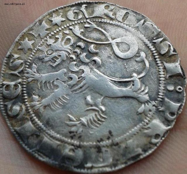

Kriczer Napisano 10 Luty 2016 Autor Napisano 10 Luty 2016 I z groszem jest mały problem. W miejscu zaznaczonym https://forum.odkrywca.pl/uploads/forum_old/photos/picsforum27/grosz3211.jpg na tym foto ten osad strasznie pożółkł. Miejsca gdzie sreberko było czyste nie widać żadnych zmian. Druga strona też bez zmian. Po kąpieli w winianie moneta była myta w ciepłej wodzie z mydłem. Co robić, żeby mi jej szlak nie trafił ?
manierka Napisano 10 Luty 2016 Napisano 10 Luty 2016 Co zrobić g...o od tyle już ci pisali że nie kombinować miałeś ją zostawić jak jest a ty swoje- chciałeś mieć czysciocha trzeba było kopie kupić. Ta moneta super była ja nie wiem co chciałeś tam czyścić ew w wodzie destylowanej wykąpać i tyle.
Kriczer Napisano 10 Luty 2016 Autor Napisano 10 Luty 2016 Osad który był jasny zrobił się żółty, z drugiej strony nadal jest jak było.
MrV Napisano 10 Luty 2016 Napisano 10 Luty 2016 Co z nią zrobić, żeby jej szlak nie trafił"? Po pierwsze nie moczyć monet w amoniaku. Po drugie zastanowić się co się chce uzyskać. Po takim misz maszu jak stosowanie winianu na zmianę z amoniakiem ciężko jest na chwilę obecną powiedzieć czym jest żółte zabrudzenie (chociaż stawiam na związki miedzi). Dla zobrazowania tego jak monety srebrne przeżywają kurację, polecam zapoznać się z publikacją The Conservation of Early Post-Medieval Period Coins Found in Estonia", myślę, że niektórzy wyciągną z tego jakąś naukę. To co dla Ciebie wydaje się łaciatością mogło wynikać z nierównomiernego rozkładu srebra w stopie, niejednorodnych warunków środowiska (w końcu glina, bryłki), różnic w szybkości ucieczki jonów z powierzchni monety, oraz samego procesu oksydacji. Generalnie to teraz też nie ma jakiejś tragedii. Co teraz zrobić? Płukanie w wodzie destylowanej, im więcej razy tym lepiej, a później aceton, żeby usunąć zabrudzenia. W zasadzie viator wszystko Ci napisał, jeśli chcesz, to do polaroidu, jeśli nie chcesz, to będzie się oksydowało.

Kriczer Napisano 6 Marzec 2016 Autor Napisano 6 Marzec 2016 Żółty osad bezproblemowo zszedł po umyciu monety mydłem w ciepłej wodzie, w sumie to po przetarciu palcami. Odzyskała pierwotny wygląd a dokładniej pierwotny kolor osadu :)
viator01 Napisano 7 Marzec 2016 Napisano 7 Marzec 2016 Znaczy się - pełny sukces, bo po eksperymentach stan bez zmian :)
MrV Napisano 8 Marzec 2016 Napisano 8 Marzec 2016 Swoją drogą wygląda lepiej niż przed czyszczeniem. :)
