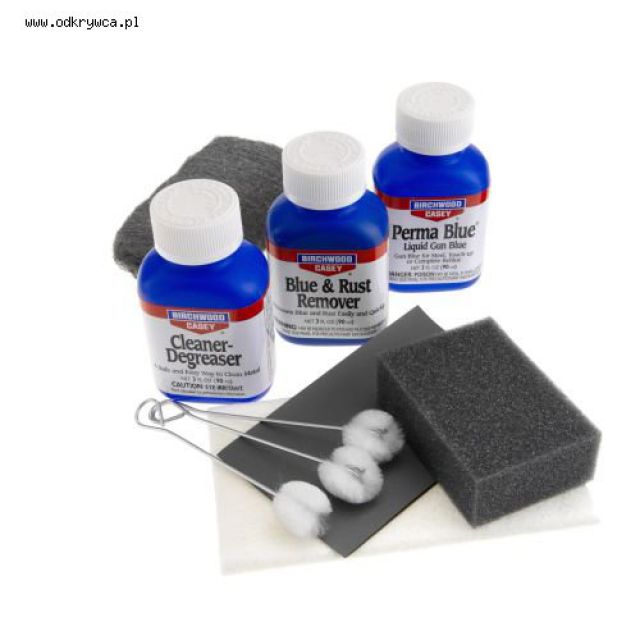

adrian950 Napisano 14 Październik 2015 Autor Napisano 14 Październik 2015 CześćPoszukując informacji na temat oksydy na zimno, która jest rzeczywiście oksydą a nie barwieniem stali udało mi sie trafić na Produkt AmerykańskiJest to oksyda na zimno firmy Birchwood, gdzie opinie Polskie jak i również zagraniczne są wrecz świetne. Produkt cenowo jest droższy 60 zł za buteleczke 90ml, lub komplet wraz ze zmywaczem starej oksydy itp itd około 140 złMiał ktoś doświadczenie z tym specyfikiem ?
vis1939 Napisano 14 Październik 2015 Napisano 14 Październik 2015 Wynalazki tej firmy ponoć jakościowo bardzo dobre,więc raczej nie będziesz żałował(w przeciwieństwie do inszego dostępnego chińskiego badziewia) Tyle,że oczywiście nigdy nie będzie miała takiej wytrzymałości i równomiernego pokrycia na większych powierzchniach co typowa na gorąco.

adrian950 Napisano 14 Październik 2015 Autor Napisano 14 Październik 2015 No to zostaje mi tylko Cold Bluing" :)
