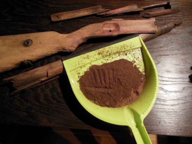

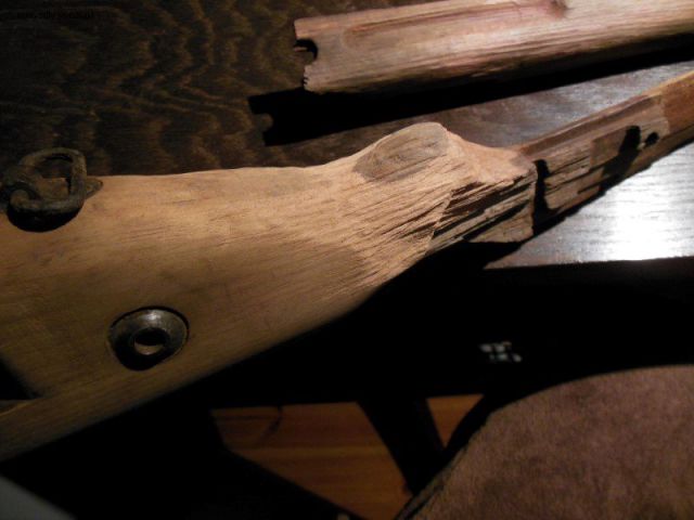

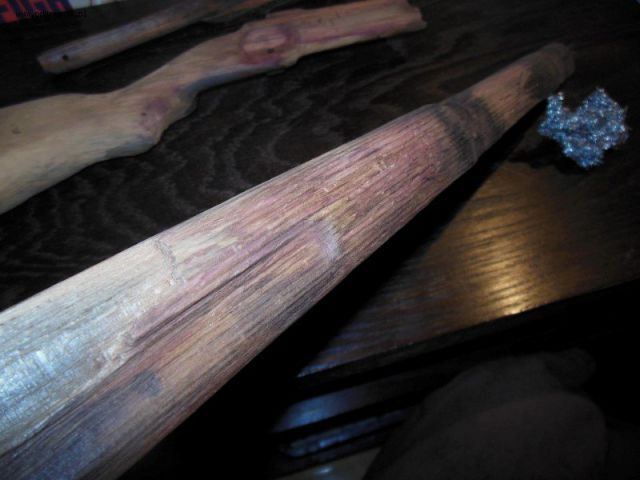

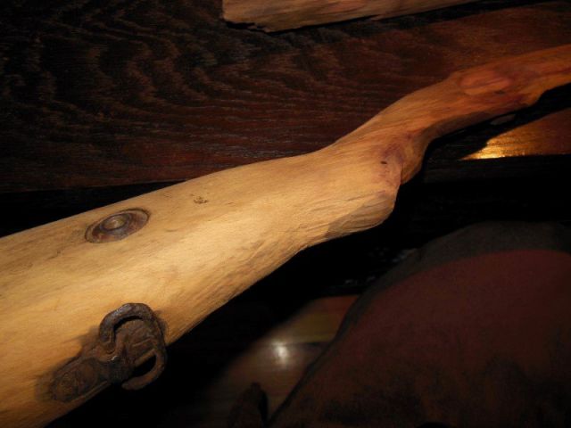

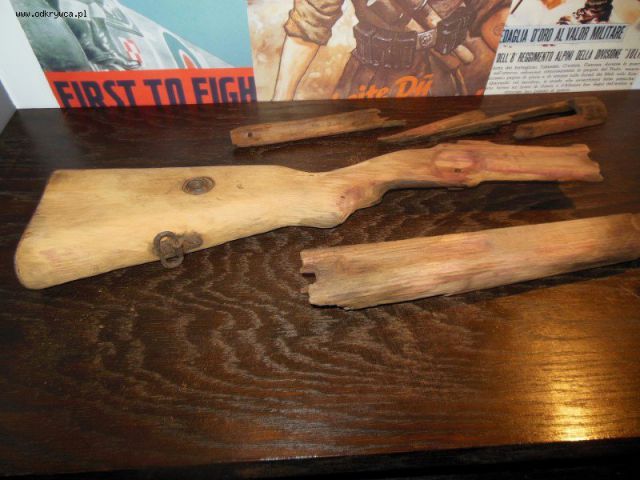

adrian950 Napisano 20 Październik 2015 Autor Napisano 20 Październik 2015 Drewno nie okazało się wilgotneTam gdzie są wdarcia w drewnie, był tylko brudktóry trzymał miekkie martwe powiechowne drewnoNie było innego wyjścia, Zamówiłem do kolby TruOil i impregnacja w miejsce brudu by nic nie dała, ponieważ tam drewno było martwe. Wełna stalowa wydarła całe martwe drewno, a tam gdzie już drewno było zdrowe to je tylko Polerowała"Na szufelce jest cały martwy proszek z brudem, który zeszlifowałem z kolbyCzy nakładając szpachli do buku, Będzie widać szpachlowanie ? A może zostawić jak jest, i tylko impregnowaćSłucham was ! :D
adrian950 Napisano 20 Październik 2015 Autor Napisano 20 Październik 2015 Do złączenia kolby użyje Klej UHU Epoxy Ultra Strong
remington Napisano 20 Październik 2015 Napisano 20 Październik 2015 A masz może fotki zanim odpadła z kolby zawartość szufelki?
