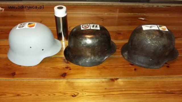

po raz pierwszy będę malował hełmy i chciałbym zaczerpnąć opinii specjalistów. Nawet nie wiem co pierwsze kalki czy farba:) Jednym problemem jest to, że nie wiem jak się nakleja te ustrojstwa:) Chłopaki instruujcie mnie krok po kroku:) Pierwszy hełmik (m35) pomalowany farbą podkładową, drugi (m35) czysty do gołej blachy, a trzeci (m42) teraz w elektrolizie i nie wiem co potem z nim zrobić!

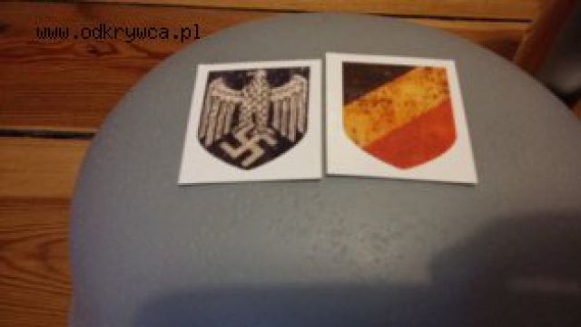

Kupiłeś kalki bez instrukcji?
Nakłada się je na farbę. Jeśli to wodne, to zwykle trzeba wyciąć dokładnie, zamoczyć w wodzie na kilkanaście sekund, zdjąć papier podczas przyklejania (najlepiej przyłożyć do hełmu i zsunąć papier) i zostawić do wyschnięcia. Ja nakładałem takie, które wkładało się jeszcze z hełmem na 10 minut do piekarnika na 150 stopni

Tak to wodne, kupiłem na Allegro od Nestofa i instrukcji nie było, czyli rozumiem, że po wyschnięciu farby mam wyciąć kalki zamoczyć na kilka sekund i przyłożyć do hełmu, ściągnąć papier i czekać aż wyschnie?

Te z Nestofa mają klej od strony papieru - trzeba nałożyć na hełm i wysunąć papier przytrzymując kalkę na miejscu.
I to właśnie one mogą być wkładane do wysokiej temperatury - podobno daje to lepszy efekt.
Zresztą znalazłem instrukcję http://nestof.pl/towar/kalkomanie-na-helm-niemiecki-luftschutz

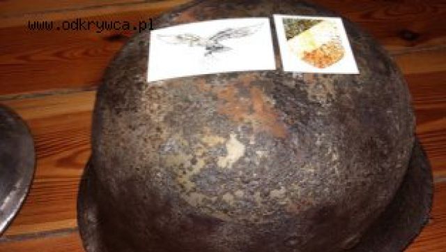

Na hełm M42 naklej tylko jedną kalkę. Po 1940 nie naklejano juz tarcz narodowych.

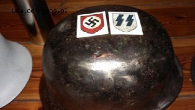

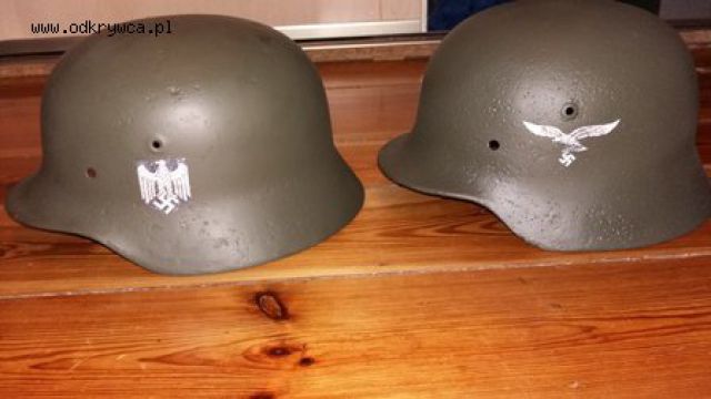

W ogóle odpuściłem malowanie m42, ale dzięki za wskazówkę viras bo na śmierć zapomniałem o tym! Oto efekty dla ciekawych:) Jeszcze raz dzięki za pomoc.
