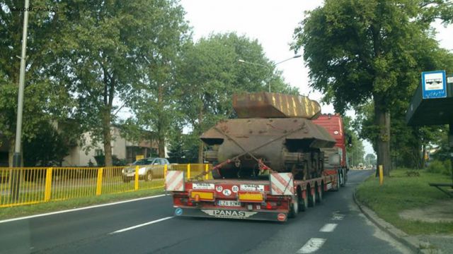

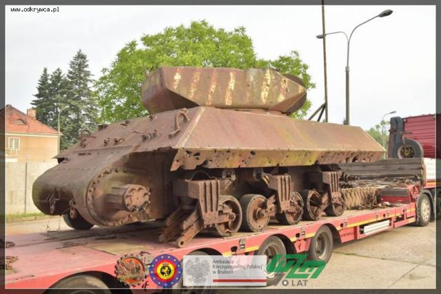

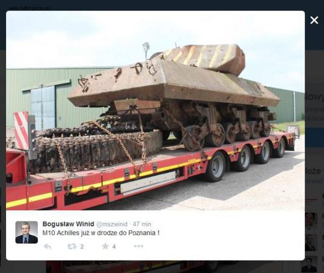

sil3nt Napisano 25 Czerwiec 2015 Napisano 25 Czerwiec 2015 Nowy nabytek Muzeum Broni Pancernej w Poznaniu - Achilles z poligonu Brasschaat w Belgii właśnie jedzie do Poznania :)

thanatos Napisano 26 Czerwiec 2015 Napisano 26 Czerwiec 2015 W polskich zbiorach muzealnych nie było do tej pory żadnego odrestaurowanego Achillesa."- hm... Może odrestaurowanego to nie, ale... ten także nie jest odrestaurowany, a inny M10 jest już w Polsce:http://www.handmet-military.net/Prace_remontowe_kadluba_i_wiezy_niszczyciela_czolgow_M10_Achilles,p,10931.htmlWówczas Muzeum Wojsk Lądowych dostało niby 'super ofertę' (coś ala last minute) od Macieja Kęszyckiego. A teraz proszę... Można za 'dziękuję' dostać taki wrak od Belgów. Pytanie, jak ten jest zachowany? Na razie, na podstawie tego zdjęcia wielkości znaczka pocztowego, trudno cokolwiek powiedzieć. W środku pewnie wydmuszka.P.S. Ktoś wie, jak idą prace nad tym MWL-owym M10?T.

husky1 Napisano 26 Czerwiec 2015 Napisano 26 Czerwiec 2015 Widac , ze srodkowy wozek po lewej stronie jest nie taki , jak byc powinien .
husky1 Napisano 26 Czerwiec 2015 Napisano 26 Czerwiec 2015 http://the.shadock.free.fr/Surviving_Achilles.pdfJak widac Dunczycy i Belgowie maja duzo czesci na poligonach
yoony Napisano 27 Czerwiec 2015 Napisano 27 Czerwiec 2015 Dużo ciekawszy jest pierwszy wózek z inną prowadnicą z 2 strony jest taki sam tyle że na końcu.Środkowy jest w układzie na prawą burtę ale wystarczy przełożyć podtrzymkę na 2 stronę wózka i będzie ok wspornik z kołem jest demontowalny. Ciekawe jaki jest numer seryjny wozu interesuje

husky1 Napisano 27 Czerwiec 2015 Napisano 27 Czerwiec 2015 Yoony- pierwszy wozek wyglada na pozny M3 lub bardzo wczesny M4 .Pozne M7 tez uzywaly tych wozkow .

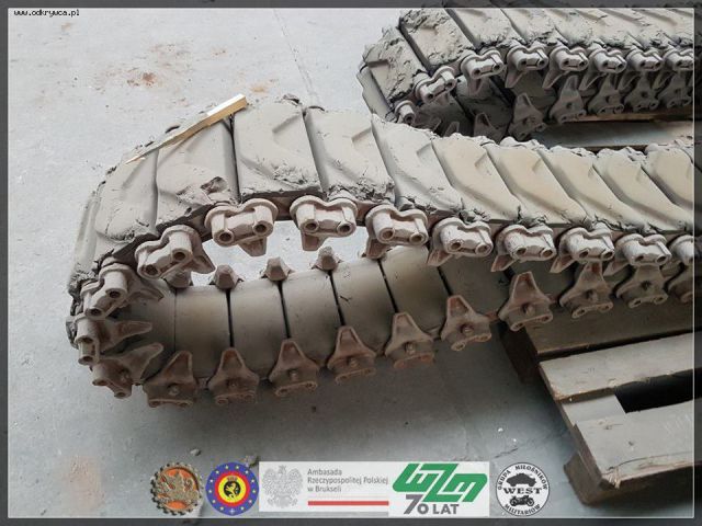

sil3nt Napisano 28 Lipiec 2017 Autor Napisano 28 Lipiec 2017 Muzeum Broni Pancernej poszukuje ogniw gąsienic Shermana:Remont gąsienic jeszcze przed nami, ale już teraz wiemy, że mamy braki. M10/Achilles miał 79-80 ogniw na stronę czyli ok 160 ogniw. My mamy 152 ogniwa i to w bardzo różnym stanie.Typ naszych ogniw to T48. Niektóre Shermany L&L rozbite w 1944/45 w Polsce także były wyposażone w ten typ ogniw ( np. ten z Chojnic czy Gdańska ). Można więc założyć, że tego typu ogniwa trafiają się jeszcze gdzieś w Polsce. Prawdopodobnie nadadzą się także takie typu T54E1, czyli takie w jakie wyposażony jest Sherman Firefly z Muzeum II Wojny Światowej.Bardzo pilnie potrzebujemy tych kilku sztuk a jeśli znajdzie się więcej, pójdą na biżuterię ( na przednią płytę czy boki ) ! Bardzo prosimy o informację o takich ogniwach i rozpowszechnianie "http://www.facebook.com/MBPanc/Post został zmieniony ostatnio przez moderatora Hebda 13:26 29-07-2017

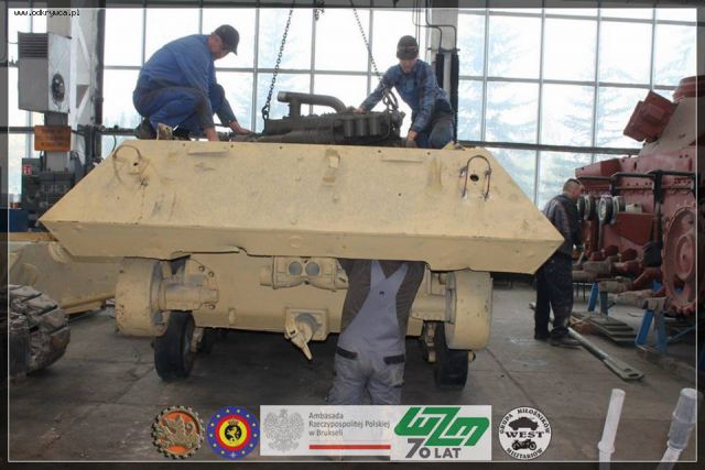

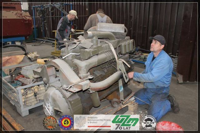

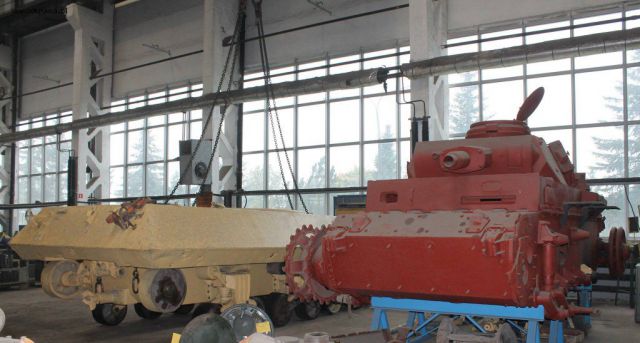

Woodhaven Napisano 21 Październik 2017 Napisano 21 Październik 2017 Kolejny 'krok milowy' w remoncie działa 17pdr SP M10 Achilles". Dzielne ekipy Waldka Banaszyńskiego z Wolsztyna i Marcina Pietrzaka z Kłodawy zamontowały silnik w pojeździe !! Oczywiście nie jest to oryginalny silnik, bo takiego nie posiadamy. Zamontowany silnik jest polskie produkcji ( Jelcz ) a poprzednio napędzał wyremontowanego przez Pancernych Magików Shermana Firefly. Po ustawieniu Firefly na stałej ekspozycji w MIIWŚ silnik do nas powrócił
