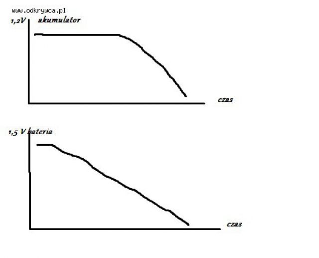

melchior71 Napisano 3 Kwiecień 2015 Napisano 3 Kwiecień 2015 Rozwinąłeś to co napisałem - nie chciałem się zagłębiać bo dla większości nie ma znaczenia co to prąd a co napięcie -raczej myślą że to to samo więc jest jak jest , ważne że nie warto narażać sprzętu na awarie z własnej nieprzymuszonej woli ;) tak jak pisałem powyżej - dobre akumulatorki załatwią sprawę . Trzeba jednak pamiętać że mają one mniejsze napięcie 1,2 V a nie 1,5 V tak jak baterie , i wykrywacz który posiada wskaźnik naładowania baterii będzie prawdopodobnie pokazywał że stan jest niższy. jest to związane z tym że przy zastosowaniu np. 4 sztuk aku. naładowanych w 100%- napięcie będzie niższe od 4 szt baterii o 1,2 V i układ odczyta to jako częściowe zużycie , ale taki stan będzie utrzymywał się długo i na jednym poziomie aż do momentu szybkiego końcowego rozładowywania aku. co wiąże się z charakterystyką napięciową akumulatorów I 1,2V I-------------- I - I - I - 0V -----------------------------------CZASbaterie : 1,5v I--- I - I - I - I - I - 0V ------------------------------------Myślę że to wyjaśni sprawę ;)
melchior71 Napisano 3 Kwiecień 2015 Napisano 3 Kwiecień 2015 coś nie pykło ale tu jest taki schemacik na szybko ;)

fuks_ag Napisano 3 Kwiecień 2015 Napisano 3 Kwiecień 2015 1.chodzi o 9V nie 6V, 2. prąd i napięcie to całkiek co innego zapraszam do podstaw elektrotechniki def prądu i napięcia3.akumulatorki mają nominalne napięcie 1,2V ale po ładowaniu osiągają 1,45V ale obniża się do mniej więcej 1,35V i tak jak na twoim wykresie (nomenomen napięcie od prądu obciążenia w f czasu) [1,2] jest w miarę stabilne i poniżej 1,2V 1,1V, zaczyna spadać dość gwałtownie ku 0V natomiast bateria w/g twego wykresu wyładowuje się jednostajnie 4. stosujac wieksze napiecie nagrzewa się stabilizator...zgadzam sie , ze nie warto narażać sprzetu na awarie takimi eksperymentami i warto zaopatrzyć się w dobre aku patrz: http://odkrywca.pl/wszystko-o-ladowarkiach-i-akumatorkach,713801.html#713801
