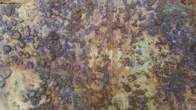

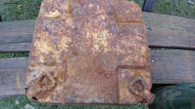

spetsnaz Napisano 8 Marzec 2015 Autor Napisano 8 Marzec 2015 Będę wdzięczny za rady w kwestii czyszczenia skrzynki. Leżała głęboko w piasku, jest w całkiem fajnym stanie ze sporą ilością farby. Teraz skupiłem się na rozruszaniu zawiasów i zamków, moczą się właśnie w środku penetrującym. Będę starał się oczyszczać ją etapami fosolem, ale w pierwszej kolejności chciałbym się pozbyć/zmiękczyć purchle. Jakiś sprawdzony sposób? Wszelkie rady mile widziane.
viator01 Napisano 9 Marzec 2015 Napisano 9 Marzec 2015 Niestety obawiam się, że wiele tej farby nie zostanie - łuszczy się, a pod nią jest rdza. Trzeba będzie te purchle najlepiej mechanicznie usunąć i zastosować kilkakrotnie fosol (nie powinien zrobić krzywdy reszcie farby).
spetsnaz Napisano 10 Marzec 2015 Autor Napisano 10 Marzec 2015 Udało mi sie rozruszać zawiasy i zamki. Niestety, w środku wygląda podobnie. Zalegała otwarta i wnętrze jest w podobnym, jeżeli nie gorszym stanie. W każdym usuniętym purchlu jest woda. O ile na zewnątrz usuwanie każdego ogniska jest czasochłonne ale możliwe, o tyle w środku nie jest już tak wesoło. Kilkudniowe próby zmiękczania rdzy penetratorem nie dają jeszcze żadnych efektów, rdza jest bardzo twarda i cieżka do usunięcia. Postaram sie poświecić jej więcej czasu w weekend, ale obawiam się, że pozostanie ostateczność czyli elektroliza.
viator01 Napisano 10 Marzec 2015 Napisano 10 Marzec 2015 Można spróbować zalać w środku szczawiem - może nie ruszy farby (chociaż czasami zmiękcza ją lub nieco odbarwia)
Cyrograf15 Napisano 11 Marzec 2015 Napisano 11 Marzec 2015 Ta farba jest podniesiona przez rdzę. Po oczyszczeniu z korozji praktycznie nic z niej nie zostanie.Wojtek
vis1939 Napisano 11 Marzec 2015 Napisano 11 Marzec 2015 Po mojemu to tylko elektroliza,a kwasy sobie daruj bo nie wypłuczesz tego potem spod purchli.Post został zmieniony ostatnio przez moderatora vis1939 00:06 11-03-2015
spetsnaz Napisano 11 Marzec 2015 Autor Napisano 11 Marzec 2015 W weekend sie zatem zabieram za elektrolize, postaram się wybić pręt z zawiasów, w dwóch częściach bedzie ja łatwiej wyczyścić.
