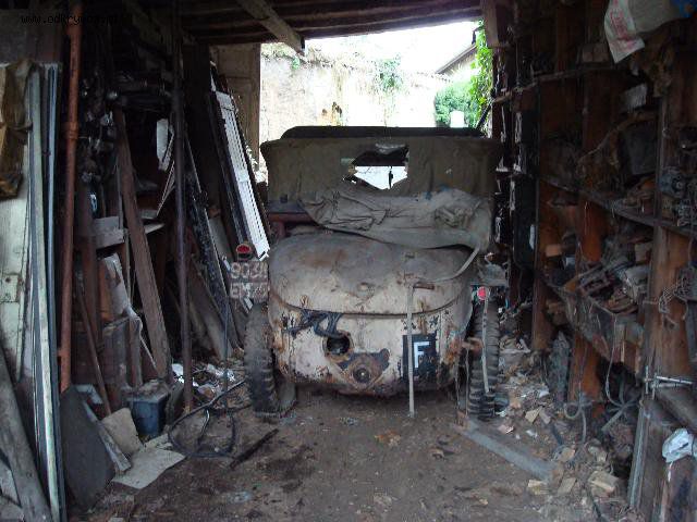

82E Napisano 29 Październik 2015 Autor Napisano 29 Październik 2015 A tutaj takie tam śmieci w garaż we Włoszech
