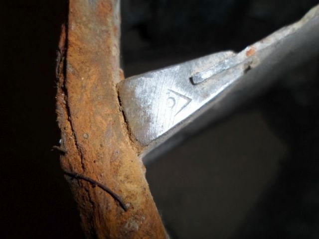

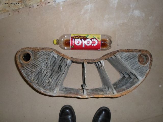

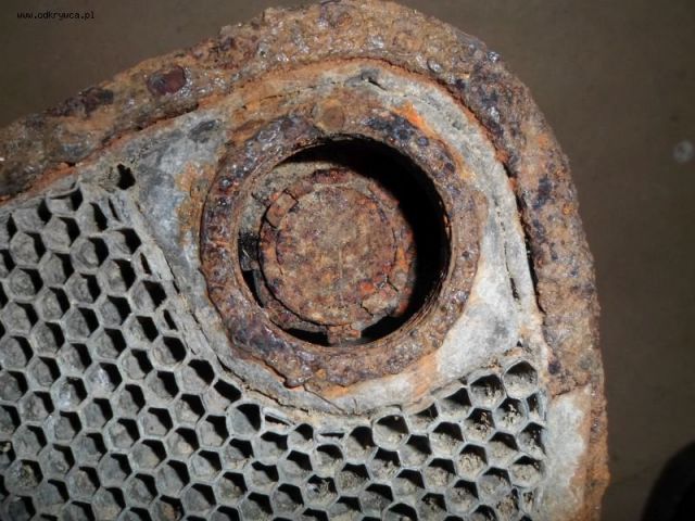

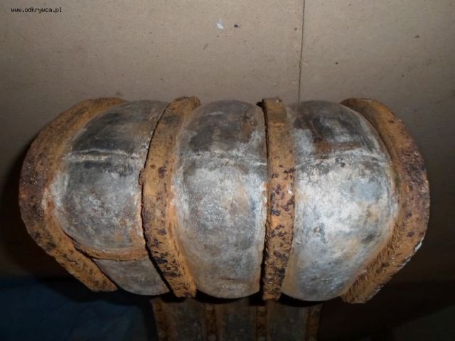

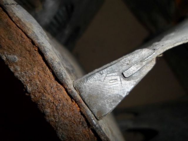

witamina Napisano 19 Luty 2015 Autor Napisano 19 Luty 2015 Witam,odkupione od gościa,który przywiózł na skup złomu.Wydaje mi się,że jest to chłodnica z jakiegoś samolotu.Proszę o id.chłodnicy.
witamina Napisano 19 Luty 2015 Autor Napisano 19 Luty 2015 7.Średnica zew.korka 55mm, przy korku były przewody elektryczne ale się wykruszyły.

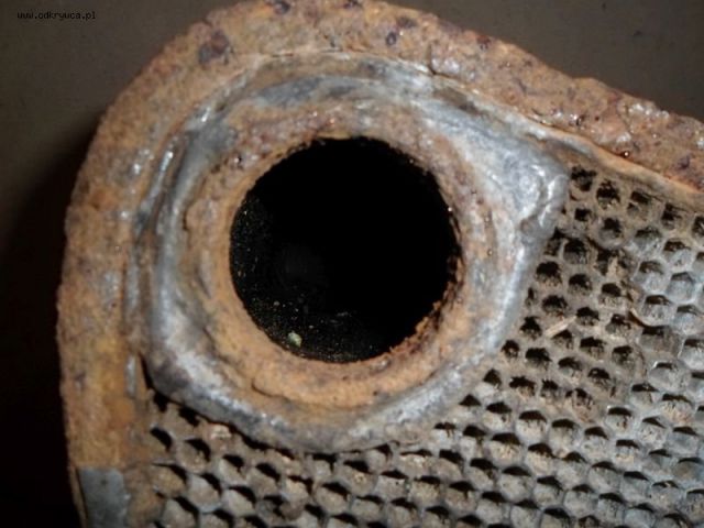

witamina Napisano 19 Luty 2015 Autor Napisano 19 Luty 2015 8. Otwory boczne chłodnicy mają średnice 40tu mm.

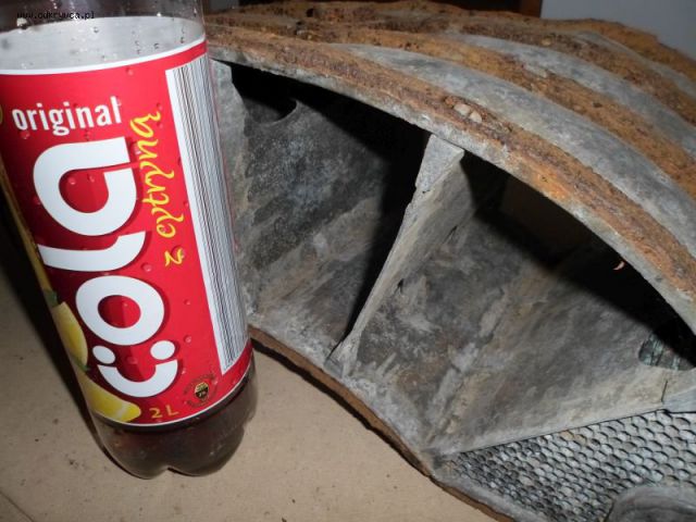

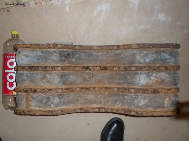

witamina Napisano 19 Luty 2015 Autor Napisano 19 Luty 2015 10.Wysokość 10mm niższa od nalepki na butelce koli.

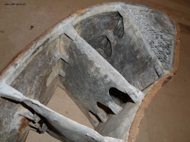

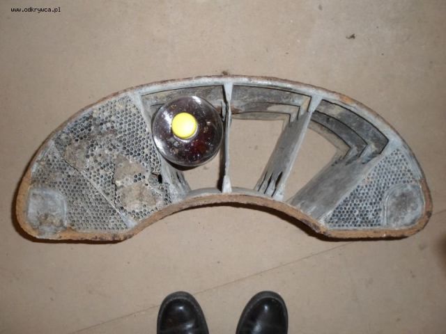

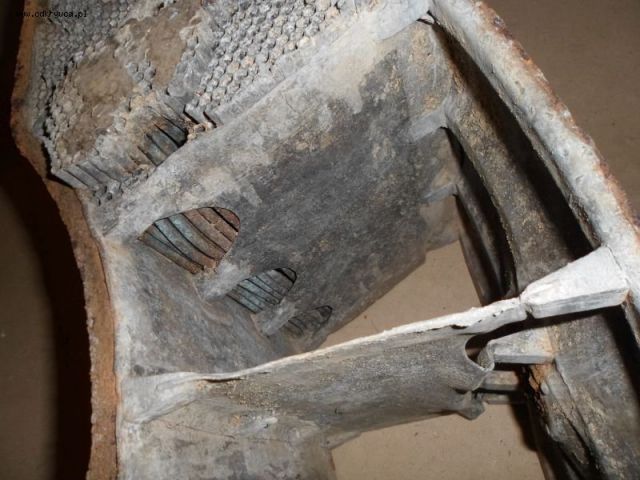

witamina Napisano 19 Luty 2015 Autor Napisano 19 Luty 2015 12, drugie bicie, nie wiem gdzie mogą być jeszcze. chłodnica wykonana jest głównie z mosiądzu,rurki znajdujące się w środku są z miedzi-dużo jest po wybijanych,zostały tylko po nich puste pola.Waga całej chłodnicy to ponad 20 kg.

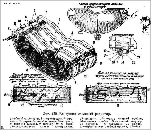

Trooper85 Napisano 19 Luty 2015 Napisano 19 Luty 2015 Ręki sobie uciąć nie dam ale przypomina chłodnicę oleju z Jaków-1/7/9 (montowana pod silnikiem)
DOMILUD PL Napisano 19 Luty 2015 Napisano 19 Luty 2015 A że silniki prawdopodobnie były praktycznie takie same, może być i Jak.
