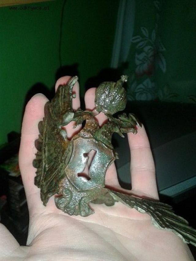

Kyrsons Napisano 11 Styczeń 2015 Autor Napisano 11 Styczeń 2015 Witam was, tak ogólnie POMOCY! Taki się trafił, koniecznie chcę go odratować, skrzydło przekręcone a tym samym oderwało się od herbu wiem że go nie skleje ale jak skrzydełko bezpiecznie naprostować? tak samo szyje, głowy i korona. Co i jak zrobić żeby wróciło to do swojej pierwotnej postaci?
diggerek Napisano 11 Styczeń 2015 Napisano 11 Styczeń 2015 Na zimno istnieje duże prawdopodobieństwo że pęknie, także trzeba podgrzać i delikatnie prostować.
Kyrsons Napisano 11 Styczeń 2015 Autor Napisano 11 Styczeń 2015 Możesz jaśniej? Nad palnikiem grzać czy co.. Prosze konkretnie, a najlepiej krok po kroku.
kijow Napisano 11 Styczeń 2015 Napisano 11 Styczeń 2015 Nad żadnym palnikiem gotuj w oleju i wtedy prostuj tylko delikatnie i stopniowo.
viator01 Napisano 11 Styczeń 2015 Napisano 11 Styczeń 2015 Tylko nie w słonecznikowym - za mała temperatura. Rzepakowy osiąga około 240 stopni a słonecznikowy niewiele ponad 100. Oliwa z oliwek około 180.http://odkrywca.pl/prostowanie-mosieznych-orzelkow-ozdob,678832.html

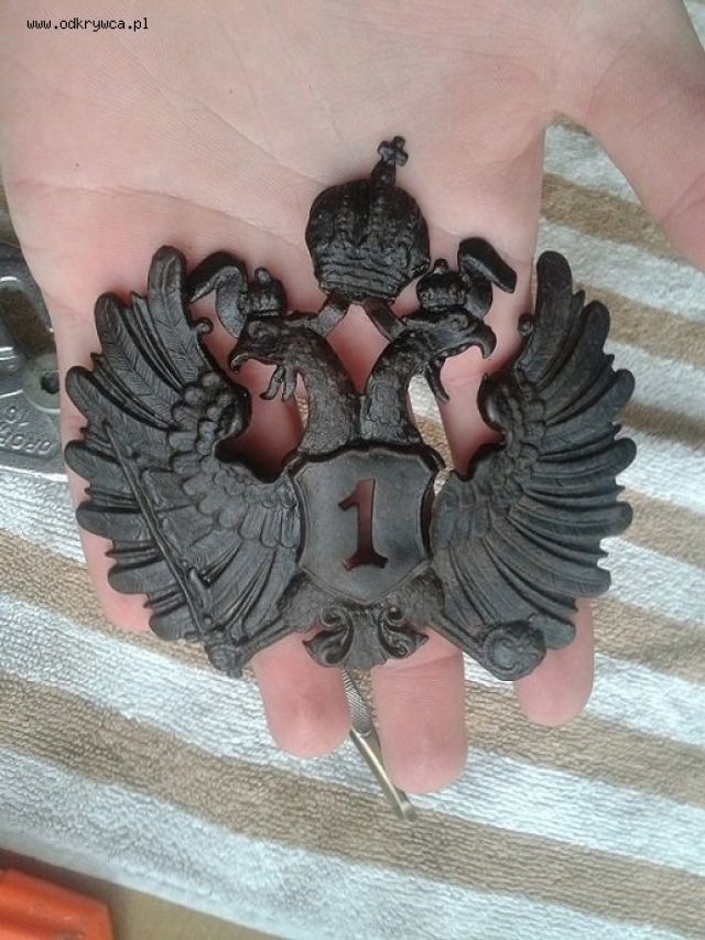

Kyrsons Napisano 14 Styczeń 2015 Autor Napisano 14 Styczeń 2015 Tak tak, jutro do tego się zabiore :)
Kyrsons Napisano 15 Styczeń 2015 Autor Napisano 15 Styczeń 2015 Tak wyszedł po zabiegu :) Jak na pierwszy raz jestem zadowolony, skrzydła nie mogłem już nasunąć spowrotem w miejsce rozcięcia dlatego lekko odchylone jest. Korona mi nie pasowała i zrobiłem ostatnie podejście poprawienia jej, efekt taki wyszedł że za koroną strzeliło uszko :/ Chciałem przedobrzyć i kara.. :P
lina_90 Napisano 15 Styczeń 2015 Napisano 15 Styczeń 2015 Nie jest źle, i złapał fajny kolorek po tym gotowaniu. W czym gotowałeś?
