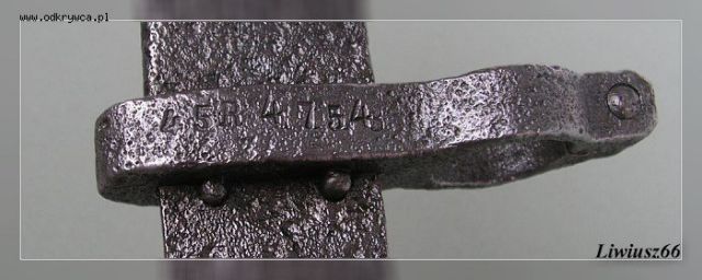

Liwiusz66 Napisano 5 Październik 2014 Napisano 5 Październik 2014 ARQ skoro są różnice takie jak piszesz to można przyjąć, że to wz.86 lub wz. 88, a w tych modelach bagnetu ostrze głowni było skierowane „od lufy”. Osobiście nigdy nie spotkałem się z odwrotkami tych wz.Wygląda, więc że było coś kombinowane przy bagnecie. Obrócenie jelca musi się wiązać ze zdjęciem okładzin (nie wyglądają dobrze) i zdjęciem głowicy rękojeści.Na fotce sposób mocowania jelca
