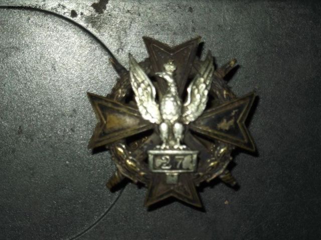

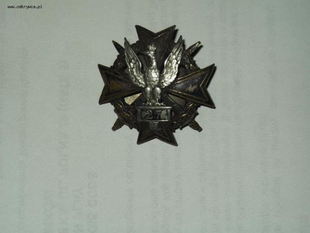

Czlowieksniegu Napisano 20 Lipiec 2014 Autor Napisano 20 Lipiec 2014 Odznaka pewna...Mam zdjęcie oficera 27 PP z tą odznaką.Ale jednocześnie nie słychać (?)o niej w papierowych opracowaniach...

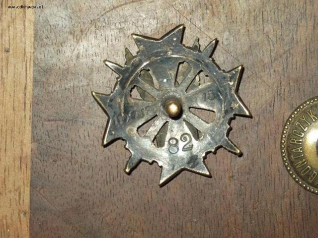

Czlowieksniegu Napisano 20 Lipiec 2014 Autor Napisano 20 Lipiec 2014 napis na rewersie 11XI 18??, oraz ??15VI"liczba 82 to chyba numer kolejny?

Czlowieksniegu Napisano 20 Lipiec 2014 Autor Napisano 20 Lipiec 2014 Wiem :-)I na wiki wspomina się o wersji oficerskiej- tyle, że ja takiej na oczy nie widziałem w opracowaniach falerystycznych...

41pp Napisano 20 Lipiec 2014 Napisano 20 Lipiec 2014 Ta właśnie jest / W. Gontarczyk, Warszawa Miodowa 19/gmv

odznaki1939 Napisano 24 Lipiec 2014 Napisano 24 Lipiec 2014 Odznaka 27 pp w wersji oficerskiej jest opisana w każdym katalogu na temat odznak pułkowych II RP. Tak samo żołnierskie.Ta tutaj wygląda na lakierowaną, numwer wskazuje na 1 lub 2 nadanie odznak. Orzeł jest w srebrze, wykonawca prawidłowy.
41pp Napisano 27 Sierpień 2014 Napisano 27 Sierpień 2014 No tak, ale to nie jest ta odznaka, śladów emalii nie stwierdziłem! orzeł jak wyżej oddzielony" , prześlę ten przedmiot do Yetiego niech dalej prowadzi dochodzenie .gmv
Korabkow Napisano 27 Sierpień 2014 Napisano 27 Sierpień 2014 W falerystyce odznak wojskowych te nadawane dla szeregowych są nazywane żołnierskimi i były nie emaliowane /chociaż są wyjątki/ natomiast emaliowane nazywa się oficerskimi.Ta odznaka z wątku jest typową formą odznaki żołnierskiej.Nie była lakierowana czarny kolor to patyna,gdyby była lakierowana to zostały by ślady po żółtej obwódce w tym miejscu byłaby jasna a tu jest ciemna oksyda.Mam kserokopię katalogu z wystawy Falerystki Polskiej Wojskowej" ze zbiorów Mariana Przychody z lat 70 -tych,była to największa kolekcja w Polsce,komplet odznak jednostek wojskowych.Odznaki opisane w tym katalogu posiadają stopień rzadkości wyznaczony na podstawie ilości egzemplarzy znanych w tym czasie w zbiorach i tak żołnierska 27p.p.ma R2 co oznacza rzadko spotykana. M.Przychoda był bardzo ciekawą postacią w ówczesnym środowisku kolekcjonerskim,miał niesamowite zbiory i miał patriotyczny gest,podarował do Muzeum Wojska dwa sztandary pułkowe,miałem przyjemność go znać.
Stary_Dziad Napisano 5 Wrzesień 2014 Napisano 5 Wrzesień 2014 Witaj,To odznaka (moim zdaniem) podoficerska. Wskazują na to resztki farby, które były zawsze charakterystyczne dla tego typu wykonań. Spotyka się fotografie oficerów noszących nie tylko odznaki podoficerskie, ale nawet żołnierskie. Twoja odznaka jest 100% oryginałem. Co się zaś tyczy samego orła to sądzę, że nie jest on zrobiony w srebrz ale w alpace (biały metal). Numer na rewersie to numer nadania. Co do papierowych opracowań.... wiele w nich braków... a i samych opracowań jest niewiele. Istnieją wykonania, grawerzy itd..itd.. o których nie znajdziesz w nich nawet wzmianki. Tylko praktyka i jeszcze raz praktyka.
