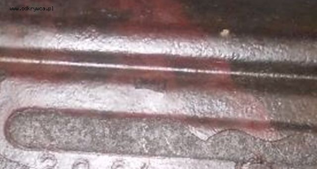

Plyn Napisano 14 Lipiec 2014 Autor Napisano 14 Lipiec 2014 Na załączonym zdjęciu (najmocniej przepraszam za jakość zdjęcia , robione telefonem) widać mniej więcej jak od czyszczenia mechanicznego odpadł płat zdawało by się zdrowego metalu w oksydzie. Miejscami można by się przeskrobać na wylot przez ten ładnie wyglądający metal. Jeżeli chodzi o czas to mam go pod dostatkiem, pytanie co zrobić aby wzmocnić strukturę metalu aby była możliwość podjęcia się czyszczenia elementów a następnie ich rozbiórki.

remington Napisano 14 Lipiec 2014 Napisano 14 Lipiec 2014 Tak, to korozja międzykrystaliczna. Typowa przypadłość fantów z wody i bagna. Doświadczenia mam takie, że najpierw trzeba usunąć chlorki, np. przez ok.8- krotne wygotowanie w zmienianej, miękkiej wodzie, najlepiej demineralizowanej. po rozebraniu i oczyszczeniu pozostaje stabilizacja taniną.

remington Napisano 14 Lipiec 2014 Napisano 14 Lipiec 2014 Tego typu osady usuwałem mechaniczne grawerką pneumatyczną i mikro piaskowaniem. Trwało to długo, ale efekt był doskonały, no i nie było zakamarków i mechanizmów jak w skrzynce".
