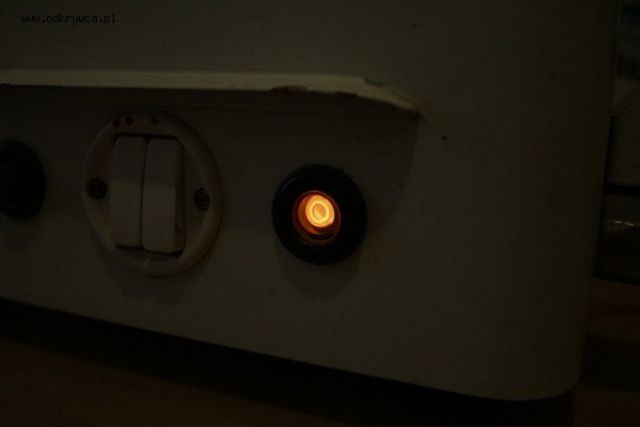

Ta neonówka jest elementem układu elektronicznego i spełnia swoją funkcję w tym układzie jako np. rezystor, a przy okazji, ponieważ świeci wywlekana była na obudowę jako kontrolka. Ponadto jej świecenie pobieżnie określa charakterystykę prądu. Inaczej świeci zasilana prądem stałym, a inaczej zmiennym co jest istotne przy zasilaniu np pola krosowego centrali telegraficznej.
Jeszcze jedna istotna funkcja tej żaróweczki jest taka, że przeciążona się wyłącza, czyli działa też jako zabezpieczenie.
Owa kopułka" sugeruje, że powinieneś szukać w zasilaczach polowych urządzeń łączności.

Неоновую лампу можно включать в цепи постоянного и переменного токов, помня при этом, что сопротивление «зажженной» лампы очень мало и резкое увеличение тока через нее может привести к возникновению дугового раз­ряда и выходу лампы из строя. Поэтому последовательно с лампой всегда включают сопротивление, ограничивающее силу тока. Основное применение неоновых ламп сегодня - указатели напряжения с помощью неонок легко определяется род тока - по свечению пространства около электродов. При переменном токе свечение распределяется равномерно возле обоих электродов, а при постоянном – только возле отрицательного электрода. Ориентировочно минимальную величину ограничивающего сопротивления можно определить по формуле:
Rо=(Uпит−Uгор) /Iмакс Ом,
где Uпит – напряжение источника питания; Uгор – напряжение горения; Iмакс – наибольший рабочий ток лампы.
У неоновых ламп, работающих в цепях постоянного тока, напряжение зажигания увеличено в 1,4 раза по сравнению с лампами, работающими на переменном токе: Uзаж− ≈ Uгор~ · √2̄ .
Для твоей лампы Uгор~ = 90В, Iмакс = 0,5 Ампер. Считай резистор и включай - не забудь рассчитать мощность резистора.
