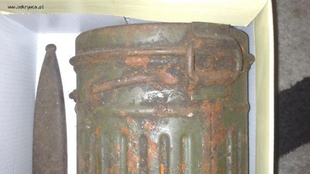

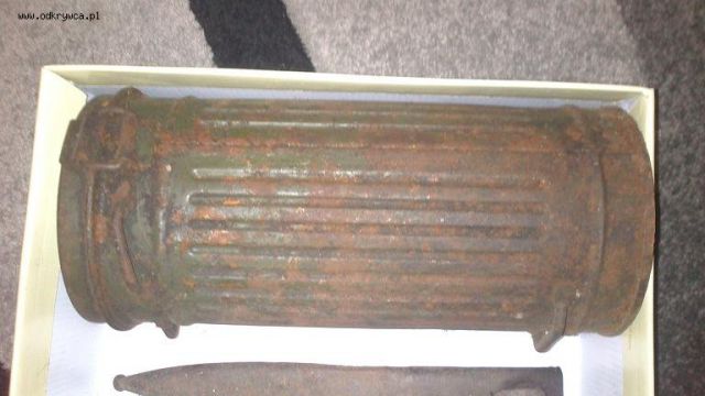

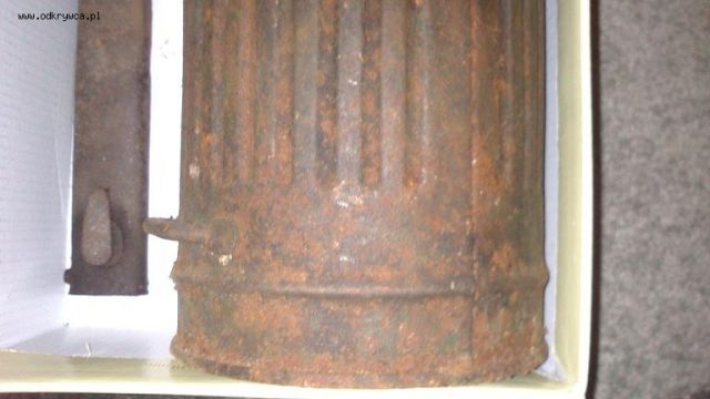

Kriczer Napisano 31 Marzec 2014 Autor Napisano 31 Marzec 2014 Jak się za nią zabrać ? Sporo farby ale i sporo purchli a fanty z farbą nie moja działka bo do tej pory nie miałem okazji czyścić czegoś podobnego.
GIWEROLOG_16 Napisano 31 Marzec 2014 Napisano 31 Marzec 2014 Kwas szczawiowy albo fosolem ją potraktuj z wyczuciem, wpisz na forum jest to obszernie opisane.Inne metody zabiora farbe :/
viator01 Napisano 1 Kwiecień 2014 Napisano 1 Kwiecień 2014 Ze szczawiem trzeba uważać, bo potrafi zmiękczyć i przebarwić farbę. Fosol jest bezpieczniejszy.
Kriczer Napisano 1 Kwiecień 2014 Autor Napisano 1 Kwiecień 2014 ten fosol to takie coś ma być http://allegro.pl/fosol-odrdzewiacz-odtluszczacz-stal-zeliwa-500ml-i4075827021.html ?
viator01 Napisano 1 Kwiecień 2014 Napisano 1 Kwiecień 2014 Mniej więcej :)Tylko nie mocz długotrwale, bo to nie szczaw, a nanieś na puszkę. Zasada działania fosolu polega na tym, że fosfor w nim zawarty wchodzi w reakcję w produkty korozji i przekształca je w związki, które nie powodują dalszej korozji, a nawet zabezpieczają powierzchnię. Po odrdzewieniu trzeba zakonserwować puchę, żeby dalej nie rdzewiała.Niektórzy zalecają jakiś czas po stosowaniu fosolu przemycie fantu wodą destylowaną i szybkie osuszenie (żeby nadmiar środka nie działał np. na farbę.
Kriczer Napisano 1 Kwiecień 2014 Autor Napisano 1 Kwiecień 2014 ja stosuję do konserwacji oliwkę dla dzieci, może to dziwne ale jak dla mnie najlepszy sposób bo nie śmierdzi a po kilku dniach ona tak jakby zastyga i tworzy cienką powłokę na fancie, już długo niektóre rzeczy leżą u mnie i ani śladu jakiejkolwiek korozji po takowym zabiegu, w tym przypadku może też się nada. To mam zamawiać to z allegro ?
viator01 Napisano 1 Kwiecień 2014 Napisano 1 Kwiecień 2014 Zobacz czy w sklepie chemicznym, albo w markecie budowlanym nie wyjdzie taniej, bo nie trzeba płacić za przesyłkę. A fosol się przydaje nawet na punktową korozję.
Kriczer Napisano 1 Kwiecień 2014 Autor Napisano 1 Kwiecień 2014 ok zamówione, do marketu najbliższego podjechać wyjdzie dla mnie drożej niż za przesyłkę płacić a i sklepu z takimi bajerami też w pobliżu nie mam :)

Kriczer Napisano 8 Maj 2014 Autor Napisano 8 Maj 2014 Tą puszeczkę wyczyściłem tym fosolem, farba została, rdza zeszła, został biały metal, zakonserwowałem oliwką i nie ma śladu jakiejkolwiek korozji czy innych negatywnych objawów:)
viator01 Napisano 9 Maj 2014 Napisano 9 Maj 2014 To najlepszy sposób na konserwację elementów malowanych. Bawienie się szczawiem, octem i innymi tego typu środkami powoduje niszczenie farby (wiele osób twierdzi, że szczaw jest bezpieczny dla farby, ale ja się przekonałem, że farba w nim może się przebarwić oraz zmiękczyć). A po occie korozja zwykle korozja powraca ze zwiększoną siłą.
