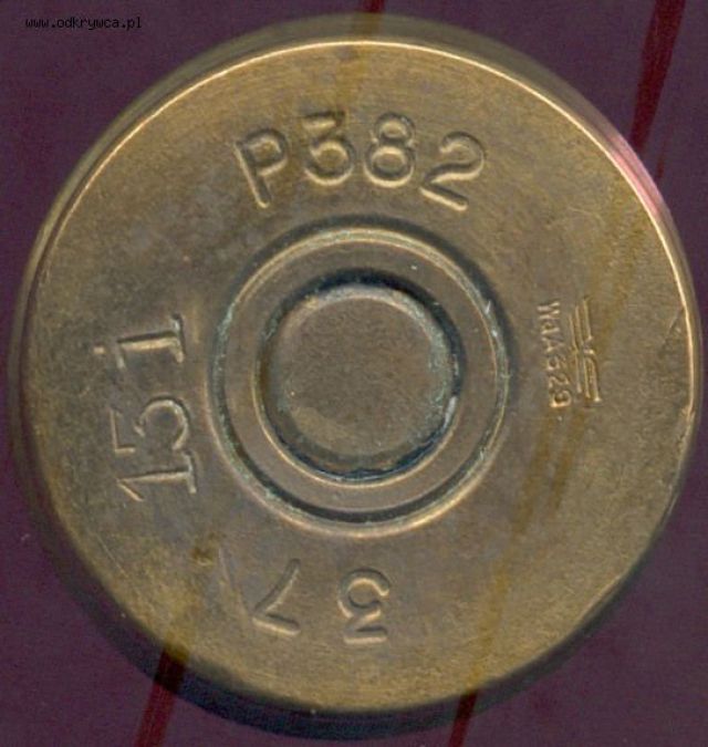

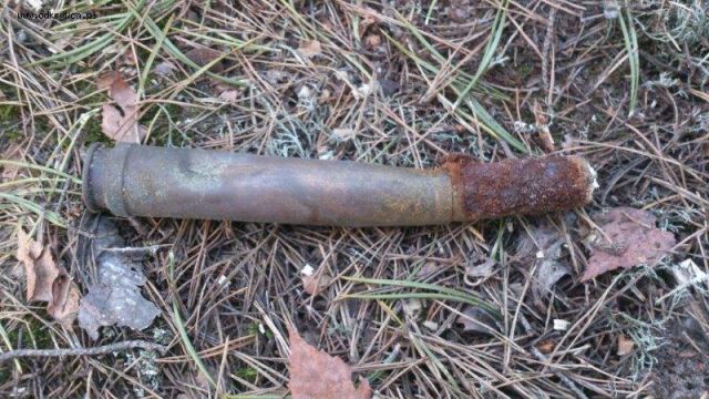

noreks1 Napisano 14 Marzec 2014 Autor Napisano 14 Marzec 2014 prosze o id. domyslam sie ze 1939 i chyba z flaka
noreks1 Napisano 15 Marzec 2014 Autor Napisano 15 Marzec 2014 Jutro będę w tym samym miejscu na wykopkach to zmierzę ją dokładnie. Wydaje mi się że jest dłuższa od tej z myvimu. Co oznacza 9c? Na tamtej jest 9g. Na mojej brak cyferek przy WaA.
viator01 Napisano 15 Marzec 2014 Napisano 15 Marzec 2014 P382 to producent - Hanseatisches Kettenwerk GmbH, Hamburg7c to oznaczenie partiiOznaczenie z rzymskimi cyframi (np. to IVg) to zakodowany dostawca stali: IV = Hoestch A.G. Abteilung Werk Dortmund oraz firma galwanizująca: g = Hirsch Kupfer und MessingwerkeGdybyś miał do czynienia z nabojem flak 3,7 cm to będzie inne denko (spłonka)
Ave Danzig Napisano 15 Marzec 2014 Napisano 15 Marzec 2014 Nie widzę powodów drążenia tematu, łuska/nabój zidentyfikowany, bicia już zostały rozszyfrowane.Dodam że 7C to 7 podpartia z partii C (występują od a do k), a cyferki przy WaA są na pewno, tylko albo bardzo małe albo słabo wybite. Pocisk wygląda na już wyłamany tak więc nie powinno być problemów z zabraniem samej łuski.
Muguk1998 Napisano 15 Marzec 2014 Napisano 15 Marzec 2014 20x138 Flak Łuska stalowa miedziowana (bimetalowa)P382 WaA329 IVg 9g 39 - Hanseatische Kettenwerk (HAK), Hamburg, Schleswig-Holstein zapalnik : AZ47 f l t 44 308 WaA378http://myvimu.com/exhibit/22041-20x138-flak
viator01 Napisano 15 Marzec 2014 Napisano 15 Marzec 2014 Tutaj znajdziesz podobne bicie producenta. Nie podałeś wymiarów, ale to chyba raczej ten.http://www.municion.org/20mm/20x135.htm
vis1939 Napisano 15 Marzec 2014 Napisano 15 Marzec 2014 Zasadniczo to nie wiem czemu miało służyć przekopiowanie na pałę przypadku z myvimu...
