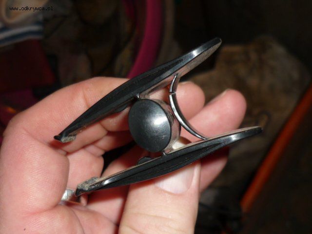

kazioW24 Napisano 23 Grudzień 2013 Autor Napisano 23 Grudzień 2013 Ok panie Raned,czy jak tam nie wnikam,myślę ze i tak wszyscy wiedzą kto to,przeważnie uszkadza go użytkownik,to prawda.Ale każdy kto posiada ten sprzęt wie jakie to trudne założyć go prawidłowo,zwłaszcza że osłony cewki też dają dużo do życzenia są po prostu felerne i zaczynają odchodzić od cewki przez co trzeba ten klips mocniej rozszerzyć a nie jest to na żadnej sprężynie tylko odlew z tworzywa i tu mamy problem.Chciałbym by pokazał pana jak to się robi prawidło,bo punkty ustalające są na tej osłonie,którą trzeba łapać na taśmę bo inaczej się ją zgubi.Sam wykrywacz jest super tylko słabo dopracowane detale,w minelabie nie miałem problemów z osłonami inny plastik,tu są ,może też to zgłosić,tego już nie uszkadza użytkownik,no chyba że nie wolno nim szukać tylko oglądać.Tak wiec ten pin to wielka porażka i trzeba o tym pisać bo z własnego doświadczenia wiem że prędzej czy później każdy to ustrojstwo uszkodzi.Ale będą choć mieli świadomość że to nie ich wina tylko wada produktu,pozdrawiam wszystkich i życzę wesołych świąt.
rufa Napisano 23 Grudzień 2013 Napisano 23 Grudzień 2013 Panowie i panie,kupiłem deusa na początku tegorocznego sezonu.Po rozpakowaniu,stwierdziłem że klips do ładowania,to zabawka dla bardzo dbających o zabawki.Ja do takich należę[mam jeszcze kilka całkiem sprawnych narzędzi z 1956 roku].Moim zdaniem,teleskopowe bolczyki w klipsie,powinny być zastąpione,płaskimi sprężynkami kontaktowymi i po problemie.Dodam że w 2 ace250,at-pro i w deusie-nigdy nie uszkodziłem podłokietnika a chodzę 6 dni w tygodniu,po kilka godzin.Pierwsza zasada,to dbanie o sprzęt a to się opłaca.

Klucznik Napisano 23 Grudzień 2013 Napisano 23 Grudzień 2013 W klipsie jest problem.Nie jest to wina sprzedającego ani tez uzytkownika,zaprojektowal to pewno teoretyk a nie praktyk.Ci co trzymają Deusa w szafie tego nie mają.Jak mam przerabiac styki,wymieniac aku praktycznie rozcinając cewke i jeszcze wprowadzac kilka innych ulepszen aby chodzic,nie wspominając o innych wadach,to jednak lepiej przejsc do innego producenta.K. z K.

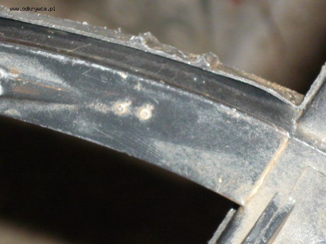

kazioW24 Napisano 24 Grudzień 2013 Autor Napisano 24 Grudzień 2013 Tak to wygląda,i raczej nie jest to norma i innych producentów,ale to wina użytkownika.

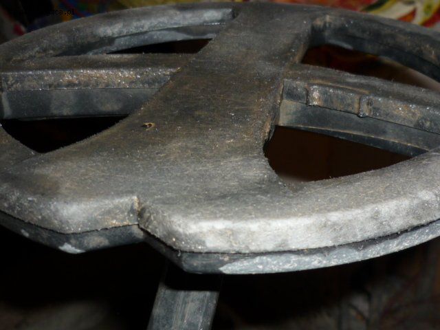

kazioW24 Napisano 24 Grudzień 2013 Autor Napisano 24 Grudzień 2013 tak odstaje na rancie,ale pewnie też u jednego %

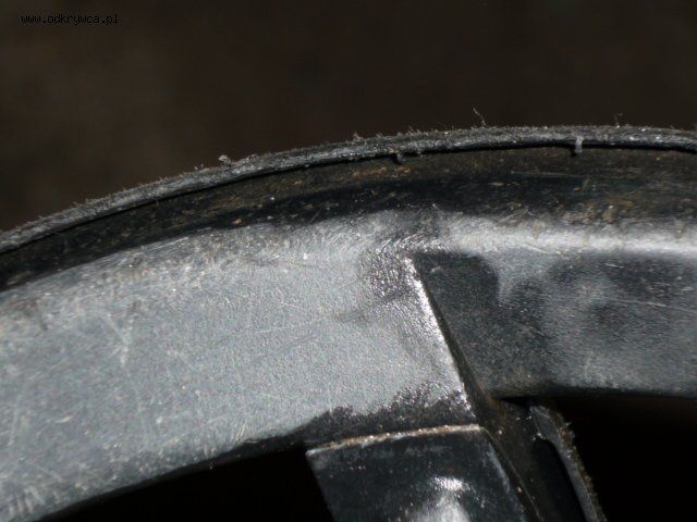

kazioW24 Napisano 24 Grudzień 2013 Autor Napisano 24 Grudzień 2013 to to wspomniany felerny pin,idealne rozwiązanie,ta super sprężynka pierw się zgięła, potem pękła,i załóż to na odstającą osłonę.TAK wiem nie powinienem latać zimą ani latem,tylko jak jest odpowiednia temperatura.Do wykrywacza nie mam zastrzeżeń jest bardzo dobry świetnie się sprawdza,ale nie jest wolny od wad,ja doświadczyłem wszystkich typowych dla niego.

KrisssK Napisano 24 Grudzień 2013 Napisano 24 Grudzień 2013 Moim zdaniem wystarczyłoby zamiast tej plastikowej pseudsprężynki założyć typową stalową sprężynkę spiralną i byłoby po kłopocie.
kazioW24 Napisano 25 Grudzień 2013 Autor Napisano 25 Grudzień 2013 Raczej nie jest to możliwe,to jest odlew,nie ma żadnych zawiasów.Bardziej skłaniał bym się do propozycji z tymi blaszkami,myślę ze nie jest to głupi pomysł,a i pole styku się zwiększa,bo aktualnie to wielkość szpilki.Całość to dziwne rozwiązanie ,nie do końca przemyślane,boją się że ktoś pomyli polaryzacje.W zasadzie wystarczyło by zwiększyć grubość ścianek prowadnic tych bolców na grubsze i po kłopocie ,przestały by pękać i piny zostawały by na swoim miejscu.Zwłaszcza że ceny złota mocno spadły na światowych rynkach,były by dwa razy grubsze i po wszystkim, kłopot z głowy.
KrisssK Napisano 25 Grudzień 2013 Napisano 25 Grudzień 2013 Zgadza się, jest to odlew. Chodziło mi raczej o pomysł na modernizacje tego klipsa coś na zasadzie np. spinacza do prania.
