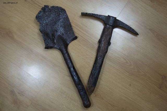

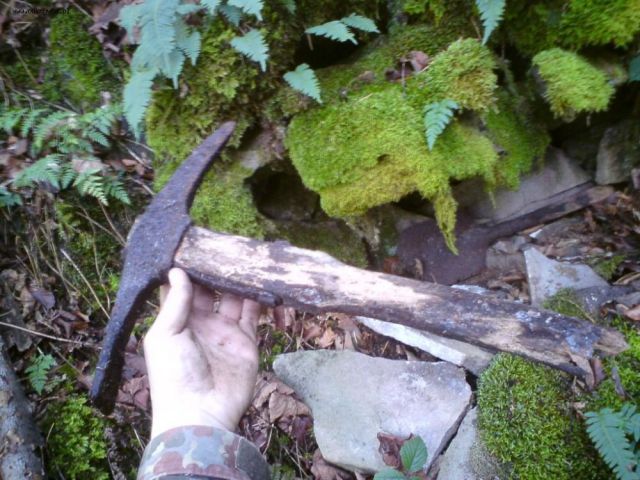

snajper-s1 Napisano 19 Listopad 2013 Autor Napisano 19 Listopad 2013 Witam, jak można uratować takie drewno?Trafił mi się kilof i łopatka piechoty z trzonkami, leżały w jamie pod kamieniem, wyschnięte, kruche, w środku prawie puste..

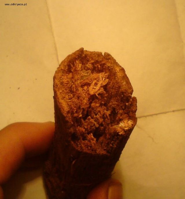

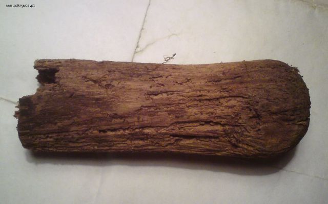

snajper-s1 Napisano 19 Listopad 2013 Autor Napisano 19 Listopad 2013 Tak wygląda odłamany trzonek łopatki i w takiej kondycji jest reszta drewna
snajper-s1 Napisano 19 Listopad 2013 Autor Napisano 19 Listopad 2013 Po konserwacji jakiś kołek i pewnie przykleić do reszty..
