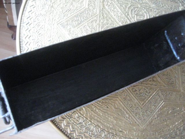

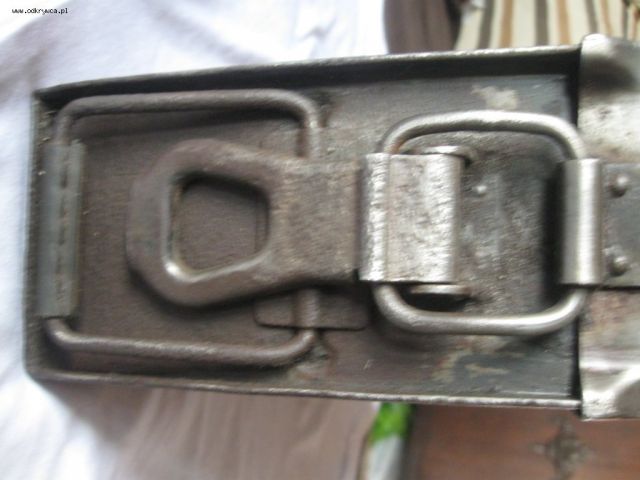

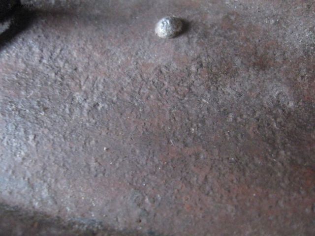

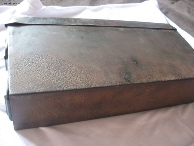

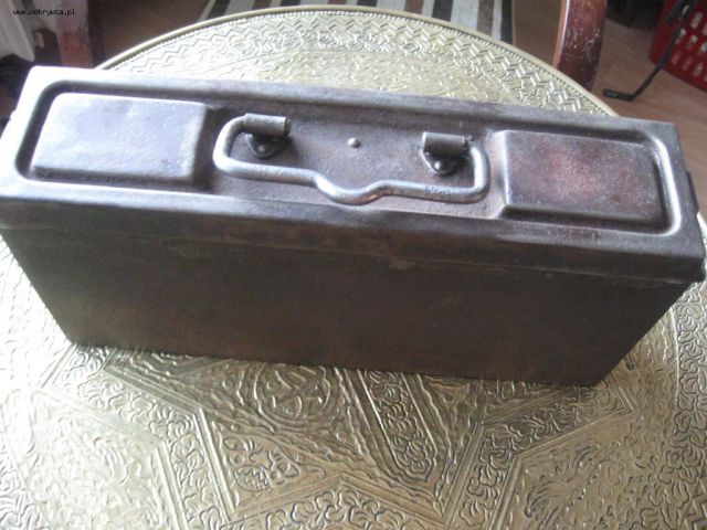

czerwonybaron3 Napisano 24 Październik 2013 Autor Napisano 24 Październik 2013 WitamOstatnio wpadła mi skrzynka od mg i ma trochę rdzy,ale ogólnie stan dobry jest wysmarowana olejem .. Moje pytanie do was , czy przechowywanie takich rzeczy w suchym i ciepłym miejscu (mieszkanie) zatrzymać proces korozji ?

czerwonybaron3 Napisano 25 Październik 2013 Autor Napisano 25 Październik 2013 W środku jest smar wiec jest zabezpieczona i wyczyszczona . Wiec gdy nic nie zrobię to zatrzymam korozje ?

viator01 Napisano 25 Październik 2013 Napisano 25 Październik 2013 Muszę Cię zmartwić. Niewielkie ogniska korozji to nie są, bo skrzynka jest nią pokryta równomiernie i wżery (małe) też są na dużych powierzchniach. Z korozją jest niestety tak, że tlen zawarty w rdzy powoduje korozję głębszych warstw i może tego nie widać, ale ciągle trwa. Przy dotykaniu każdy fant dodatkowo jest pokrywany wilgocią (i do tego z solą - pot). Spróbuj może stosowania nafty lub ropy (moczenia) i czyszczenia twardą szczotką.Ewentualnie fosol (ale nie przez moczenie, tylko naniesienie pędzlem) powinien związać tlen z korozji i ją powstrzymać. Później warto jednak ładnie to oczyścić i porządnie zakonserwować. Jeśli tego nie zrobisz, to za kilka lat będą prawdopodobnie pojawiały się miejscowe dziury. Chyba warto trochę czasu poświęcić, bo skrzynka w niezłym stanie jest.I jeszcze jedno - to, że w środku jest smar nie znaczy, że korozja nie postępuje pod jego warstwą - o przyczynie pisałem wcześniej. To działa tylko w przypadku stali, w której nie ma żadnych ognisk korozji.
