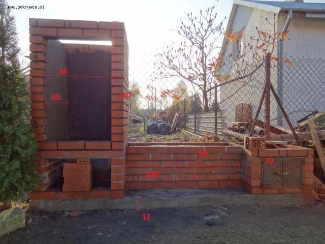

woytas Napisano 22 Październik 2013 Napisano 22 Październik 2013 Generalnie takiego świństwa nie powinno się ładować bo tak jak pisałem może (ale nie musi) pękać potem fundament. Jeśli gruz to wyłącznie betonowy.Rurę kominową masz z jakiegoś systemu?
Kuba115 Napisano 22 Październik 2013 Autor Napisano 22 Październik 2013 Może nie popęka. Na przyszłość będę wiedział :)Przewód dymu wykonany z rury ceramicznej o średnicy 20cm. O takiej: http://www.hoch-systemykominowe.pl/prod/elements/large/rury_ceramiczne_2.jpg
Kuba115 Napisano 22 Październik 2013 Autor Napisano 22 Październik 2013 Woytas prosiłeś o wymiary. Dziś skończyłem kładzenie cegły. W następnej kolejności biorę się za sklepienie nad komorą i paleniskiem.

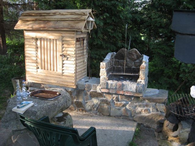

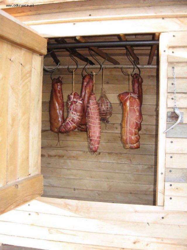

countryb Napisano 22 Październik 2013 Napisano 22 Październik 2013 No jak bez wędzarni? Skleciłem takie coś ,na kanale doprowadzającym dym umieściłem gril
Kuba115 Napisano 22 Październik 2013 Autor Napisano 22 Październik 2013 Sonicsquad kombinuj beczkę i wędź. Taką prowizoryczną w kilka chwil można zmajstrować :) A jak już spróbujesz takiego domowego boczusiu to sklepowy będzie ciężko przełknąć.Countryb fajny pomysł z umieszczeniem grilla na kanale. Podobają mi się te z kamienia.

woytas Napisano 22 Październik 2013 Napisano 22 Październik 2013 Dzięki za wymiary :)Mam plan zamontowania na górze belki z przyczepionymi halogenkami, ledami oświetlającymi stół umiejscowiony nad rurą z paleniska - jak będziesz wykańczał ten element? Jaką masz głębokość całości? Jak zrobisz już na gotowo to napisz ile poszło cegieł, cementu itp - napisz taki kosztorys powykonawczy aby innym było prościej :)

Kuba115 Napisano 23 Październik 2013 Autor Napisano 23 Październik 2013 Woytas jeszcze nie jestem pewny jak będę wykańczał miejsce nad przewodem dymu, ale też planuję zrobić tam stół. Na razie skupiam się na tym co trzeba zrobić, aby wędzarnia była gotowa do wędzenia. Potem będę ją dopieszczał. Głębokość całości sprawdzę jutro, dziś późno do domu wróciłem. Jasne postaram się zrobić kosztorys :)Ciekawy pomysł z suszarką do grzybów. Gdybym był grzybiarzem to pewnie bym coś takiego zrobił.

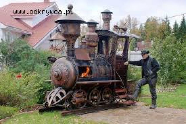

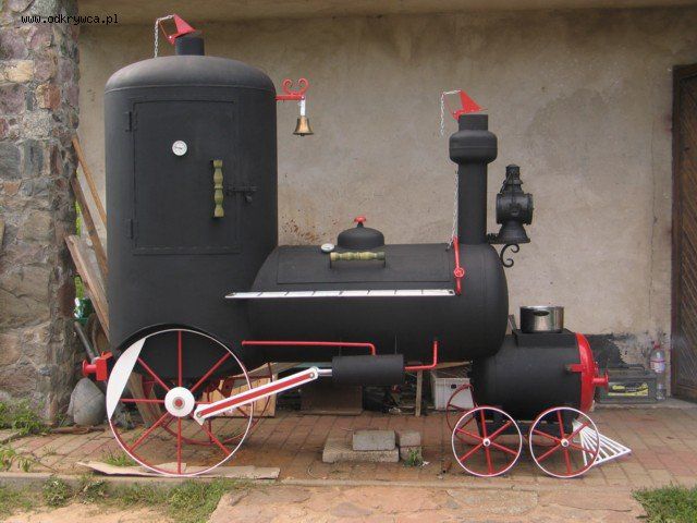

Swiety82 Napisano 2 Listopad 2013 Napisano 2 Listopad 2013 Od dłuższego czasu chodzi mi po głowie wędzarnia lub grill ogrodowy w podobie do parowozu, taka kolej ogrodowa" :) Na zachodzie popularne, u nas mniej. Ma ktoś coś takiego?
Swiety82 Napisano 2 Listopad 2013 Napisano 2 Listopad 2013 Z tym ostatnim to zaszalałeś, fikuśny jakiś ;) Coś w ten deseń
Swiety82 Napisano 2 Listopad 2013 Napisano 2 Listopad 2013 niektóre z tych gotowych są ciekawe, ale zalatuje tym 'produkcyjnym' wykonaniem-czyt. masówką...
Swiety82 Napisano 2 Listopad 2013 Napisano 2 Listopad 2013 Kilka podobnych projektów już znalazłem, ale ciągle nie to...
