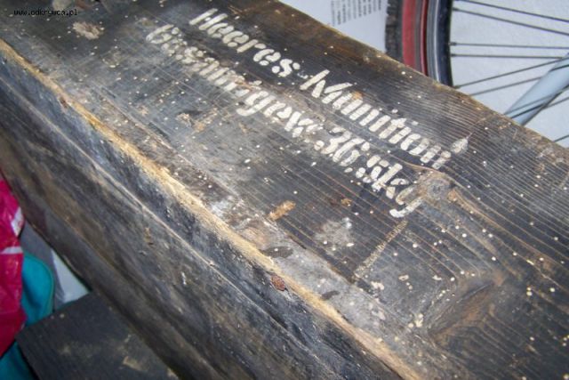

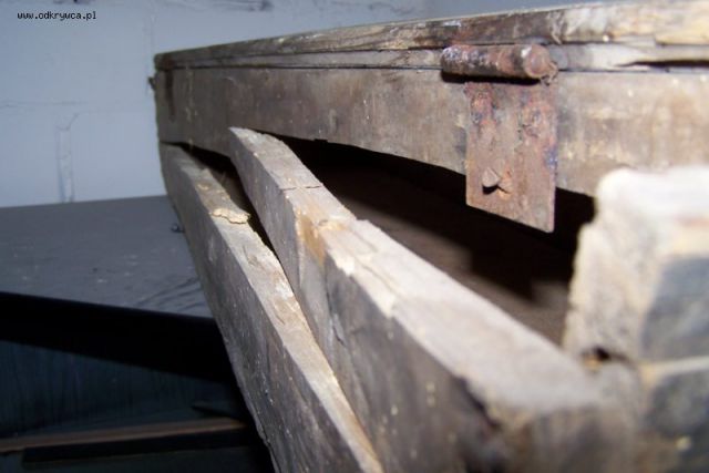

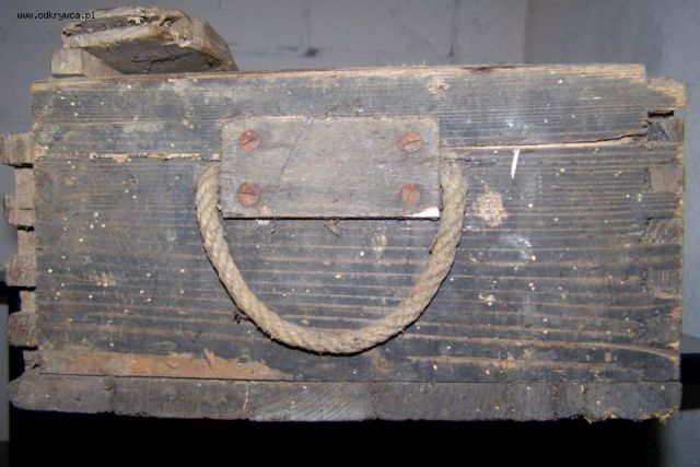

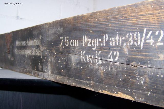

konrad0606 Napisano 23 Wrzesień 2013 Autor Napisano 23 Wrzesień 2013 Witam,przytargałem taką skrzynkę, stan jest tragiczny, ale szkoda mi jej tak zostawić.Potrzebuję pomocy, może ktoś podpowie jak ją uratować?

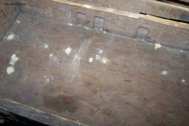

konrad0606 Napisano 23 Wrzesień 2013 Autor Napisano 23 Wrzesień 2013 ...jak wytruć robactwo które żywi się moją skrzynką. Stała kilka dni i widać, że prace w drewnie trwają...
konrad0606 Napisano 23 Wrzesień 2013 Autor Napisano 23 Wrzesień 2013 ...no i może jakiś dobry klej ktoś by polecił, bo trzeba ją co nieco posklejać..
konrad0606 Napisano 23 Wrzesień 2013 Autor Napisano 23 Wrzesień 2013 ...strasznie jest podziurawiona przez korniki, ale może jakoś się uda ją uratować.Może ktoś przerabiał już taką sytuację, i podzieli się cennymi uwagami.Z góry dzięki za pomocPozdrawiam Konrad
viator01 Napisano 23 Wrzesień 2013 Napisano 23 Wrzesień 2013 Na robaczki możesz wypróbować środka Hylotox firmy Altax. Mają takie o pojemności 450 ml.Kolega zajmujący się meblami podrzucił mi taką stronę z poradami - jest tam też przepis jak samemu zrobić mieszankę http://www.porady.co.pl/szkodniki_mebli.html
remington Napisano 23 Wrzesień 2013 Napisano 23 Wrzesień 2013 Trochę robiłem takich skrzynek. Kup Hylotox, i strzykawkę z igłą. Naszprycuj gęsto we wszystkie otwory, owiń folią lub wsadź do wora, zawiń szczelnie i pozostaw na 2 tygodnie. do klejenia starczy zwykły wikol, grunt to mieć lub porobić odpowiednie ściski, które równo i właściwie docisną klejone elementy. Na rdzę mini szczotki typu dremel, skrobaki, i obowiązkowo stabilizacja taniną. Brud z drewna zmyjesz terpentyną czy benzyną ekstrakcyjną, na to do zakonserwowania starczy pasta woskowa.
bjar_1 Napisano 23 Wrzesień 2013 Napisano 23 Wrzesień 2013 Zrób jak piszą koledzy. Skrzynka jest na spokojnie do uratowania i chyba nie widziałeś jeszcze skrzynek w tragicznym stanie ;)
patton12 Napisano 23 Wrzesień 2013 Napisano 23 Wrzesień 2013 Kolega może kupić Vigonez na robactwo. Taka mała 10 ml buteleczka na 2 litry wody(można na litr jeśli dużo robactwa) spokojnie wystarczy. Nanieść pędzlem, w dziury wstrzyknąć strzykawką i jest spokój. Potem pociągnąć dwie warstwy pokostu lnianego po drewnie, a elementy metalowe wyczyścić w kwasie szczawiowym. No i na koniec poskręcać i cieszyć się ze znakomitego fanta.
bjar_1 Napisano 23 Wrzesień 2013 Napisano 23 Wrzesień 2013 Na metalowe elementy wystarczy stalowa szczotka druciana i coś tłustego.
