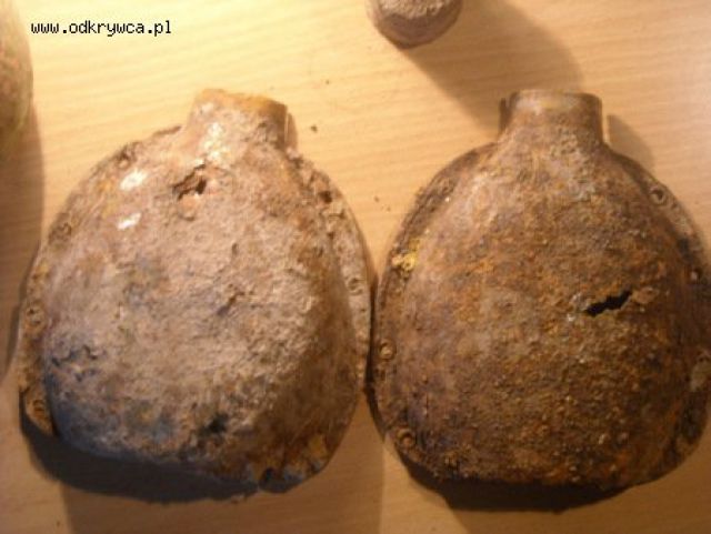

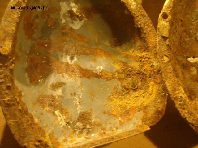

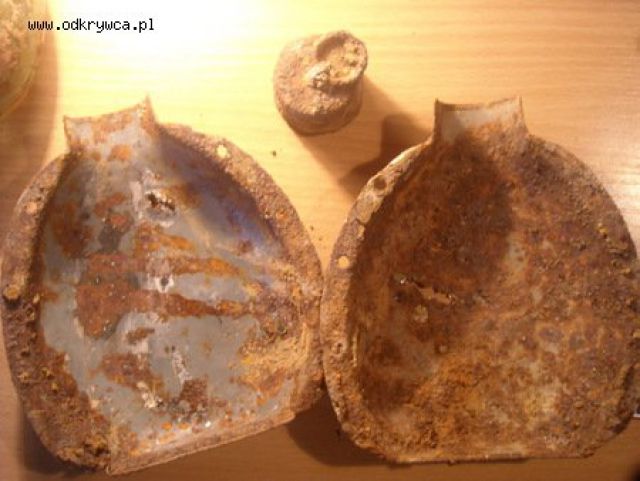

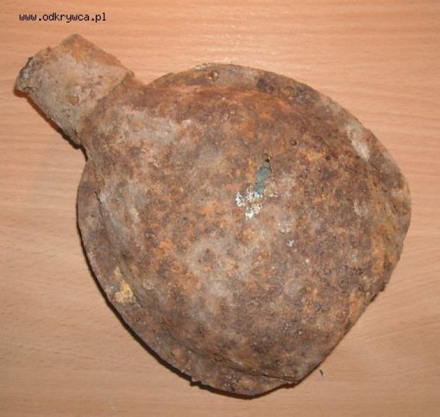

PatrX30 Napisano 15 Wrzesień 2013 Autor Napisano 15 Wrzesień 2013 Czyścił ktoś okładki M1868 kwasem szczawiowym? Na moich widać sporo farby na wewnętrznej stronie zaś zewnętrzna pokryta jest warstwą rdzy. Chciałbym je wrzucić do kwasu szczawiowego ale są cynkowane i nie wiem jak zareaguje kwas.
PatrX30 Napisano 17 Wrzesień 2013 Autor Napisano 17 Wrzesień 2013 Czym ją wyczyścić żeby pozostało jak najwięcej oryginalnej farby?
