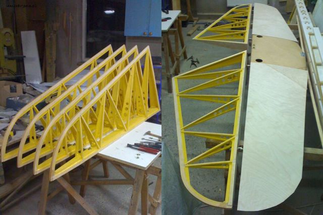

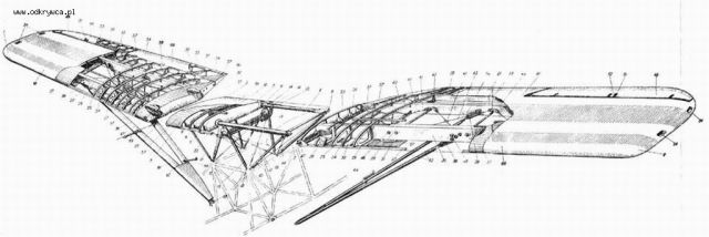

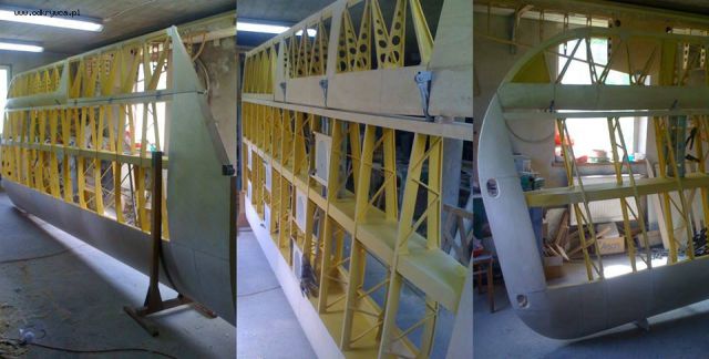

Woodhaven Napisano 9 Październik 2013 Autor Napisano 9 Październik 2013 A tak wygląda uskrzydlenie" wg Opisu płatowca R.W.D. 8 , M.S.Wojsk. 1935 Cytuj

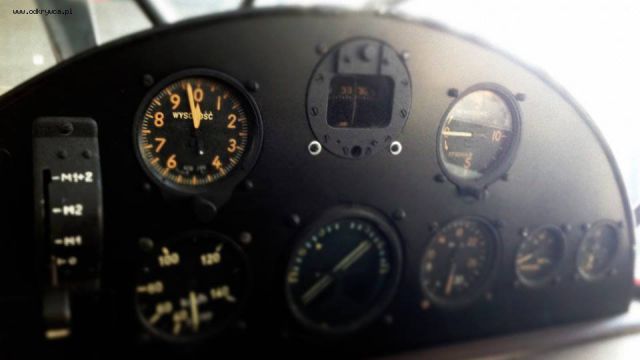

lars71 Napisano 10 Grudzień 2013 Napisano 10 Grudzień 2013 Fotografia kokpitu ktora zamiescil Woodhaven powyzej nie pochodzi z budowanej repliki RWD-8, jest to kokpit RWD-13 ze zbiorow muzeum w Krakowie. Prosze nie wprowadzac czytelnikow w blad. Panowie z fundacji Fligry nie sa pewnie tak daleko z postepem prac ale trzymam kciuki za powodzenie projektu. W zalaczeniu foto kokpitu RWD-13 z innej perspektywy. Pozdrawiam Cytuj

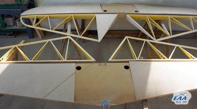

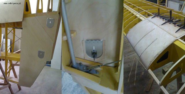

Woodhaven Napisano 20 Grudzień 2013 Autor Napisano 20 Grudzień 2013 W sprawie odwiedzin proszę kontaktować się bezpośrednio z Fundacją FligryUsterzenie poziome - pokrycie sklejką. Cytuj
Woodhaven Napisano 28 Grudzień 2013 Autor Napisano 28 Grudzień 2013 Usterzenie poziome - po prawej do wersji RWD-8R (Muzeum Lotnictwa Polskiego). Cytuj

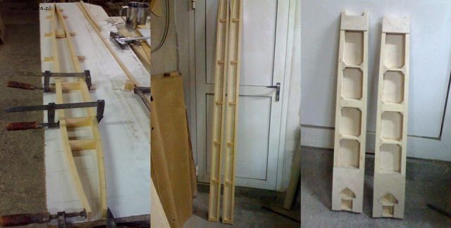

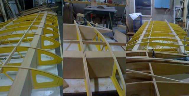

Woodhaven Napisano 19 Styczeń 2014 Autor Napisano 19 Styczeń 2014 Kolejne detale Od lewej dźwigar steru kierunku podczas robienia przyrządu do klejenia, w środku 2 dźwigary klapy, a na zdjęciu z prawej 2 dźwigary statecznika pionowego Cytuj

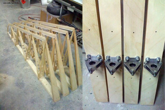

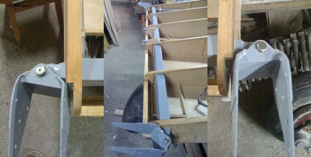

Woodhaven Napisano 1 Marzec 2014 Autor Napisano 1 Marzec 2014 Dopasowanie okuć tylnych skrzydeł do baldachimu w egzemplarzu MLP. Cytuj

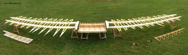

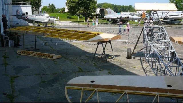

Woodhaven Napisano 7 Lipiec 2014 Autor Napisano 7 Lipiec 2014 Z pomocą wolontariuszy Fundacji udało się dostarczyć do MLP w Krakowie w ubiegły piątek (27.06), czyli na dzień przed pokazami lotniczymi, elementy repliki RWD-8. Jeszcze w czwartek wykonawca skrzydeł usiłował skończyć lewe skrzydło.Elementy drewniane: skrzydła, lotki, klapa, baldachim i usterzenie poziome należą do MLP, nasza jest kratownica. Nie udało się niestety przymocować skrzydeł do baldachimu, zabrakło czasu. Na razie brak jest usterzenia pionowego, ale niebawem zostanie dostarczone przez nas do MLP w Krakowie.fot. wojwoz " Cytuj

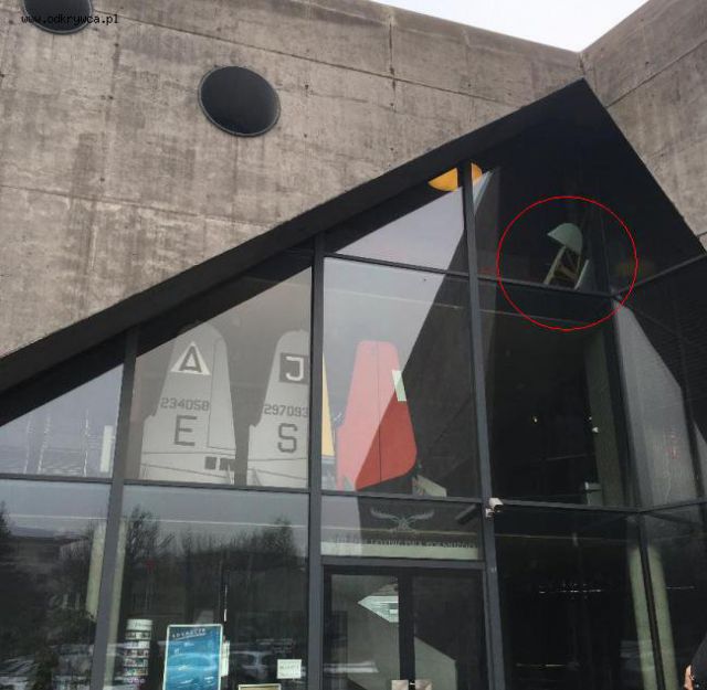

Spirit of Warsaw Napisano 5 Kwiecień 2017 Napisano 5 Kwiecień 2017 Ach te dutki, dutki...Źródło: Gapa nr 17 Luty 2016 Cytuj

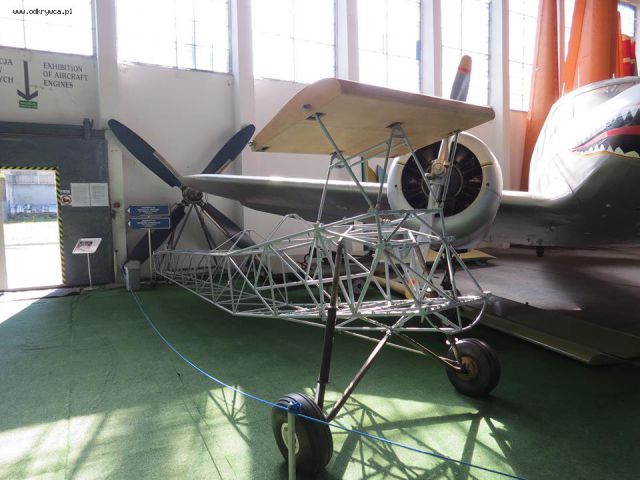

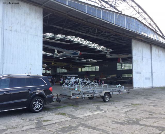

Hornet Napisano 19 Maj 2017 Napisano 19 Maj 2017 A coś bliżej....czemu ma służyć ta wymiana??? ponoć te kratownice różnią się....ponoć jedna RWD-8 ma latać..a druga ma być w MLP w Krakowie... Cytuj
