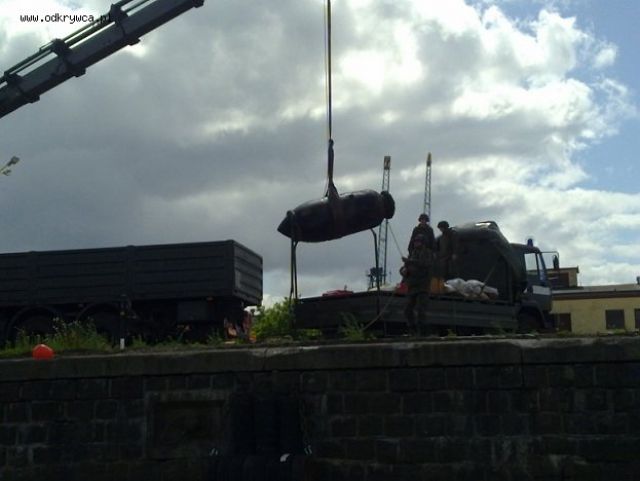

brombi Napisano 30 Czerwiec 2013 Autor Napisano 30 Czerwiec 2013 niemiecka sc1000 Herman ....na czesc Goeringa
brombi Napisano 30 Czerwiec 2013 Autor Napisano 30 Czerwiec 2013 Kol.Rodan jesli nie widzisz przeciwskazan do holowania jej na zatoke to moze powiesz jaka prognoza byla dzis na zalewie....
brombi Napisano 30 Czerwiec 2013 Autor Napisano 30 Czerwiec 2013 ....zapomnialem pewnie nalezysz do tej grupy ludzi co uwazaja ze szczecin lezy nad morzem ;)..

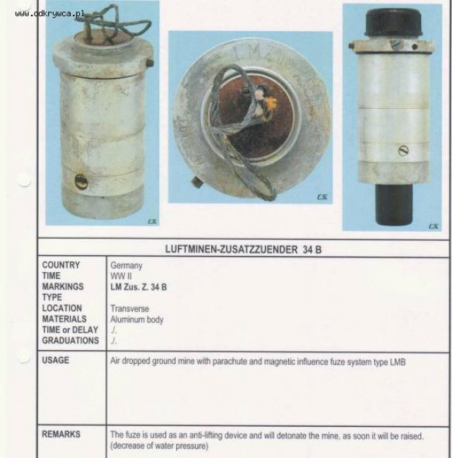

Voucur Napisano 8 Lipiec 2013 Napisano 8 Lipiec 2013 Jak będziesz w domu to sprawdź w swoich źródłach. Pawlas wprawdzie w Lexiconie na temat SC 1000 nie podaje innych typów zapalników, ale też w tym opracowaniu chodzi o standardowe użycie zgodnie z przeznaczeniem. Z drugiej strony przejrzałem na szybko instrukcje z zapalnikami, jest np. takie coś jak LM Zus.Z 34B, tyle że diametralnie różni się wyglądem od wszystkich El.AZ (nie sposób tych zapalników pomylić), a po drugie to nie wolno korpusów bomb z takim urządzeniem podnosić z dna - zapalnik uruchamia się na skutek malejącego ciśnienia. Znalazłem jeszcze kilka zapalników z dużym opóźnieniem (zegarowych) i jeden elektrochemiczny, ale wg katalogu są one dedykowane do bomb o mniejszych wagomiarach.Zresztą dyskusja faktycznie jest czysto akademicka, bo na tym filmiku przez ułamek sekundy widać, że w gnieździe nie ma zapalnika (przynajmniej w jednym, w ogóle film kręcił chyba ktoś z epilepsją i najważniejszych szczegółów nie widać).
brombi Napisano 8 Lipiec 2013 Autor Napisano 8 Lipiec 2013 ...no i sie zaczelo...te Macierewicz zastanowiles co robila niemiecka bomba w niemieckim Szczecinie w poblizu mostu? a co do epilepsji operatora to filmik jest z kamerki na helmie...
Voucur Napisano 8 Lipiec 2013 Napisano 8 Lipiec 2013 Tekstu o Macierewiczu przyznam się że nie rozumiem (zasadniczo kierowany jest chyba do Speediego) - co robiła bomba? Leżała, ale leżeć mogła tak jak Speedy zasugerował jako mina-pułapka, albo też jako zwykła niewykorzystana zguba, czego film praktycznie nie wyjaśnia, bo nie ma zbliżeń na gniazda zapalników. Ciekawym tylko, czy jak ją podnosiliście, to byliście świadomi tego, jak owe gniazda wyglądają, czy też nie - nie ma w moich dywagacjach żadnej zgryźliwości, po prostu jestem ciekaw, jakie nurek ma procedury do wykonania.PS. Filmik jest jaki jest, dobrze że w ogóle akcję sfilmowano w jakikolwiek sposób, bo była ciekawa, a z epilepsją to był żart. Szkoda że nie ma zbliżenia, ale trudno też wszystkiego wymagać.
brombi Napisano 8 Lipiec 2013 Autor Napisano 8 Lipiec 2013 Leżała gniazdami zapalników do dołu a turlanie jej po dnie raczej nie wchodziło w rachubę,zadaniem nurków była identyfikacja obiektu, opracowanie metody wydobycia i samo wydobycie.Być może była to zwykła zguba lub mina-pułapka"zastosowano takie środki ostrożności jakie zastosowano i bardzo dobrze (zawsze jest to forma treningu dla służb w przypadku ealnego"zagrożenia)są pewne procedury których musimy przestrzegać i nie ma co dywagować wybuchnie nie wybuchnie.

brombi Napisano 8 Lipiec 2013 Autor Napisano 8 Lipiec 2013 ...pod wodą nie było widać tego wyraźnie"... :) zwłaszcza że była lekko wbita w dno ...pupą"
Voucur Napisano 8 Lipiec 2013 Napisano 8 Lipiec 2013 Nie widać jednakże drugiego gniazda (zakładam, że było puste lub również z zaślepką transportową), ale gdyby umieszczony był tam zapalnik typu załączonego na obrazku, to z całym szacunkiem, ale mimo procedur" mogłoby tam Was pozabijać w czasie wydobywania bomby (przy tej ilości amatolu lub trialenu skutki wybuchu byłyby znaczne).Niestety nie znalazłem żadnego stricte chemicznego zapalnika uderzeniowego czy czasowego dedykowanego dla bomb i tzw. min lotniczych produkcji niemieckiej, istniało kilka zapalników (jak El.AZ 50B) wrażliwych na przemieszczanie bomby, wstrząsy i próby wyjęcia z gniazda, ale to praktycznie same zapalniki elektryczne, które po określonym upływie czasu, liczącym zwykle kilka(naście) dni ulegały samoczynnemu rozładowaniu kondensatora. Była jeszcze cała gama zapalników zegarowych z dodawanym urządzeniem Zus.Z 40, mającym uniemożliwić rozbrojenie bomby z zapalnika czasowego, ale to raczej nie dla SC 1000, choć tu pewności nie mam. Jak ktoś ma lepsze dane, to niech się wypowie, ale bez słyszałem" czy wydaje mi się", jedynie konkretne informacje poparte źródłami.
