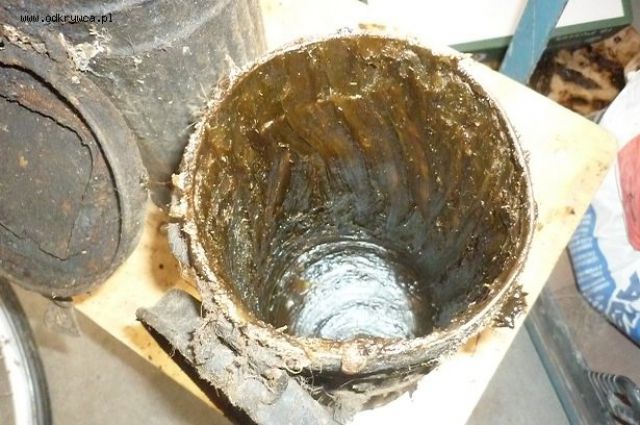

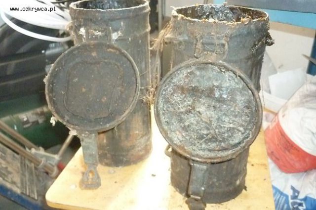

ktos451 Napisano 14 Kwiecień 2013 Autor Napisano 14 Kwiecień 2013 Witam, zdobyłem ostatnio dwie takie oto puszki, niestety obie zawalone smarem. Smar wybrałem mniej więcej łopatką, później wybierałem łapą (odłożyłem go, może kiedyś się przyda :)Ale zostało sporo resztek, wydaje mi się, że na takie coś powinna pomóc ropa - i tu pojawia się pierwsze pytanie, czy nada się olej napędowy z orlenu. I ewentualnie jak owy olej się nada to moczyć puchy w misce z olejem, czy raczej przemywać i machać nylonową szczotką.To by było na razie tyle, pewnie jeszcze jakieś pytania pojawią się w trakcie. Proszę o pomoc i jako, że jeszcze nigdy mi jej nie odmówiliście z góry dziękuję za odpowiedzi. Pozdrawiam Kamil
Cyrograf15 Napisano 14 Kwiecień 2013 Napisano 14 Kwiecień 2013 Całość mocz w ropie przez kilka dni i wycieraj szmatą, tak do skutku. Na koniec umyj benzyną, ropa jest tłusta.Wojtek
remington Napisano 14 Kwiecień 2013 Napisano 14 Kwiecień 2013 Przy obecnych zrównanych cenach paliw lepiej zastosować benzynę. Znacznie szybciej rozpuści smar.

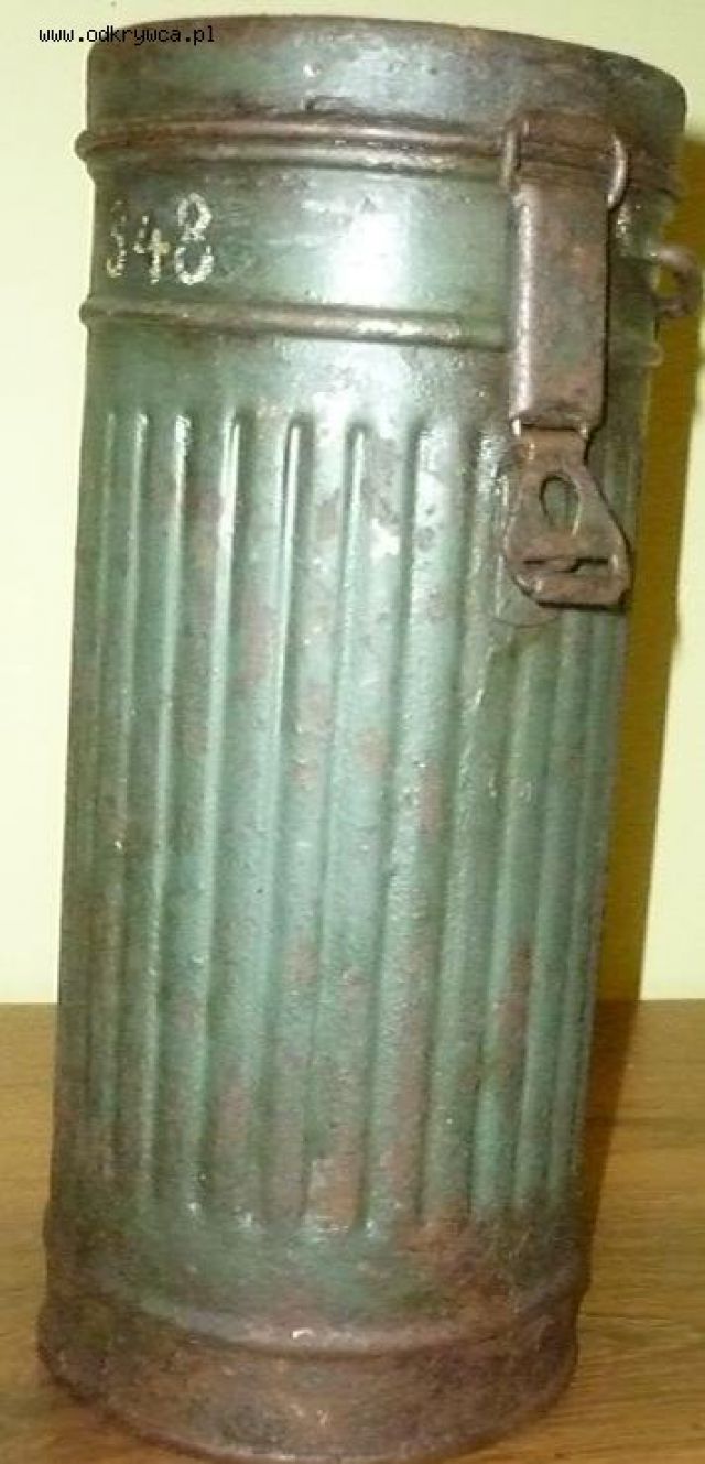

kloki Napisano 17 Kwiecień 2013 Napisano 17 Kwiecień 2013 Zobacz tutaj:http://www.odkrywca.pl/pokaz_watek.php?id=689786#1280299Mój efekt moczenia smaru w ropie :)

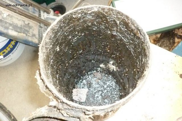

ktos451 Napisano 17 Kwiecień 2013 Autor Napisano 17 Kwiecień 2013 jeszcze się moczą, ale myślałem, że strychówki lepiej wyjdą :(
ktos451 Napisano 17 Kwiecień 2013 Autor Napisano 17 Kwiecień 2013 Ale w sumie nie maco narzekać :) zawsze mogło być gorzej, albo mogło w ogóle ich nie być.To ta puszka z lewej (bez paska), puszka była do ok. 1/4 napakowana smarem.Druga była bardziej zasyfiała i jeszcze się moczy.Czy dalej mogę spróbować czyścić ją fosolem? I czy zamknięty fosol z 1977 roku jeszcze ma swoje właściwości :D (znalazłem taki u dziadka w garażu)
Cyrograf15 Napisano 17 Kwiecień 2013 Napisano 17 Kwiecień 2013 Fosol to mieszanina kwasów, powinien normalnie działać, pomimo że zabytkowy.Wojtek
