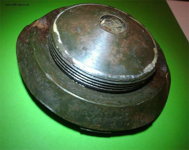

OpryskStonki Napisano 21 Marzec 2013 Autor Napisano 21 Marzec 2013 Ktoś podpowie co to takiego?Średnica podstawy: 55mmŚrednica gwintu: 35mmŚrednica otworu: 8mm
OpryskStonki Napisano 21 Marzec 2013 Autor Napisano 21 Marzec 2013 Proszę moderatora o usunięcie tematu jeżeli łamie regulamin.

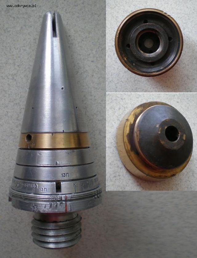

Landszaft Napisano 23 Marzec 2013 Napisano 23 Marzec 2013 Siwy-x nastawa czasowa to nie nastawa gdzie czas to kilka sekund czy kilkadziesiąt. nastawa czasowa w pocisku burzącym to nastawa od kilkudziesięciu milisekund do mniej niż sekundy. Chodziło to aby pocisk wybuchł wewnątrz budynku, bunkra czy wewnątrz pojazdu a nie w chwili zderzenia się z murem , betonem czy pancerzem , a zarazem aby nie przeleciał przez budynek czy pojazd i wybuchł znowu na zewnątrz. Z uwagi że były różne rodzaje pocisków i ich zastosowania , dlatego było multum zapalników , czasami zapalnik był stosowany do jednego rodzaju pocisku m, a czasami do wielu rodzajów pocisków i różnych kalibrów. Efekty tego są też widoczne w budowie zapałów , od prostych zapałów do tak skomplikowanych w budowie jak szwajcarski zegarek z trybkami zegarmistrzowskimi, czasami aż jestem zaskoczony ich działaniem mimo tak gigantycznych przeciążeń działających na tak delikatne mechanizmy.

OpryskStonki Napisano 22 Marzec 2013 Autor Napisano 22 Marzec 2013 Najbardziej zastanawia mnie fakt jakim cudem znalazłem coś takiego w miejscu, które według zapisów historycznych ani podczas pierwszej ani drugiej wojny nigdy nie brało udziału w działaniach wojennych. W tym samym miejscu znalazłem kilka kulek od szrapnela - dlatego właśnie z tym rodzajem pocisku skojarzyłem ten element. Znalazłem również łuski od mauzera i ppsz. Musiała się tam odbywać wymiana ognia. Zastanawia mnie zatem dlaczego źródła opisujące obiekt za każdym razem dają wzmiankę o tym, ze nie brał udziału w działaniach wojennych.

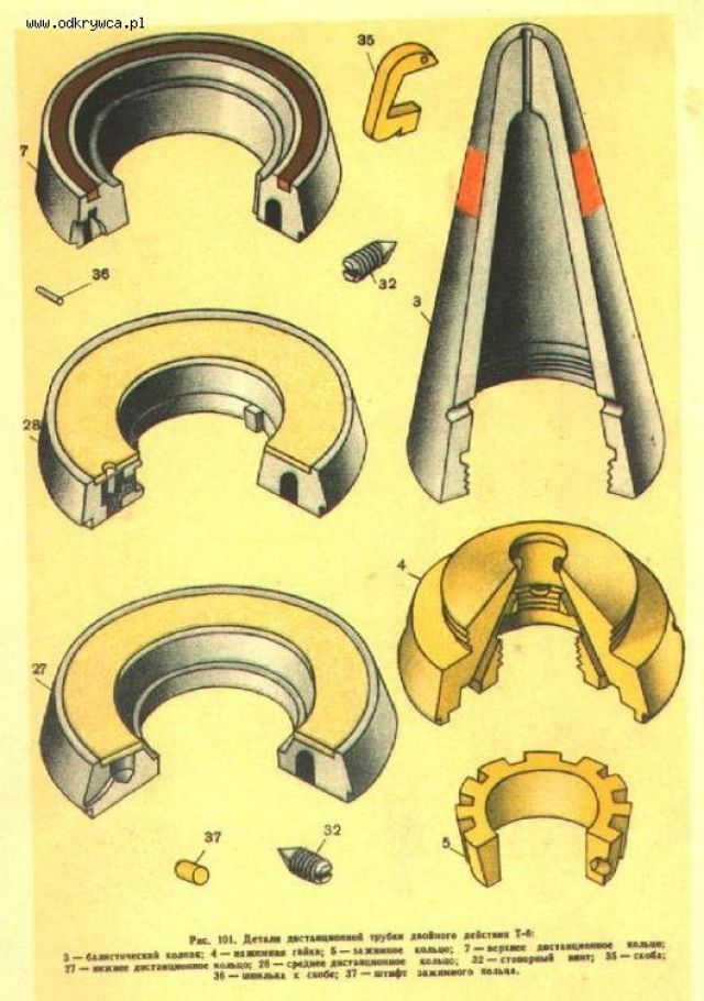

Ave Danzig Napisano 22 Marzec 2013 Napisano 22 Marzec 2013 Co do tamtego zapału, zwróćcie uwagę na szerokość gwintu, jak dla mnie to nawet nie jest T-5, tylko coś pod szrapnel, stąd może wykorzystanie tego spornego elementu.Teoria Landszafta nie ma sensu, wychodzi na to że zapalniki były transportowane w 2 częściach a potem skręcane... tylko po co jeśli całość była zabezpieczona jednym dużym czepcem ochronnym ? Po co oddzielnie zabezpieczać pusty aluminiowy stożek i pozostałą część grubościenną stalową nakrętką ?
OpryskStonki Napisano 22 Marzec 2013 Autor Napisano 22 Marzec 2013 Rzeczywiście - element jest złudnie podobny ale ta fazka/pozioma powierzchnia na samej górze wkoło otworu w przypadku mojego przedmiotu ma szerokość 1mm - na zdjęciach Landszafta ten podobny element wydaje się miec szerszą ów powierzchnie.
Ave Danzig Napisano 22 Marzec 2013 Napisano 22 Marzec 2013 Akurat nie o to mi chodzi... Twój element ma kształt taki sam jak na rysunku, także z tym już wszystko jasne.
OpryskStonki Napisano 8 Kwiecień 2013 Autor Napisano 8 Kwiecień 2013 Panowie kto podpowie od jakiego dokładnie szrapnela może pochodzić ten element zapalnika? Kiedy i która armia używała takich?Sygnatura: K w kwadracie
Voucur Napisano 23 Marzec 2013 Napisano 23 Marzec 2013 Landszaft, a możesz mi zdradzić tę tajemnicę, w jakiej to amunicji burzącej stosowano zapalniki serii T (T-4, T-5, T-6, T-7). Bo jakoś w żadnej instrukcji się z takim przypadkiem nie spotkałem, tego typu zapalniki stosowano jedynie do amunicji zapalającej, oświetlającej, agitacyjnej oraz odłamkowej w przypadku armat przeciwlotniczych.Poza tym mieszasz dwa pojęcia, działanie uderzeniowego zapalnika w funkcji ze zwłoką z działaniem zapalnika czasowego. Jednak działanie ze zwłoką (od kilku do kilkudziesięciu milisekund) nie ma nic wspólnego z nastawą czasową na pierścieniu nastawczym tego zapalnika.

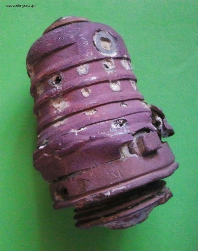

Landszaft Napisano 22 Marzec 2013 Napisano 22 Marzec 2013 posiadasz jeden z wielu elementów radzieckiego zapalnika II wojennego.
Siwy_x Napisano 23 Marzec 2013 Napisano 23 Marzec 2013 Siwy-x nastawa czasowa to nie nastawa gdzie czas to kilka sekund czy kilkadziesiąt."nie??? A to coś ciekawego, możesz to sprecyzować na przykładzie np omawianego zapalnika z rodziny T.. albo na jakimś carskim zapalniku nie wiadomo dlaczego nazwanym 30sekundowym albo 45sekundowym???
egon10 Napisano 8 Kwiecień 2013 Napisano 8 Kwiecień 2013 Byc moze polski 75 mm pocisk szrapnel wz.1897
OpryskStonki Napisano 22 Marzec 2013 Autor Napisano 22 Marzec 2013 Dziękuję za wyczerpującą odpowiedź. Mam jeszcze pytanie - do czego służyła ta skala?
Siwy_x Napisano 23 Marzec 2013 Napisano 23 Marzec 2013 a jeżeli ze zwłoką to z jakim czasem od upadku do zadziałania "Landszaft chyba trochę zakręciłeś... jeśli już w ogóle nastawa była czasowa to tylko i wyłącznie po to żeby zapalnik palnął w powietrzu, była ustawa na kartacz i było ustawienie na działanie uderzeniowe, poza tym działanie uderzeniowe było możliwe zawsze, tzn gdy coś awaliło" w nastawie na kartacz czy też pocisk uderzył w (zazwyczaj)ziemie zanim upłynął czas ustawiony na skali...pozdrawiam
Landszaft Napisano 22 Marzec 2013 Napisano 22 Marzec 2013 na zapalniku za pomocą klucza do zapalników ustawiałeś czy zapalnik ma działać natychmiastowo bez zwłoki czy zapalnik miał zadziałać ze zwłoką , a jeżeli ze zwłoką to z jakim czasem od upadku do zadziałania , dlatego są trzy pierścienie z ścieżkami prochowymi" oraz 2 detonatory . jeden do działania natychmiastowego , a w razie jego wyłączenia detonator z ścieżki prochowej . Aby wiedzieć jaki masz czas zadziałania potrzebna była skala do której ustawiało się pierścienie obrotowe na zapalniku wg danych jakie miał artylerzysta.

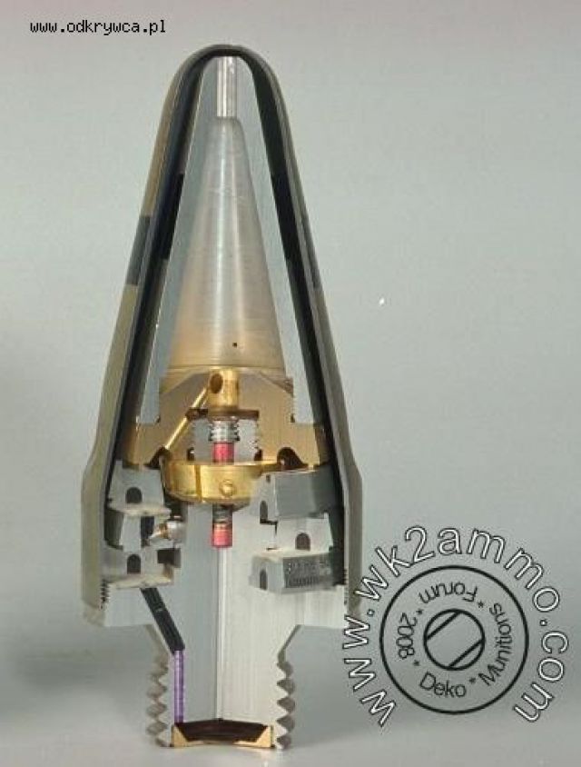

didi Napisano 22 Marzec 2013 Napisano 22 Marzec 2013 Landszaft a mógłbyś pokazać zaznaczony element z innej perespektywy? Co to w ogóle jest? Bo chyba nie ten aluminiowy stożek który jest już na innych zdjęciach?
