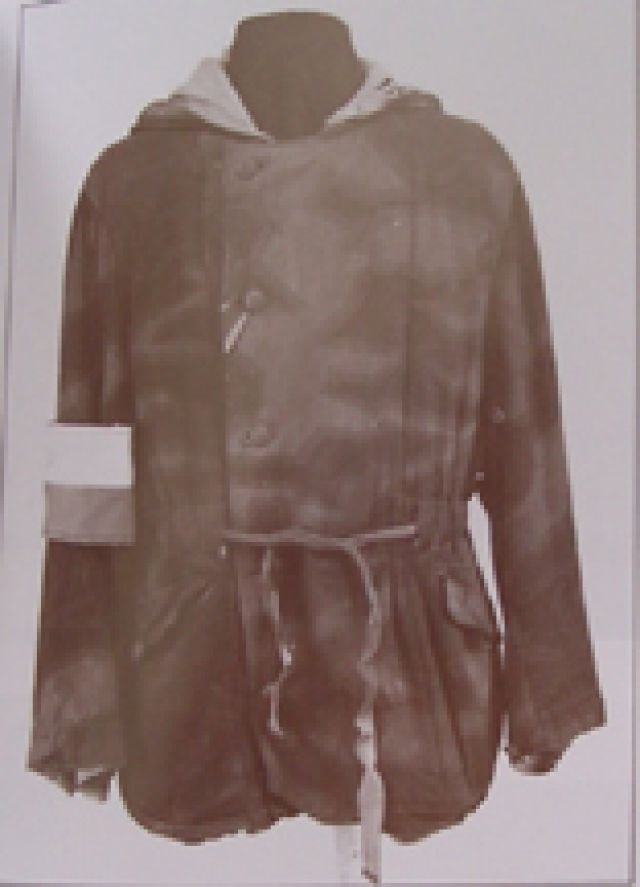

Rumburak Napisano 19 Marzec 2004 Autor Napisano 19 Marzec 2004 Mam pytania do znawców tematu:1. Czy jest jakaś grupa rekonstrukcyjna powstańców warszawskich?2. Jakie atrakcje przygotowano na 1 sierpnia 2004, oprócz oczywiście otwarcia Muzeum Powstania i składania kwiatów tu i ówdzie?3. Jak wyglądały panterki powstańcze, jaki wzór kamuflażu nosili powstańcy w 1944? Chodzi mi o panterki zdobyte np. na Stawkach. Gdzie znaleźć wzory tego właśnie kamuflażu, czy są kolorowe zdjęcia powstańców, czy jakaś firma w Polsce produkuje takie - niedrogie - panterki?

pomsee Napisano 19 Marzec 2004 Napisano 19 Marzec 2004 To panterka" kpr. pdch. Nałęcza" ze Zgrupowania Róg". Obecnie jest wystawiana w muzeum WP w W-wie.
