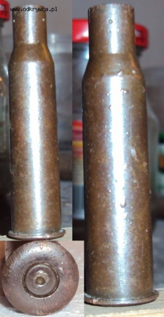

dv6000 Napisano 7 Styczeń 2013 Autor Napisano 7 Styczeń 2013 Tak mosiek wyszedł. Sporo ma bombli, ale cóż. Nie mam bicia T jeszcze a u nas dosyć rzadkość. Chyba zaleje środek łuski perhydrolem na noc i rano założę na wkrętarkę watę na patyczku i spróbuję coś podziałać. Tak teraz myślę po cholerę wlewać ocet do środka skoro w środku też jest patyna, a nam przecież chodzi o to by łuskę zakonserwować.
remington Napisano 7 Styczeń 2013 Napisano 7 Styczeń 2013 Panowie, trochę wyobraźni, jak weźmiecie patyk/drut średnicy 2mm i nawiniecie kokon waty stalowej średnicy 7 mm, to wyczyścicie wszystkie zakamarki w łusce. Jak komuś się chce, to może przystosowac do tego szczoteczki dremelowskie, ale z tym trochę zabawy.
dv6000 Napisano 7 Styczeń 2013 Autor Napisano 7 Styczeń 2013 Zabawy trochę i patynę się zniszczy, tylko fakt jest taki że to środek łuski i nikt tam nie będzie zaglądał, tym bardziej że mam zamiar nasypać piasku kwarcowego i włożyć pocisk. Nam chodzi o to by łuska od środka nie była konsumowana"

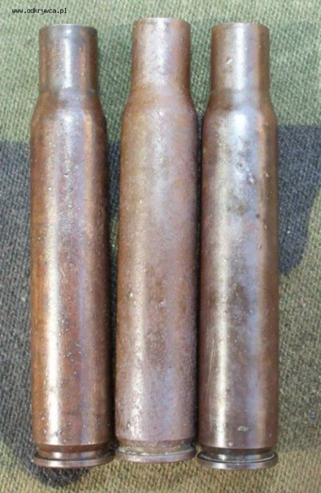

Mruk Napisano 16 Sierpień 2013 Napisano 16 Sierpień 2013 jak kiedyś na próbę wrzuciłem łuski do mieszaniny ropy,oleju, benzyny, nawet o nich zapomniałem na parę miesięcy i kiedy je wyjąłem został na nich taki glut" tzn zmiękczony brud który wystarczyło zetrzeć szmatką, i przemyć wodą z mydłem, co by usunąć większą ilość tego smaru", łuski wychodzą całkiem spoko są oczyszczone prawie do czysta lecz widać na nich ślady delikatnej patyny, jutro postaram się zarzucić zdjęciePozdrawiam
Mruk Napisano 17 Sierpień 2013 Napisano 17 Sierpień 2013 zgodnie z obietnicą, tak wygląda po moczeniu w tej mieszance o której wspomniałem i przetarciu szmatką, zostaje trochę patyny więc nie świecą się jak psu jajca jak się to zrobi na szlifierceDo Szanownych Panów Policjantów obserwujących forum chcących się wykazać na poczciwym człowieku, który zbiera w myśl ogółu społeczeństwa złom, zaznaczam przedmiot jest łuską pozbawioną jakichkolwiek cech bojowych, więc nie uda mi się niestety zrobić zamachu na wodza narodu.Ale jeśli chcecie wpaść na herbę to zapraszam od 9, nie mam zwyczaju otwierać komuś drzwi o 6 rano. I takie moje życzenie, weźcie się za porządną robotę, a nie jesteście z bandytami w komitywie.Pozdrawiam
patton12 Napisano 17 Sierpień 2013 Napisano 17 Sierpień 2013 Bardzo dobre, lecz długotrwałe jest moczenie w nafcie. Tylko potem nie wolno trzeć łuski żadną szmatką, tylko zalać gorącym woskiem, zaczekać aż stęgnie i odłubać. Sam osobiście jestem dopiero w trakcie eksperymentowania z naftą, ale mój znajomy tak robi regularnie i pokazywał mi efekty, które były co najmniej bardzo dobre.
patton12 Napisano 17 Sierpień 2013 Napisano 17 Sierpień 2013 Bo gdy usuwa się naftę np. ścierką, to ulegają zniszczeniu bicia wokół spłonki.
Furman27 Napisano 17 Sierpień 2013 Napisano 17 Sierpień 2013 a co nafta jest żrąca, czy żeby brud nie wchodził w bicia bo nie rozumiem? ja osobiście moczyłem w nafcie, w ropie i innych pochodnych obmywałem w mydle, wycierałem i było cacy, spróbuję tego specjału kolegi Mruka, ale podejrzewam, że mieszanina będzie dawać takie same efekty jak pojedyńczo by to się zastosowało
