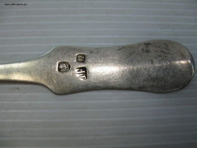

punca na srebrze
jfkl
7 odpowiedzi na to pytanie
Dziekuje za probe pomocy ale: co oznacza cyfra 12 jest dosc oczywiste, inicjaly to najprawdopodobniej wykonawca/zlotnik a trzeci znak? Myslalem ze to znak miejski...Nie rozumiem co wskazuje na Krolestwo Polskie ?
