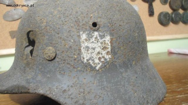

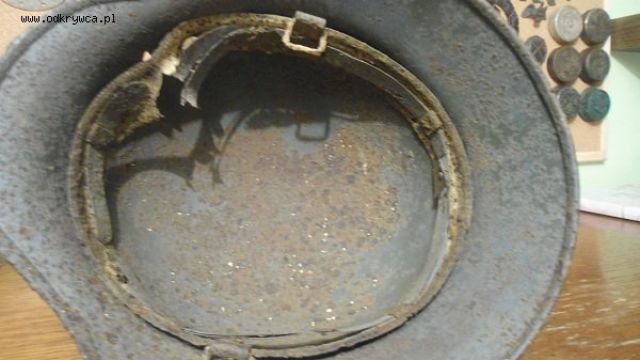

tofik84 Napisano 15 Grudzień 2012 Autor Napisano 15 Grudzień 2012 Witam wszystkich fachowców w dziedzinie konserwacji mam takie pytanie , mam hełmik któremu dobre 2 lata temu robiłem kąpiel w kwasie szczawiowym i jak widać na zdjęciu rdza wychodzi i żółty nalot po szczawiaku ,czym dobrze zakonserwować bo szkoda fancika pozdrawaiam

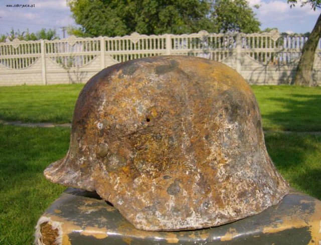

luki_ik Napisano 20 Grudzień 2012 Napisano 20 Grudzień 2012 hełm z emblematem ss był później wymyty po użyciu fosolu ale ślady zostały
herman1984 Napisano 20 Grudzień 2012 Napisano 20 Grudzień 2012 Jak go moczyłeś w fosolu pół dnia to się dziw.

luki_ik Napisano 21 Grudzień 2012 Napisano 21 Grudzień 2012 niestety nie moczyłem pół dnia w fosolu ja nie polecam tego do jakie kol wiek konserwacji chyba że do kawałka żelastwa

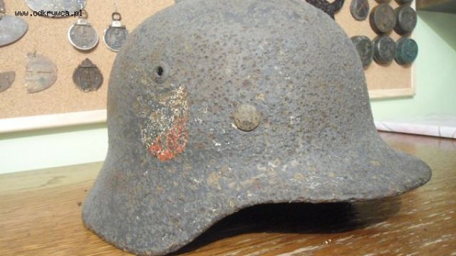

tofik84 Napisano 22 Grudzień 2012 Autor Napisano 22 Grudzień 2012 Panowie dzięki za informacje , jednak spróbuję z tym fosolem kiedyś się nim bawiłem ale na mniejszych rzeczach no i powiem efekt był zadziwiający wrzucę foty po wyczyszczeniu hauera pozdrawiam
