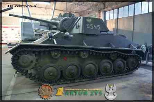

sil3nt Napisano 7 Grudzień 2012 Autor Napisano 7 Grudzień 2012 Wiemy, że bardzo dużo osób czekało na ten remont. Jeden ze starszych i ciekawszych czołgów w naszej kolekcji ( starszy jest tylko TK-S ). Remontowany 30 lat temu i z wypalonego wraku zmienił się w jeżdżący pojazd. Dziś znów trafia na warsztat ....http://muzeumbronipancernej.pl/pl/remonty/t-70/472-remont-t-70-pocztek-

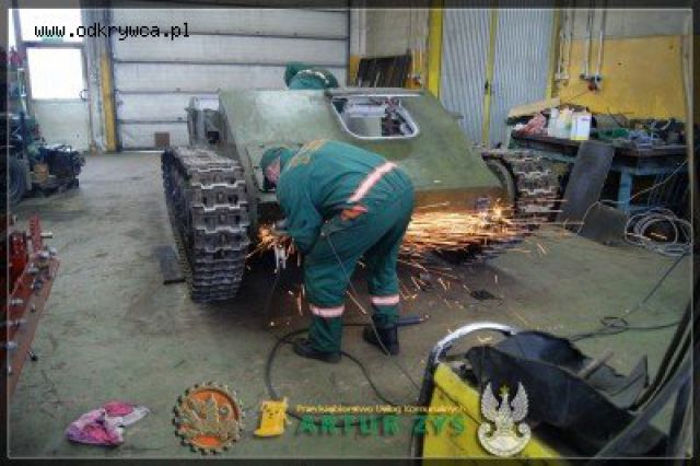

sil3nt Napisano 17 Grudzień 2012 Autor Napisano 17 Grudzień 2012 Przyjazd do Pławiec http://muzeumbronipancernej.pl/pl/remonty/t-70/478-remont-t-70m-przyjazd-do-pawiec-i-diagnozap.s.Moc silnika 140 KM

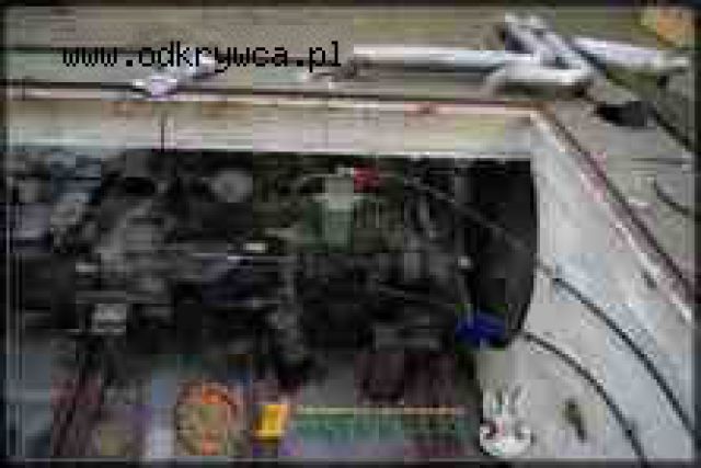

polsmol Napisano 18 Grudzień 2012 Napisano 18 Grudzień 2012 Wracając do tematu. Według informacji dostępnych w sieci zespół napędowy czołgu T70 składał się z dwóch silników GAZ-202 sprzężonych liniowo, pracujących na jeden wał i przekazujących moment obrotowy na pojedynczą, typową skrzynię przekładniową samochodu ciężarowego. Nasuwa się pytanie czy MBP dysponuje dwoma silnikami czy tylko jedenym. Czy pozostałe elementy układu przeniesienia napędu są jak w oryginale czy tylko zaadaptowane podczas pierwotnego remontu jak silnik. Czy zachowały się jakieś materiały zdjęciowe z pierwotnie prowadzonych prac?Post został zmieniony ostatnio przez moderatora PATRON 09:28 19-12-2012
Trooper85 Napisano 18 Grudzień 2012 Napisano 18 Grudzień 2012 Silnik sztuk jedna produkcji kapitalistyczno-imperialistycznej o mocy wystarczającej.Będzie niekoszerny (i tak jest) ale jeżdżący.

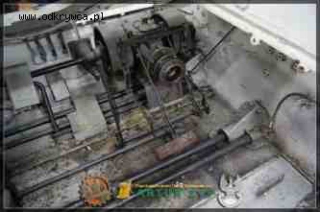

sil3nt Napisano 21 Grudzień 2012 Autor Napisano 21 Grudzień 2012 Podłoga: spalona i krucha ....http://muzeumbronipancernej.pl/pl/remonty/t-70/481-remont-t-70m-podoga

sil3nt Napisano 9 Styczeń 2013 Autor Napisano 9 Styczeń 2013 Przymiarka silnika http://muzeumbronipancernej.pl/pl/remonty/t-70/490-remont-t-70m-przymiarka-silnika

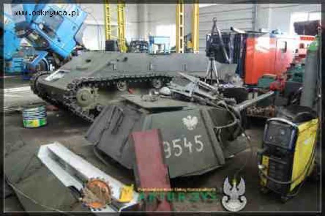

sil3nt Napisano 24 Styczeń 2013 Autor Napisano 24 Styczeń 2013 http://muzeumbronipancernej.pl/pl/remonty/t-70/494-remont-t-70m-przygotowanie-do-malowania
spz kurz Napisano 24 Styczeń 2013 Napisano 24 Styczeń 2013 w wale łączącym skrzynie z dyfrem zastosowaliście krzyżak tylko od strony skrzyni i nie widać wielowpustu by wał mógł się skracać / wydłużać a to nie jest chyba prawidłowo ? :-)
esterendensen Napisano 24 Styczeń 2013 Napisano 24 Styczeń 2013 To jest prawidłowo.Po co niby Twoim zdaniem drugi krzyżak i zmieniająca się długość wałka?!
PATRON Napisano 24 Styczeń 2013 Napisano 24 Styczeń 2013 ano nie jest prawidłowo z punktu widzenia pkm...
