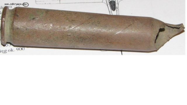

zagadank Napisano 2 Sierpień 2014 Autor Napisano 2 Sierpień 2014 Witam ponownie - czas odświeżyć kotleta przed urlopem. Przed wybraniem się rejon podejrzany o rozbicie samolotu chciałbym ponownie prosić o jakieś podpowiedzi, co tam mogło spaść. Ogólnie wyszła lipa - byłem tam raz tylko i przez parę godzin tylko kupa złomu (fajerki, gwoździe, podkowy). Nic nie trafiłem, ale z pulsarem też szału nie ma. Dopiero jak kuzyn łuseczkę trafił, nadzieja odżyła. Walk tam we wrześniu nie było, a w I 1945 Rybałko pędem przejechał ze swoimi pancerniakami, więc od niczego innego raczej się tam łusek nie trafia. Zresztą miejscówka na uboczu.

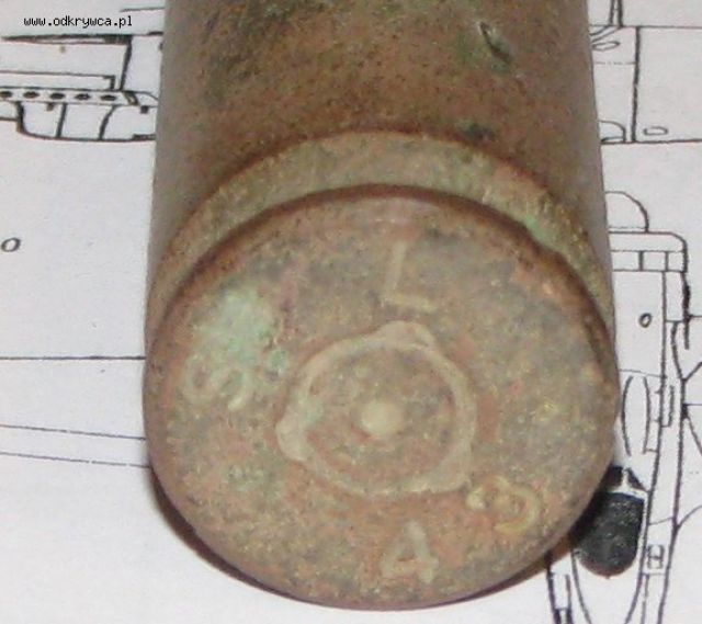

zagadank Napisano 2 Sierpień 2014 Autor Napisano 2 Sierpień 2014 Dopiero jak łuseczkę wyczyściliśmy, mina mi zrzedła - Tawariszcz Amerykaniec". A ja relacjom miejscowych uwierzyłem i cały rok rozkminiałem działania Luftwaffe na tym terenie. I całą pracę mogę sobie ...hmm: zutylizować". Dlatego prośba o jakieś podpowiedzi, co i z jakiej jednostki mogło spaść, może ktoś ma jakieś typy? Z opowieści o trudnościach z pochowaniem pilota (straszny mróz) obstawiam raczej I 1945r. Jak pilot był, to znaczy że samolot nie zarył w ziemię, a opowieści o walających się jeszcze w latach 50-tych strzępach dykty" (pewnie o sklejkę chodzi, ale nie każdy rozróżnia ;-)) pozwalają wnioskować, że mógł to być jakiś złomek typu ŁaGG-3, czyli niewiele zostało do wykopania. W każdym razie gdyby ktoś z kolegów/koleżanek miał jakieś sugestie, to jestem chętny...PozdrawiamZaggi
zagadank Napisano 3 Sierpień 2014 Autor Napisano 3 Sierpień 2014 Dzięki za zainteresowanie. Z tym że półcalówki" posiadało wiele sprzętów zgadzam się całkowicie i oczywiście biorę to pod uwagę. Że skłaniam się bardziej ku ruskim samolotom sprawia to, że w opowieściach o rozbiciu we wszystkich trzech wersjach była mowa że jakiś lichy był, bo tylko kupa dykty się walała, ale pod koniec wojny to im materiału brakowało...", więc najbardziej prawdopodobne są te o dużej zawartości sklejki":-). Oprócz relacji (niestety są z drugiej i trzeciej ręki) na to, że (raczej) tam nic nie stało (OPL na przykład) sprawia położenie miejsca, totalnie na boku, tylko las, płaskie pola, z boku od dróg którymi nacierał Rybałko, ale oczywiście jak się kilku dalszych strzępów nie namierzy, to można tylko pogdybać. Dziwne jest też to, że wg świadków jakieś 300m dalej było pochowanych dwóch Rosjan, których po wojnie ekshumowano, a tamten podobno został?! Niestety półcalówy były na różnych samolotach i innych sprzęciorach, nie ułatwia to sprawy. Urlop od 15 VIII, to się może pokopie. Dzięki za te i przyszłe wpisy!
Tomasz70 Napisano 4 Sierpień 2014 Napisano 4 Sierpień 2014 Taka drobna uwaga - łuska jest wystrzelona, a obawiam się, że w miejscu rozbicia maszyny jednoosobowej (myśliwskiej?) trudno byłoby odnaleźć wśród szczątków maszyny tego typu artefakt. W zasadzie łuski broni pokładowej (mocowanej m.in w skrzydłach) były automatycznie wyrzucane poza maszynę i nawet gdyby rozegrała się tam walka, to wystrzelone łuski znalazłyby się w odległości co najmniej kilkuset metrów od szczątków samolotu.Najbardziej prawdopodobne jest więc, że łuska pochodzi z pojazdu ACz (jest to relatywnie częste znalezisko).
piters Napisano 5 Sierpień 2014 Napisano 5 Sierpień 2014 Wystrzelone łuski z samolotów można znaleźć gdziekolwiek. Ale jeśli na miejscu katastrofy (i uda się potwierdzić związek z samolotem), to by musiało być z k.m. strzelca pokładowego. A-20 zdaje się przezbrajano na UB, ale B-25 na pewno miały oryginalne browningi.Czekamy zatem na nowe znaleziska (choćby łusek :)
