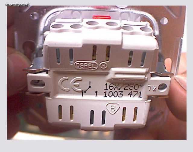

aro75 Napisano 28 Październik 2012 Autor Napisano 28 Październik 2012 Proszę o łopatologiczne wytłumaczenie jak podłączyć w/w wyłącznik schodowy.W puszce mam trzy przewody brązowy,niebieski i zielono-żółty.Będę wdzięczny za pomoc
woytas Napisano 28 Październik 2012 Napisano 28 Październik 2012 Z twojego wynika, że faza z góry a komunikacyjne z dołu.

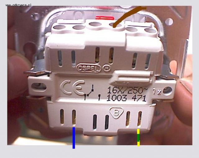

aro75 Napisano 28 Październik 2012 Autor Napisano 28 Październik 2012 Mam dwa wyłączniki i faza jest na brązowym.Dla pewności załączam jeszcze zdjęcie.Jutro spróbuję podłączyć i mam nadzieję że w elektrowni nic nie wywali ;)Dzięki za pomoc

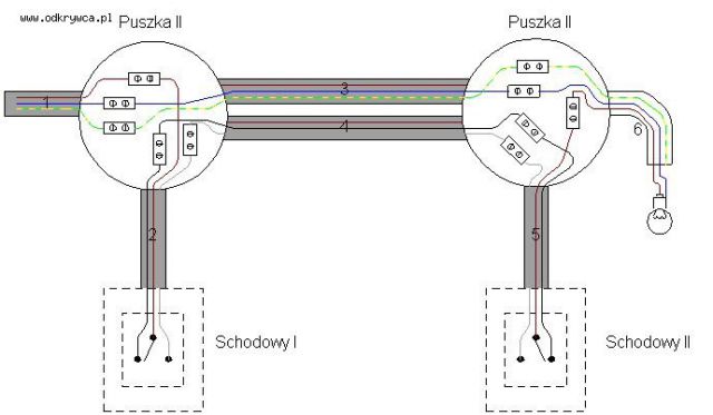

woytas Napisano 28 Październik 2012 Napisano 28 Październik 2012 Najwyżej bezpieczniki polecą :) W swoim domu z tego schematu łączyłem - tylko go zmodyfikowałem (bo da radę w jednej puszce połączyć)
grz_w Napisano 28 Październik 2012 Napisano 28 Październik 2012 Zaczynasz od strony zasilania, szukasz kabla z fazą i montujesz go do oznaczonego zacisku. Do pozostałych resztę przewodów. W drugiej puszce szukasz dwóch przewodów z fazą (pstrykasz pierwszym przełącznikiem, będą się fazy przełączać między dwoma przewodami) i te montujesz do nieoznaczonych zacisków. Ostatni ten bez fazy do zacisku oznaczonego. Różnie są oznaczone te zaciski, a czasem w ogóle, wtedy trzeba pokombinować. Chyba w miarę zrozumiale to opisałem, może komuś się jeszcze przyda.grześ
