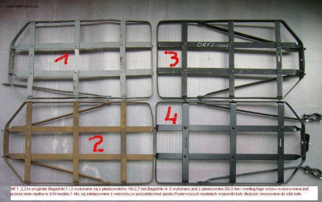

R51 Napisano 31 Sierpień 2012 Autor Napisano 31 Sierpień 2012 zaciemniacze na lampach w rowerach wosjkowych... Zadziwiająco zaczęły schodzić różne tego typu wynalazki na Allegro. Wykonywane z ebonitu, materiału, metalu itd itp...Wydaje się że produkowane były na rynek cywilny wobec rozporządzeń o potrzebie zaciemnienia. Nie spotkałem się ze zdjęciem Truppenfahrradów z takimi pokrowcami na lampach. Jako że obok zielonej barwy (równie niepoprawnej) nadają rowerowi egzotycznego wyglądu odwracają uwagę od braku odpowiedniego bagażnika, kierownicy, czy siodła, które to właśnie sprawiają, że zwykły rower staje się Truppenfahrradem...Mym zdaniem te zaciemniacze są zupełnie niepotrzebne przy Truppenfahrradzie a w każdym razie nie są jego regulamionowym wyposażeniem.Bagażnik Pallas- długość 47, 5 cm - szerokość 26 cmszerokość płaskowników - 18 mm
Jabol1944 Napisano 2 Wrzesień 2012 Napisano 2 Wrzesień 2012 Dzięki za wymiary bagażnika. Na pewno nie tylko mi się przydadzą. Swoją drogą przedstawiam fotkę z omówionymi wcześniej zaciemniaczami. Przynajmniej takie sprawiają wrażenie. Pozdrawiam. Yabol1944
zdzich_majewski Napisano 10 Listopad 2012 Napisano 10 Listopad 2012 Wymiary wszystkich modeli ze zdjęcia są takie same.Jednak modele 1i2 nie posiadają napisu PALLAS.Był jeszcze model produkowany w Czechach,który miał przesunięte środkowe wzmocnienie,co zmieniło i przesunęło do przodu część mocowaniapod siodełkiem.

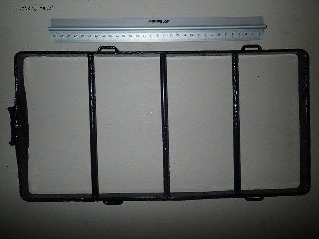

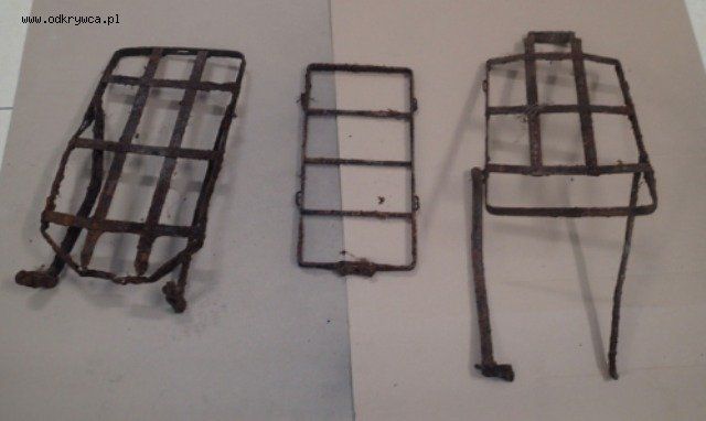

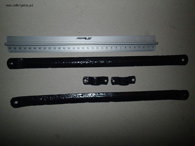

R51 Napisano 13 Styczeń 2015 Autor Napisano 13 Styczeń 2015 Ostatnio udało mi się pozyskać niemalże całą przekrojówkę przez bagażniki stosowane w Truppenfahrradach. Wszyscy znamy ten najbardziej klasyczny (to ten po lewej). Nie był to jednak jedyny typ bagaznika do Truppenfahrradu...

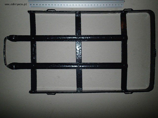

R51 Napisano 13 Styczeń 2015 Autor Napisano 13 Styczeń 2015 Przeploty dla rzemieni wykonane z dospawanych taśm stalowych o niewielkiej grubości (ok. 1mm)

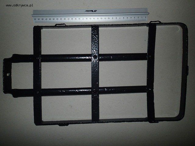

R51 Napisano 13 Styczeń 2015 Autor Napisano 13 Styczeń 2015 Jeden z typów wsporników. Ten akurat był przy bagażniku wczesnym"...

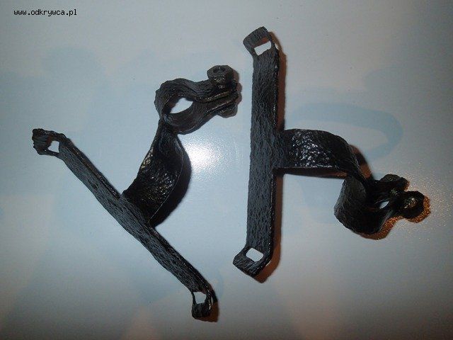

R51 Napisano 13 Styczeń 2015 Autor Napisano 13 Styczeń 2015 Na zakończenie uchwyty montowane na kierownicy i służące do przytroczenia Zelty lub puszki z maską p- gaz. Ostatnio trochę takich uchwytów pojawiło się na rynku z czego skwapliwie skorzystałem...

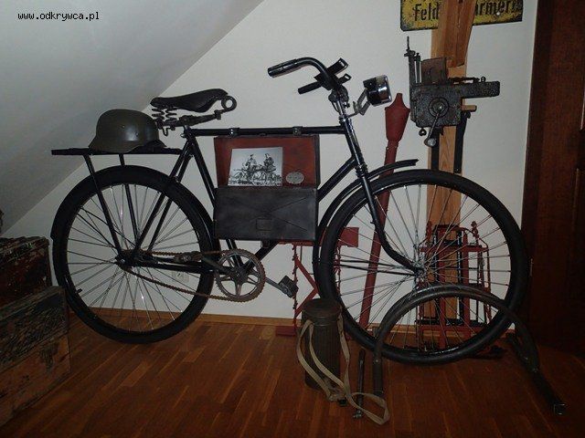

R51 Napisano 15 Styczeń 2015 Autor Napisano 15 Styczeń 2015 Powoli, powoli Truppenfahrrad się buduje jednak jeszcze wiele wody w Wisle upłynie kiedy go skończę...
