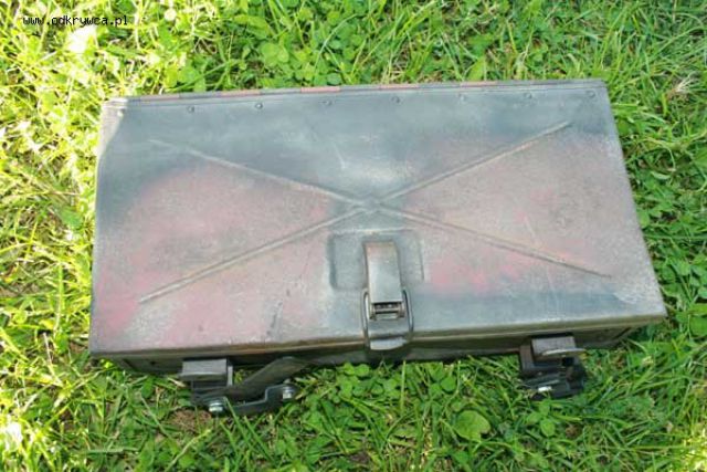

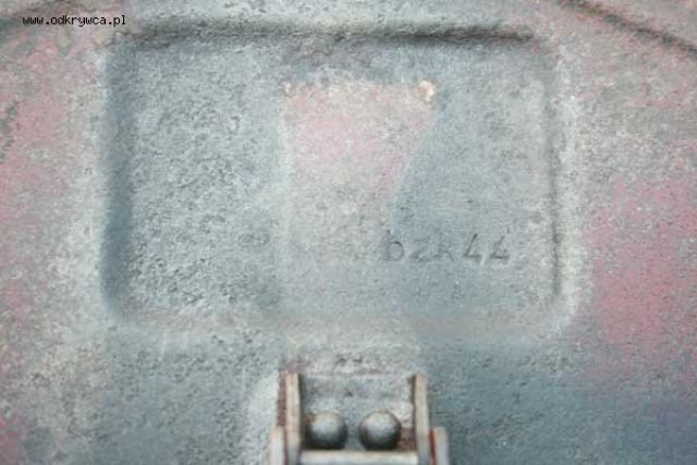

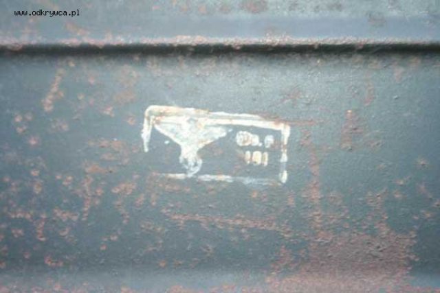

Wszystko zaczęlo się od strychowego odkrycia. Tajemnicze skrzynki z perforacjami nic mi nie mówiły...
... a ten ptaszek utwierdził mnie w przekonaniu że jest to coś niemieckiego. Dopiero jednak po dłuższym czasie załapałem od czego jest ta skrzynka...

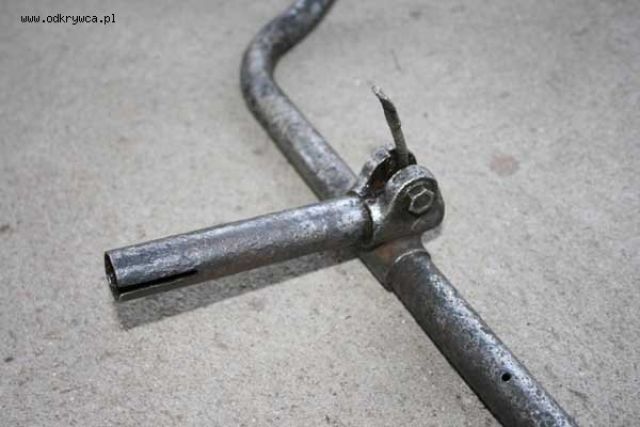

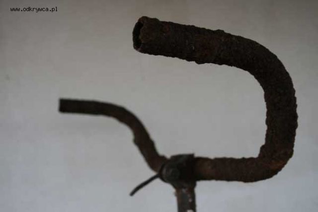

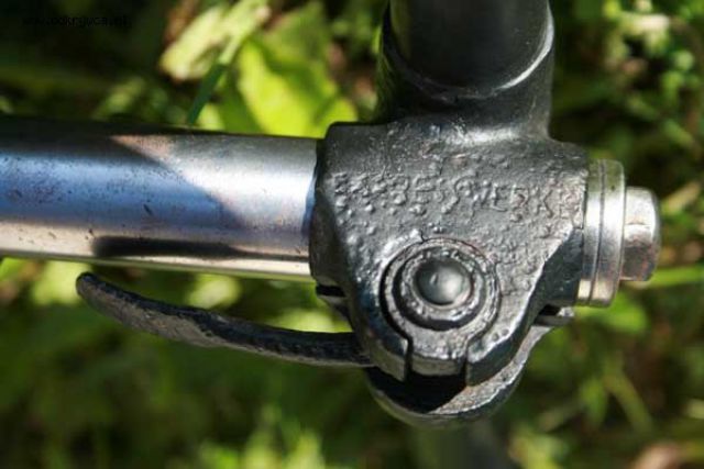

Kierownicę na przykład otrzymałęmw prezencie od kolegi, który wykopał ją podczas wspólnej wyprawy

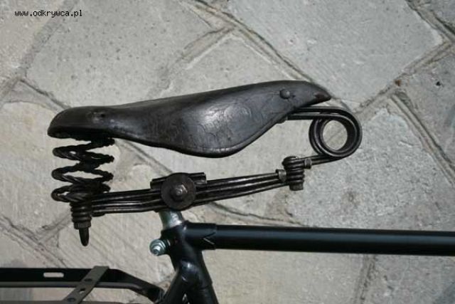

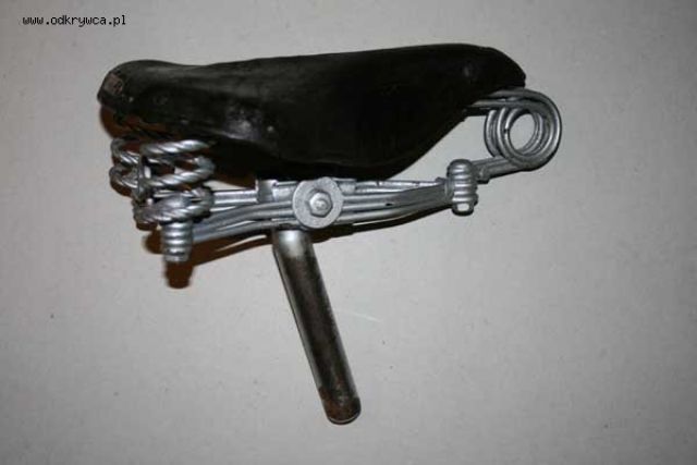

Siodło zakupione zostało na... dominiku. Sprzedawca do końca nie zdawał sobie sprawy co sprzedaje więc cena była mało wygórowana... Proszę zauważyć artystyczną srebrzankę jaka zostało poktyte

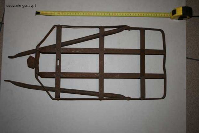

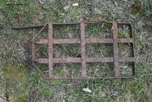

Z początku nosiłem się z myślą wykorzystania wykopanego bagażnika, który również został mi podarowany (ale przez innego kolegę)

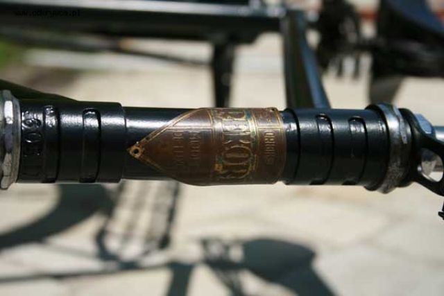

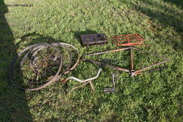

Ram miałem kilka zakupionych na złomach, wytarganych ze strychów i pozyskanych w podobnych okolicznościach. Razem nie stanowiło to jednak krzepiącej całości. Jak zwykle pomogli nieocenieni koledzy, dzięki którym widzę już kres owej męki twórczej...

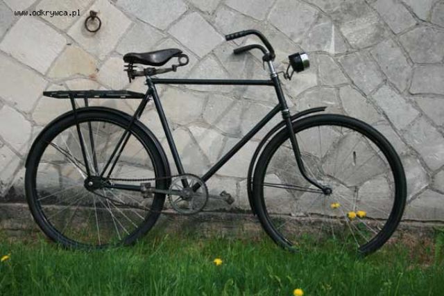

MOże jeszcze brakuje odpowiedniego hamulca, nie zamontowałem jeszcze dynama i tylnego odblasku, ale na rowerze można już śmigać...
Charakterystyczne siodło z agrafką" z przodu jak w ukrainach". Dla siodeł Truppenfahrradó charakterystyczne są sprężyny plecione z z dwóch drutów.Ten egzemplarz z wytłoczoną nazwą Brennabor"

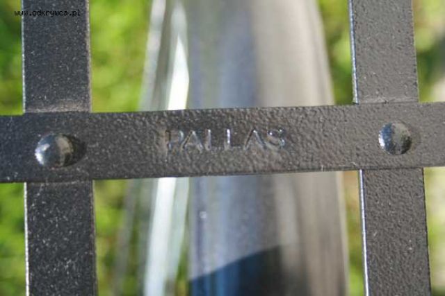

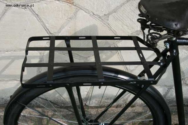

Bagażnik sygnowany Pallas" mógł pomieścić trzy MG- Kasty. Wykonany z płaskowników z charakterystycznymi otworami do przeplecenia troków

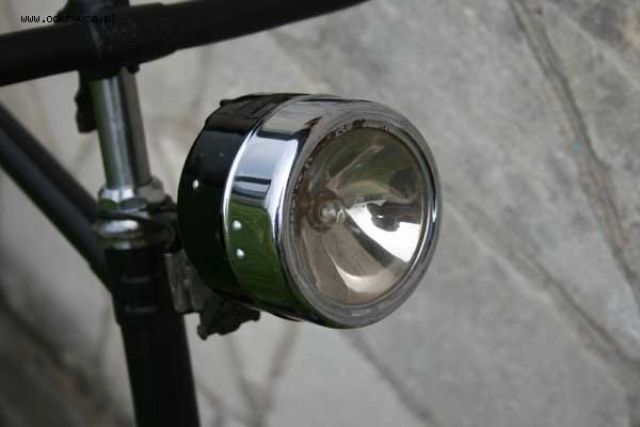

Lampa Nirona" o charakterystycznym walcowatym kształcie. Nie mam serca zamalować oryginalnych chromów
Aha jeszcze jedno. Niektórzy mogą być zadziwieni dlaczego prezentowany przeze mnie odrestaurowany rower ma kolor czarny. Większość prezentowanych Truppenfahrradów pomalowanych jest na zielono a nawet w kamuflaż charakterystyczny dla czołgów z końca wojny. Powiem szczerze że nie natrafiłem na jakikolwiek przekonujący dowód że Truppenfahrrady miały kolor inny od czarnego matu. Jeśli ktoś takowy przedstawi ozłocę go.
