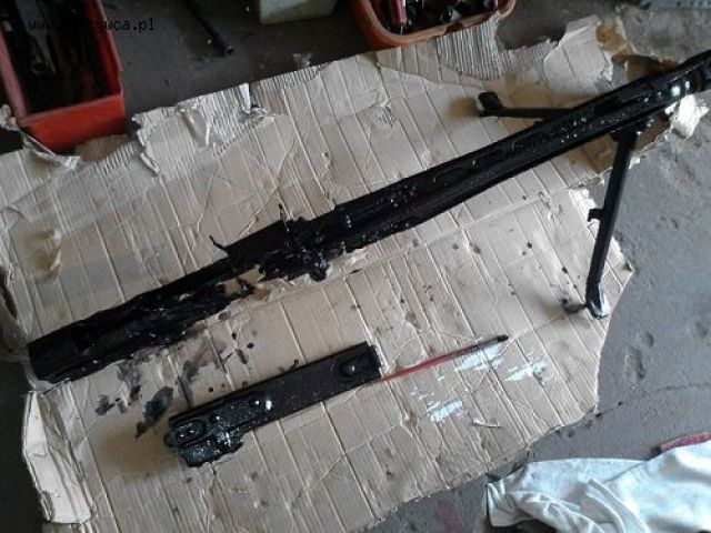

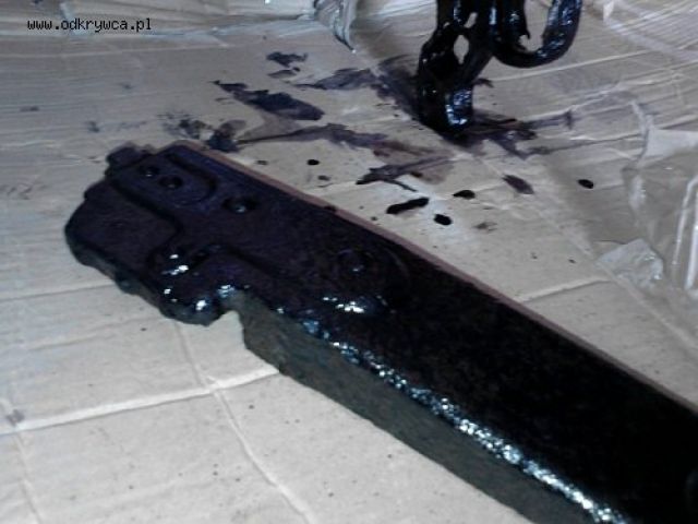

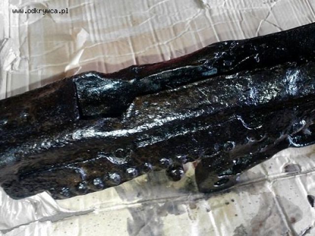

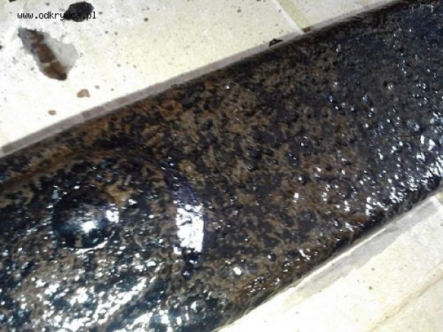

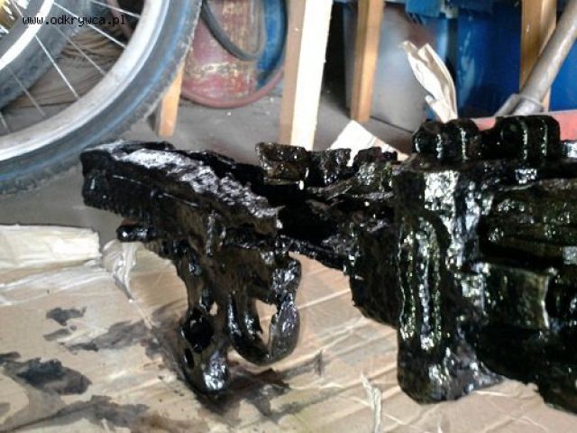

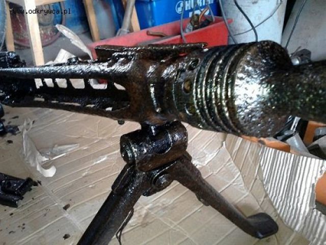

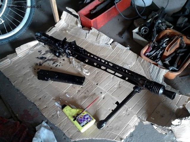

adrian950 Napisano 20 Lipiec 2012 Autor Napisano 20 Lipiec 2012 WitajcieZakupiłem przejechanego przez coś pozostałości po Mg 42Powierzchowną rdze zdrapałem lecz została kaszka"więc użyłem wczoraj cortaninu, odczekałem 24 hNastępnie druga warstwa coratninu w niektórych dałem trochę więcej ponieważ fioletowy kolor przebijał (Reakcja)Czekam na wyschniecie i Czarnym podkładem Matowymnie miałem inne możliwości np. elektrolizaa poza tym w zakamarakach bardzo trudno doczyscićOto wynik mojej pracy jutro po 16 malowanie
vis1939 Napisano 21 Lipiec 2012 Napisano 21 Lipiec 2012 Cortanin nie usunie Ci rdzy tylko ją zwiąże/zneutralizuje,po paćkaniu tego farbą wygląd będzie wręcz tragiczny...Tylko autoliza/elektroliza.
marcin 1984 Napisano 21 Lipiec 2012 Napisano 21 Lipiec 2012 Co Ty chłopie chcesz to matem mazać? Jezu.... Czy słyszałeś żeby w jakimś muzeum emgiete pomazali farbą / lakierem? Daj spokój z takimi bzdurnymi pomysłami i poprzestań na cortaninie plus bezbarwny / paraloid. Co za problem było zrobić elektrolizę? Kupujesz plastikowy pojemnik na kwiaty balkonowe 80 lub 100 cm za 5 zł i jedziesz. Czyszczenie w środku to kwestia kawałka pręta lub rurki z dwoma plastikowymi nakrętkami po jakimś napoju lub kawałkami nawiniętej gumy jako izolacja przed zwarciem i wsio. Banał. Wystarczy trochę chęci i samozaparcia.pozdro

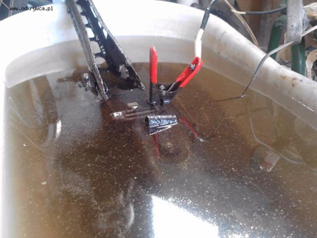

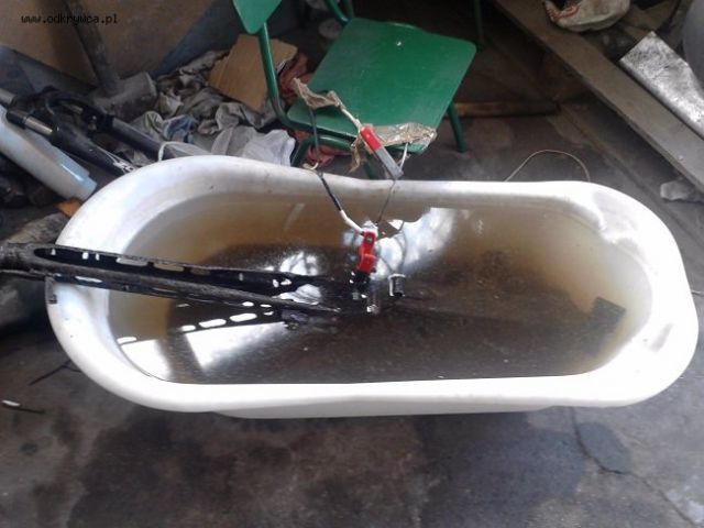

adrian950 Napisano 24 Lipiec 2012 Autor Napisano 24 Lipiec 2012 Kupiłem 5 KG NaoHW pierwszej próbie wyżarło mi Grubą Alumioniową blache i 2,5 KG poszlo sie ....I teraz pytanko czy moge na około 38 L wody Dać około 2,5 KG Naoh ?Stężenie wyjdzie dość małe, ale można robić elektrolize ?Pozdrawiam Adrian
Blitzkrieg Napisano 25 Lipiec 2012 Napisano 25 Lipiec 2012 Stężenie będziesz miał ~6% m/m. Może jednak zmniejsz ilość wody na jakieś 22 litry przy tej samej ilości wodorotlenku i próbuj. Zdradź tajemnice naczynia w jakim to robisz, bo prawie 40 litrów to strasznie dużo. Nie lepiej pójść za radą kolegi Marcina i kupić skrzynkę balkonową 'setkę'? Cały się pewnie nie zmieści, ale przecież można odwrócic, prawda? No a jak już będziesz miał skrzynkę to nie zapomnij jej usztywnić środkiem, bo przy tej długości pod naporem wody lubi się rozchodzić - trzeba spiąć z góry.

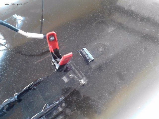

adrian950 Napisano 25 Lipiec 2012 Autor Napisano 25 Lipiec 2012 Robie w plastikowej wanienncewrzucę zdjęcia

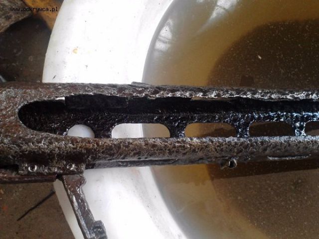

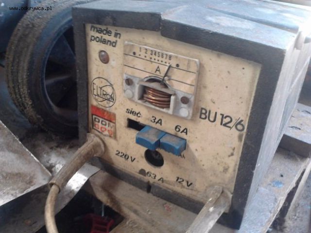

adrian950 Napisano 27 Lipiec 2012 Autor Napisano 27 Lipiec 2012 ZdjęciaZadra odchodzi, prostownik Polski lecz przerywa ma już swoje lata :)
